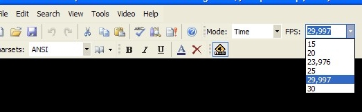

Την επιλογή για FPS την έχω από τη drop list όπως φαίνεται στη φωτο.
Υπάρχει τρόπος να διαπιστώσω σε πόσα fps είναι η ταινία ώστε να επιλέξω τη σωστή τιμή;

άνοιξε την ταινία με το vlc Εργαλεία-πληροφορίες codec
