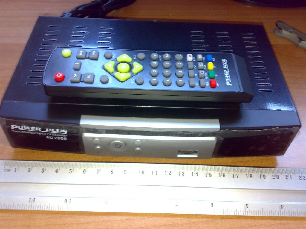

Μήπως μπορεί να ανεβάσει κάποιος μια φωτό από το τηλεκοντρόλ;
Μικρό σε μέγεθος, με μικρά πλήκτρα. Ισως δυσκολέψει μεγάλα σε ηλικία άτομα.
Και το τηλεκοντρολ τι λεει;
Πιανει η θελει να στοχευεις πολυ;
Χρειάζεται στόχευση......

Αρκετά καλή κατασκευή για κινέζικος δέκτης. Μεταλλικό μαύρο κουτί με ασημί πλακέτα στην πρόσοψη. Εκεί υπάρχουν πλήκτρο On/Off, πλήκτρα για Channel up και Channel Down, πλήκτρο Menu, και πλήκτρο Ο.Κ.
Μικρός σχετικά σε μέγεθος.....
Οπως φαίνεται απ' τις φωτογραφίες, έχει περίπου το μισό μέγεθος απ' τον δορυφορικό MVision HD300 Combo NET.
Οπως φαίνεται στην 1η φωτογραφία (αναφέρθηκε άλλωστε) σε κατάσταση standby δείχνει κόκκινο LED και την ώρα.
Μετά από 1:30 ώρα δοκιμών η θερμοκρασία του θα έλεγα πως είναι σε φυσιολογικά επίπεδα. Ζεστός μεν, αλλά όχι κάτι υπερβολικό.

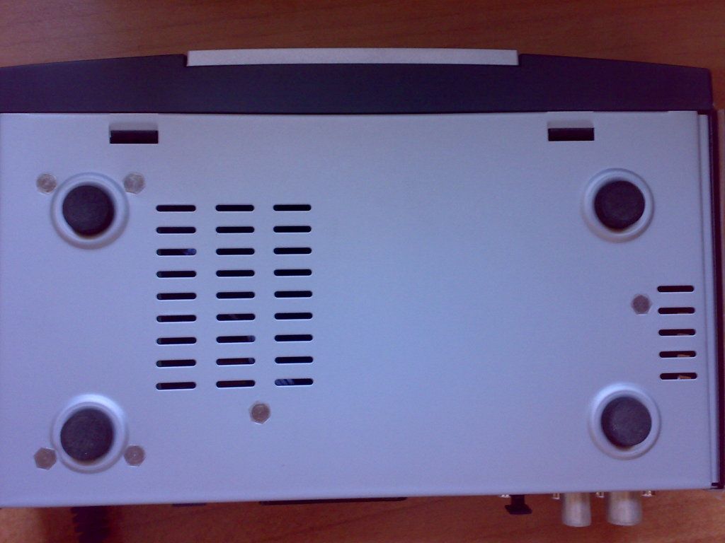

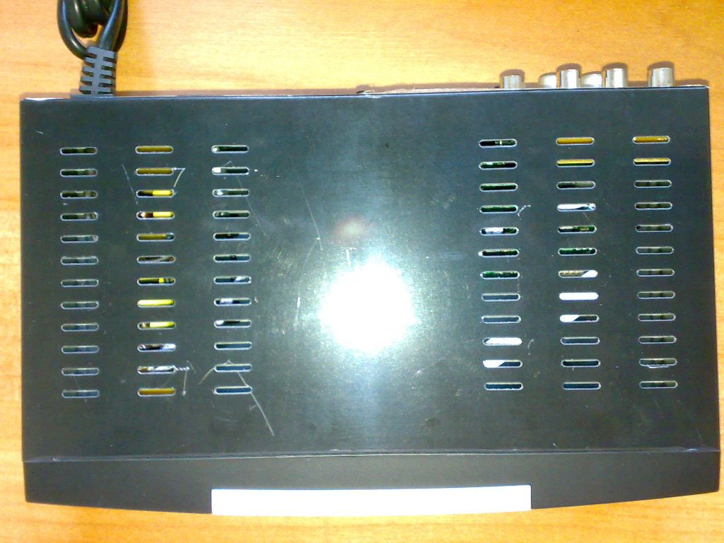

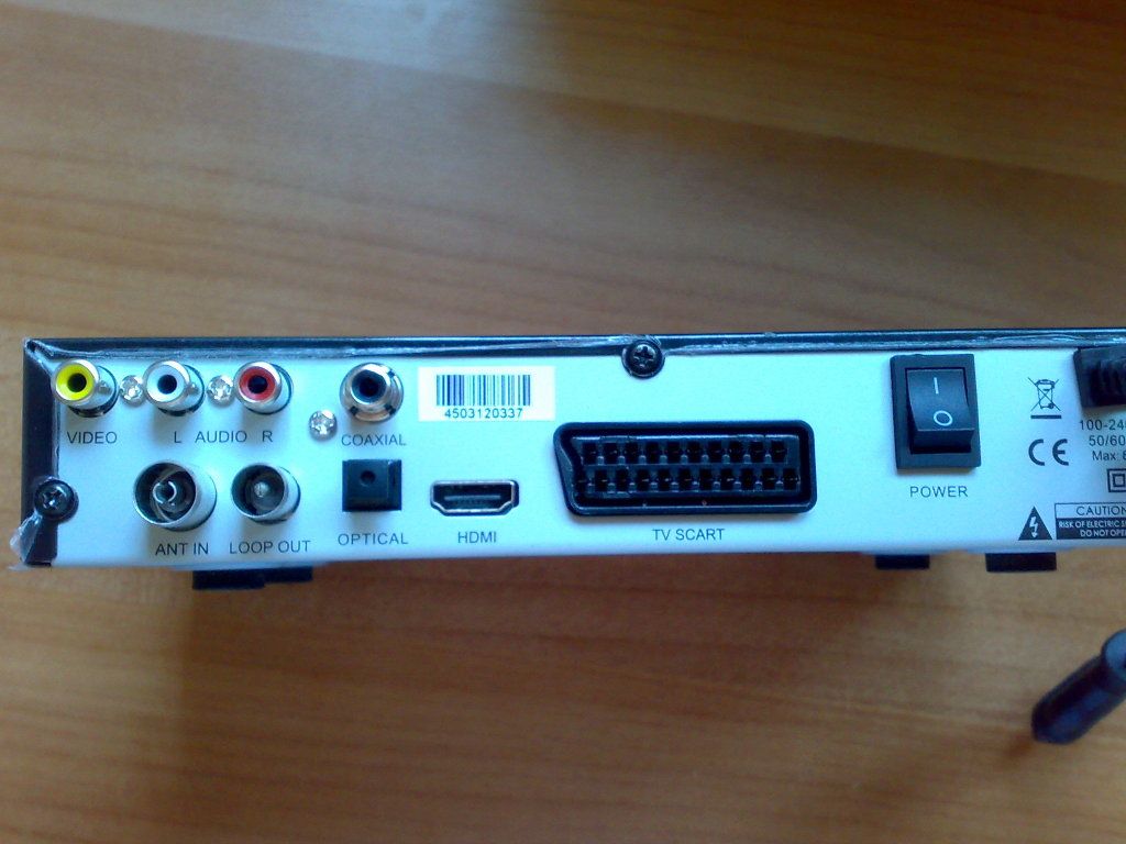

Στα συν, μεταξύ άλλων, η μεγάλη ψύκτρα της CPU, η πολύ καλή ποιότητα κατασκευής με πολύ χώρο +πολλές οπές για να αναπνέει καθώς και η συνδεσιμότητα.
