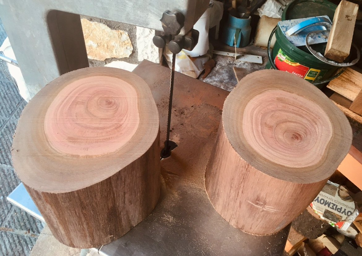

Αν θέλεις να κόβεις μεγάλα και σκληρά ξύλα και μάλιστα σε καμπύλες (όπως όταν κόβω στρογγυλά κομμάτια για τον τόρνο), ίσως θα έπρεπε να κοίταζες σε κάτι πιο δυνατό γιατί εκεί ζορίζεται και αν προσπαθήσεις να το πας γρήγορα, σταματάει.

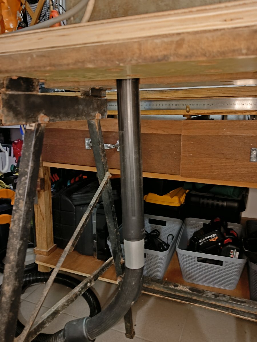

Η πριονοκορδελα πρεπει να καθαριζεται συχνα γιατι εαν μαζευτει πραμα, ειναι πιθανον μεχρι και να σπασει η κορδελα η να παθουν ζημια τα ραουλα.
Η δουλεια ειναι βαρετη και λιγο επιπονη γιατι ανεμιζουν παντου τα πριονιδια στο καθαρισμα.
...με τη 18βολτη σκουπα γομαρι ομως της Ryobi η δουλεια γινεται σε λιγα δευτερολεπτα και ειναι και ευχαριστη η διαδικασια :)
Εννοειται οτι οποιαδηποτε ηλεκτρικη σκουπα θα κανει την ιδια δουλεια.

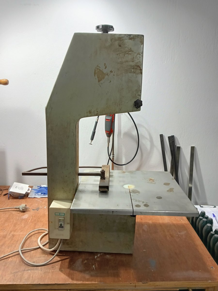

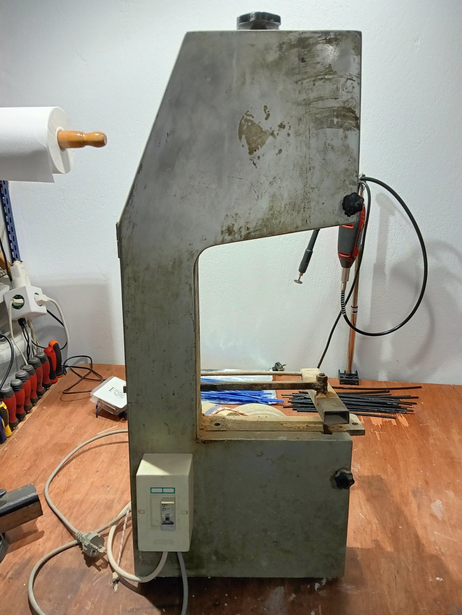

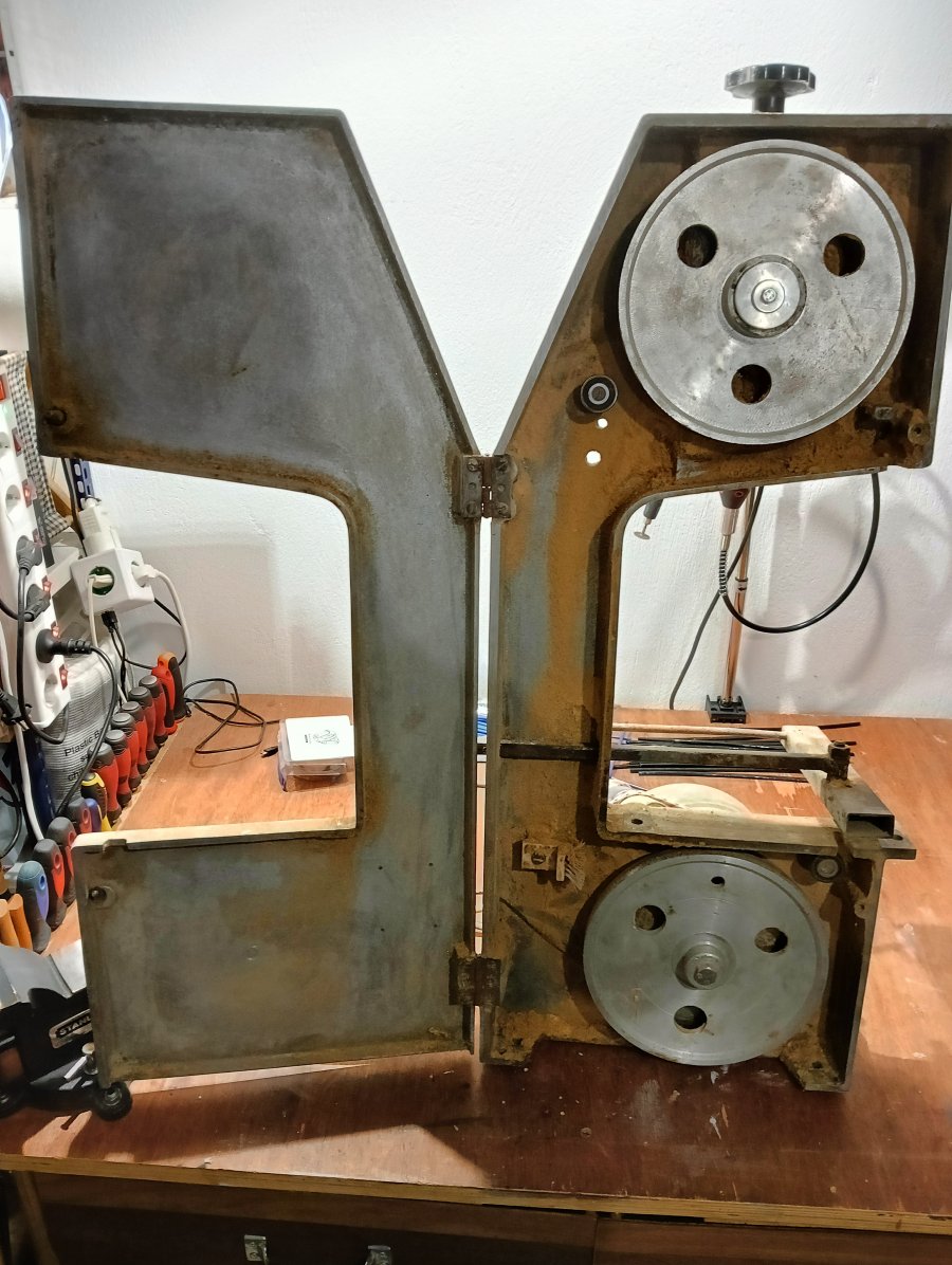

Μου χάρισαν την παρακάτω πριονοκορδελα:
Η οποία είναι πλήρως λειτουργική και είχε αγοραστεί αρχικά από κάποιο ξενοδοχείο για την κοπή κατεψυγμένων κρεάτων και ψαριών και στη συνέχεια πέρασε στα χέρια ενός ξυλουργού ο οποίος μου την χάρισε.
Η ταμπέλα πάνω δεν αναγράφει μάρκα παρά μόνο ότι είναι "made in Italy" και κάποιες πληροφορίες για το μοτέρ ότι είναι 1,5Hp και το voltage λειτουργίας κλπ. Επειδή λοιπόν έχει αρκετά δυνατό μοτέρ θεώρησα ότι αξίζει να ασχοληθώ να την σουλουπωσω και να την κρατήσω για το χωριό.

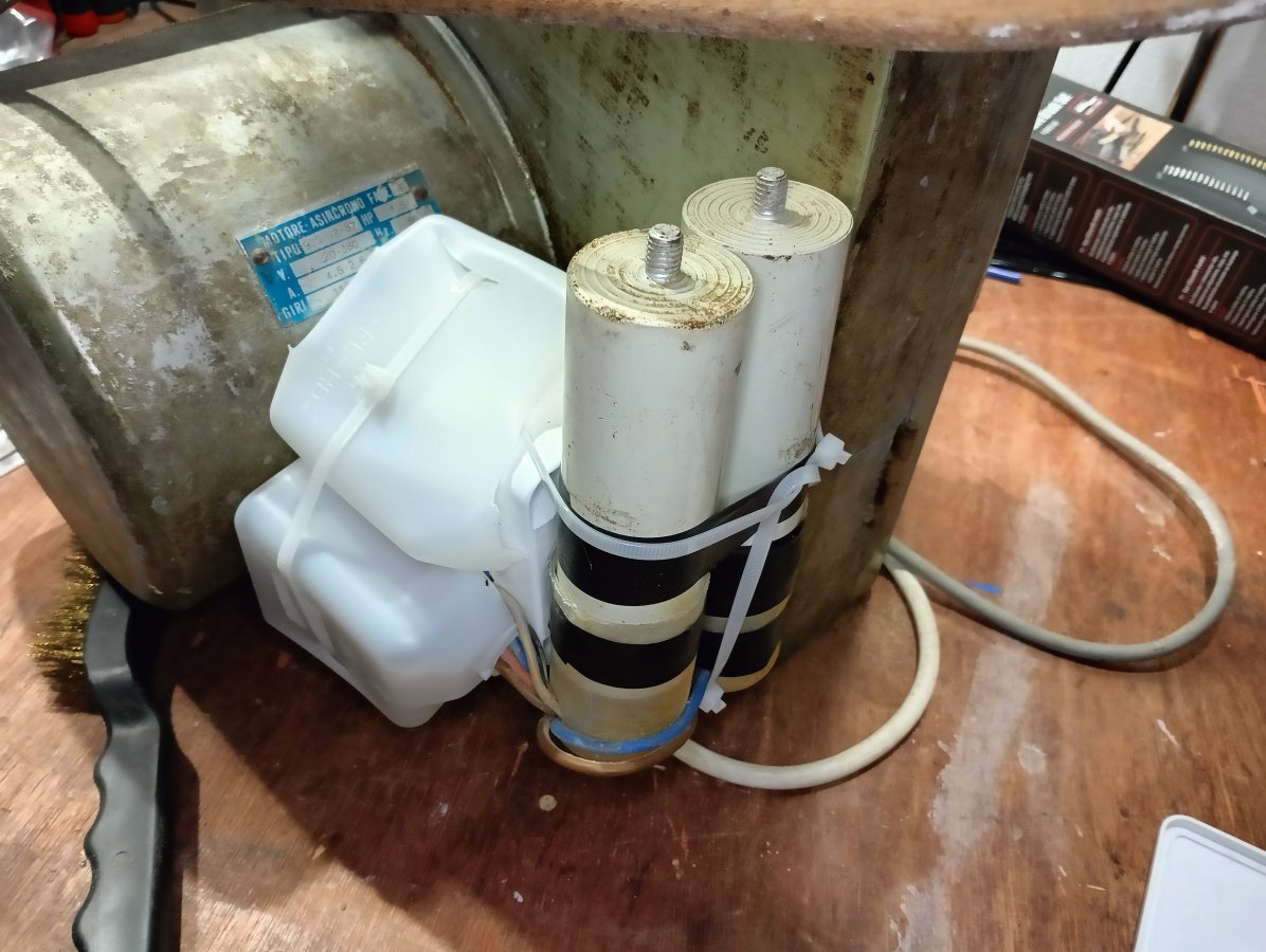

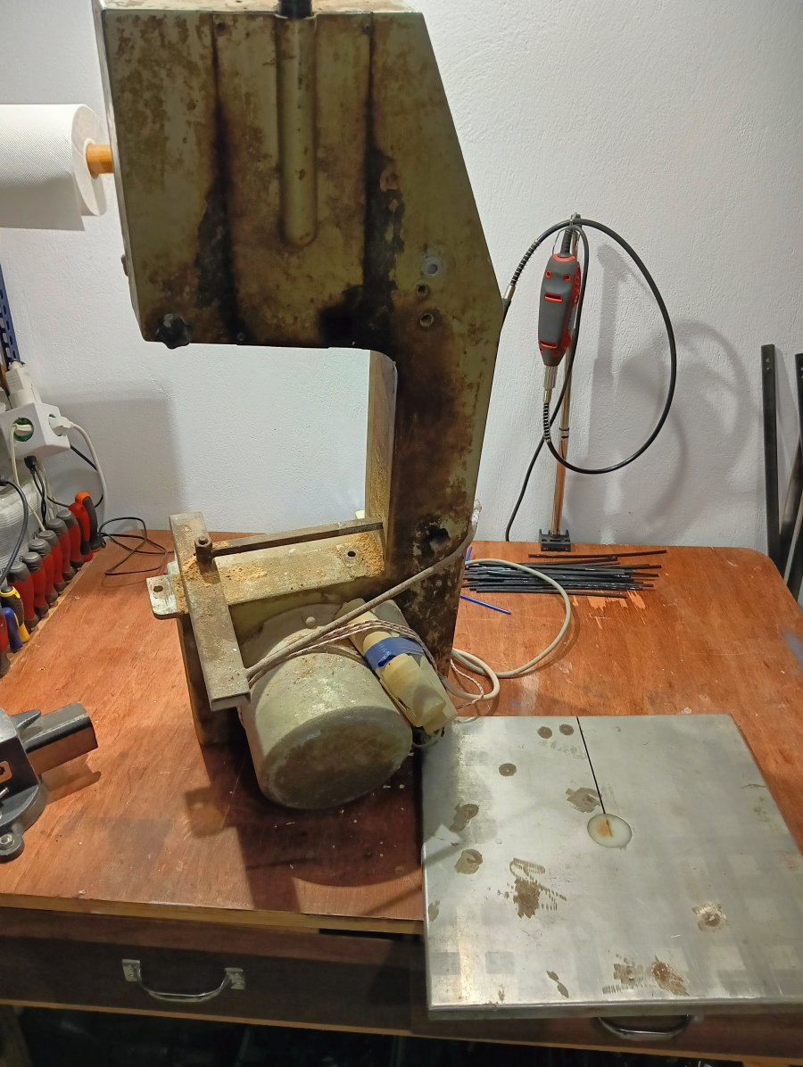

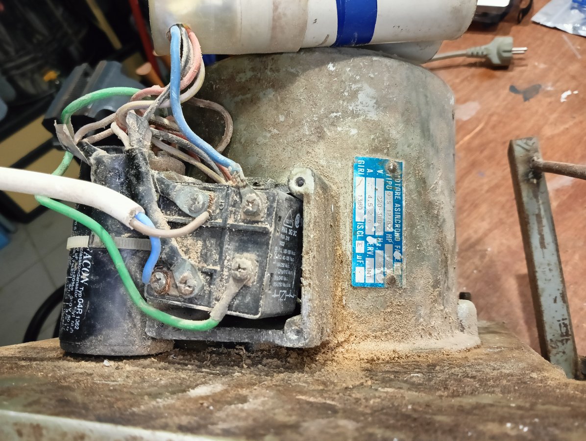

Το πίσω μέρος της είναι αυτό και όπως θα δείτε τα καλώδια ήταν εντελώς χύμα και δεμένα με σχοινί.
Το πιο ανησυχητικο ήταν αυτό:
Εντελώς εκτεθειμένα τα καλώδια με κίνδυνο βραχυκυκλώματος ή ηλεκτροπληξίας. Μάλιστα το είπα στο ξυλουργό και μου απάντησε ότι δεν την χρησιμοποιούσε σχεδόν καθόλου γιατί είχε άλλη μεγαλύτερη και καλύτερη.
Σε πρώτη φάση λοιπόν την καθάρισα με συρματοβουρτσα, σκούπα και αέρα και στη συνέχεια με WD40 πέρασα όσα σημεία χρειάζονταν και βιδωσα τη βάση κοπής της.
Μάζεψα το πίσω χάλι μέσα σε κουτιά που το ένα το βιδωσα και τα άλλα τα έπιασα με ταιραπ:

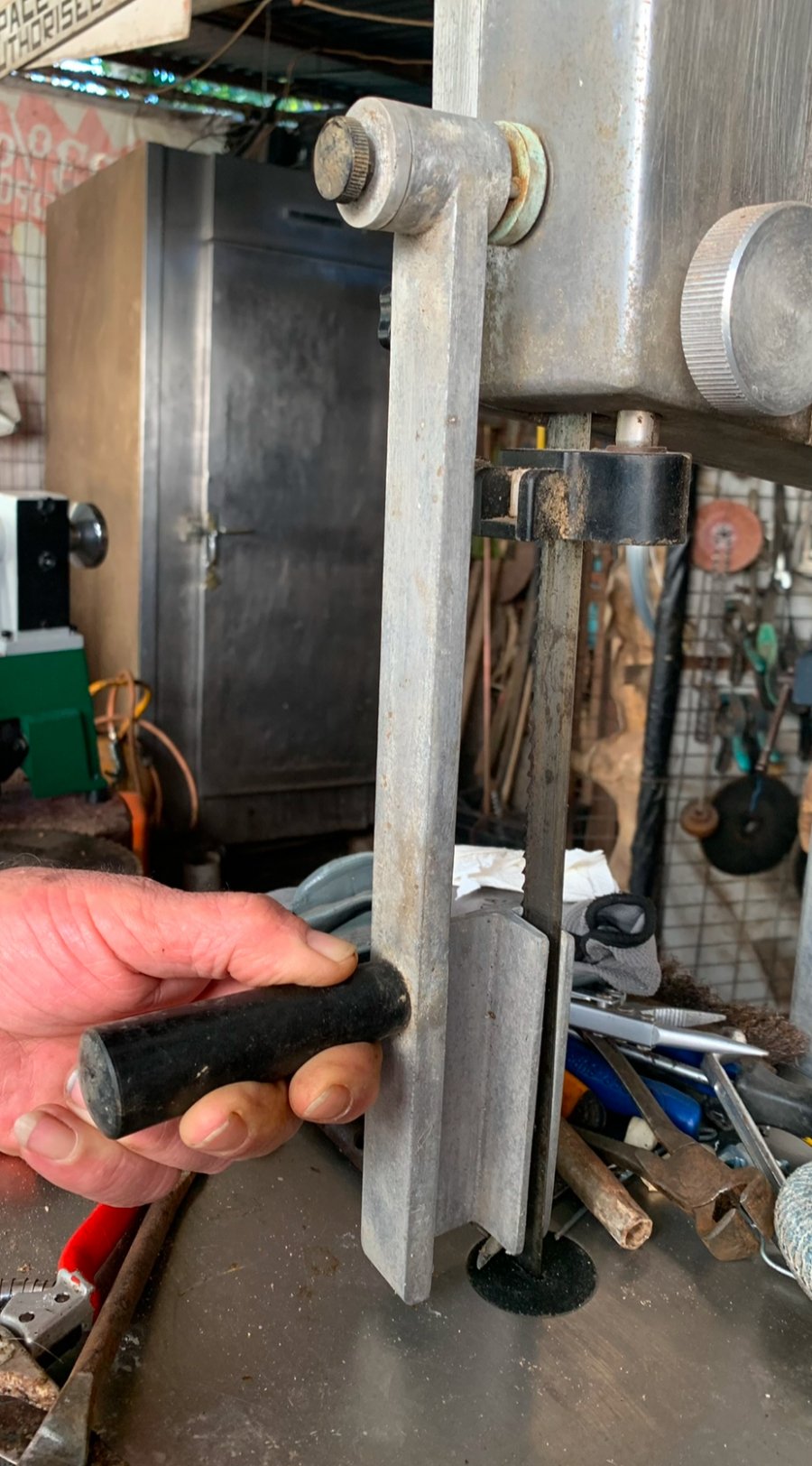

Και φτάνω τώρα στο σημείο που θα χρειαστώ βοήθεια......επειδή λείπει ο οδηγός της κορδέλας, είναι κατάλληλοι αυτοι οι οδηγοί; Να τους χρησιμοποιήσω και τους δύο ή αρκεί μόνο ο ένας; Βέβαια καταλαβαίνω ότι θέλει πατέντα με κάποιο άξονα για να ρυθμίζεται καθ' ύψος σύμφωνα με το ύψος κοπής του ξύλου......
Επίσης λείπει και ο φελλός στις ρόδες που μπαινει ανάμεσα σε αυτές και στην κορδέλα. Αυτό πως το βλέπετε;
Υπάρχει κάποια άλλη πρόταση κάπως οικονομική; Τα δύο όρθια στρογγυλά πλαστικά τι ρόλο παίζουν; Υποθέτω ότι ήταν τριφασική και τα πρόσθεσαν για την κάνουν μονοφασική......σωστά υποθέτω;

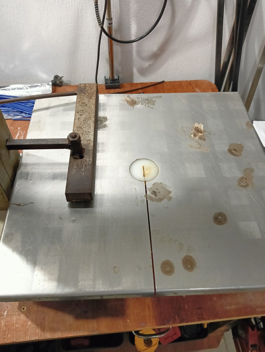

Στον οδηγό κοπής λείπει ένα κομμάτι:
Αν δεν βρω κατάλληλο αλουμινένιο κομμάτι, να χρησιμοποιήσω ένα 16αρι MDF έτοιμο λακαρισμενο που έχω, το οποίο να βιδωσω στον υπάρχοντα καθ'όλο το πλάτος κοπής της επιφάνειας; Υπάρχει κάτι άλλο που πρέπει να φτιαχτεί;

Φαίνεται πως είναι μαντεμενια και παρόλο που δεν είναι πολύ μεγάλη σε ύψος, είναι αρκετά βαριά!

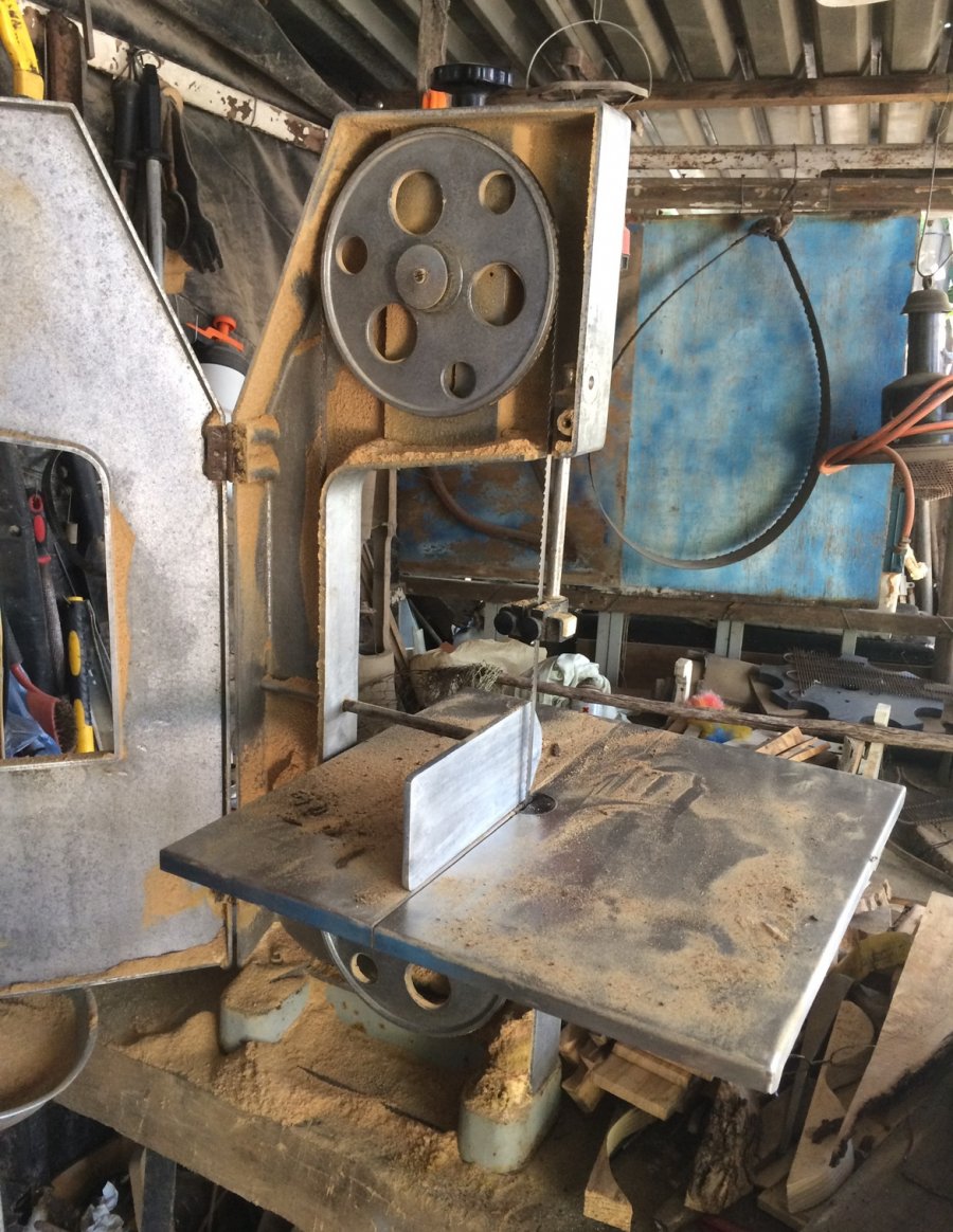

Ωωωωωωωω και δεν έβρισκα με τίποτα τη μάρκα ούτε στο ίντερνετ όσους συνδυασμους λέξεων και αν έκανα.
Και από ότι βλέπω αυτή η εταιρία βγάζει πανάκριβες πριονοκορδελες!
Αξίζει λοιπόν με χίλια η επισκευή της.
Αν είσαι μερακλής θα γίνει άψογη κορδέλα.
Για οδηγούς δεν έχει ρουλεμάν αλλά απλά τακάκια από τεφλόν.

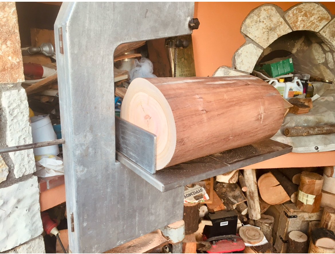

Το μεγάλο της πλεονέκτημα είναι η δύναμη.
Εγώ της έχω πιεί το αίμα, κόβει άνετα μέχρι 23cm ύψος περίπου.
Έχει κι ένα περίεργο σπρωχτήρι που σπάνια χρησιμοποιώ
Η κορδέλα δεν είναι για ξύλα ξαι το δείχνει όπου και να τη κοιτάξεις…
Στον οδηγό κοψίματος, στο σπρωχτήρι, στους οδηγούς της κορδέλας κλπ
Η δουλειά της είναι να κόβει κυρίως κατεψυγμένα κρέατα και ψάρια και νωπά κρέατα με χοντρό κόκκαλο.
Γι’αυτό και σ’αυτά τα σημεία η φιλοσοφία της είναι διαφορετική.
Τίποτε απ’όλα αυτά όνως δεν υα σε προβληματίσει στην πραγματικότητα εκτός, ίσως, απ’τον πάγκο που θα τον ήθελα πιο μεγάλο και πιό συμπαγή, μαντεμένιο ιδανικά.

Τα όρθια πλαστικά που ρωτάς είναι πυκνωτές που βοηθάνε το μοτέρ στην εκκίνηση.
Δε ξέρω τι πατέντα έχουν κάνει αλλά αν θες να τη δουλεύεις από μονοφασική πρίζα υπάρχουν μηχανάκια που δέχονται μονοφασική είσοδο και βγάζουν τριφασική έξοδο.
Το ωραίο με αυτά τα μηχανάκια είναι οτι είναι και ροοστάτες, κι έτσι θα έχεις και ρυθμιζόμενες στροφές στην κορδέλα σου.

Η δική σου είναι μονοφασική ή τριφασική; Εμένα είναι μονοφασική, την βάζω στην πρίζα και λειτουργεί κανονικά και καλύτερα δηλαδή γιατί δεν έχω τριφασικό ρεύμα.
Και μια τελευταία ερώτηση: Η δική σου εχει φελλό ανάμεσα στις ρόδες και στην κορδέλα ή πατάει η κορδέλα όπως είναι πάνω στις ρόδες;
Η δική μου είναι τριφασική, και την άφησα έτσι γιατί αν τη μετατρέψεις σε μονοφασική χάνει σε δύναμη.

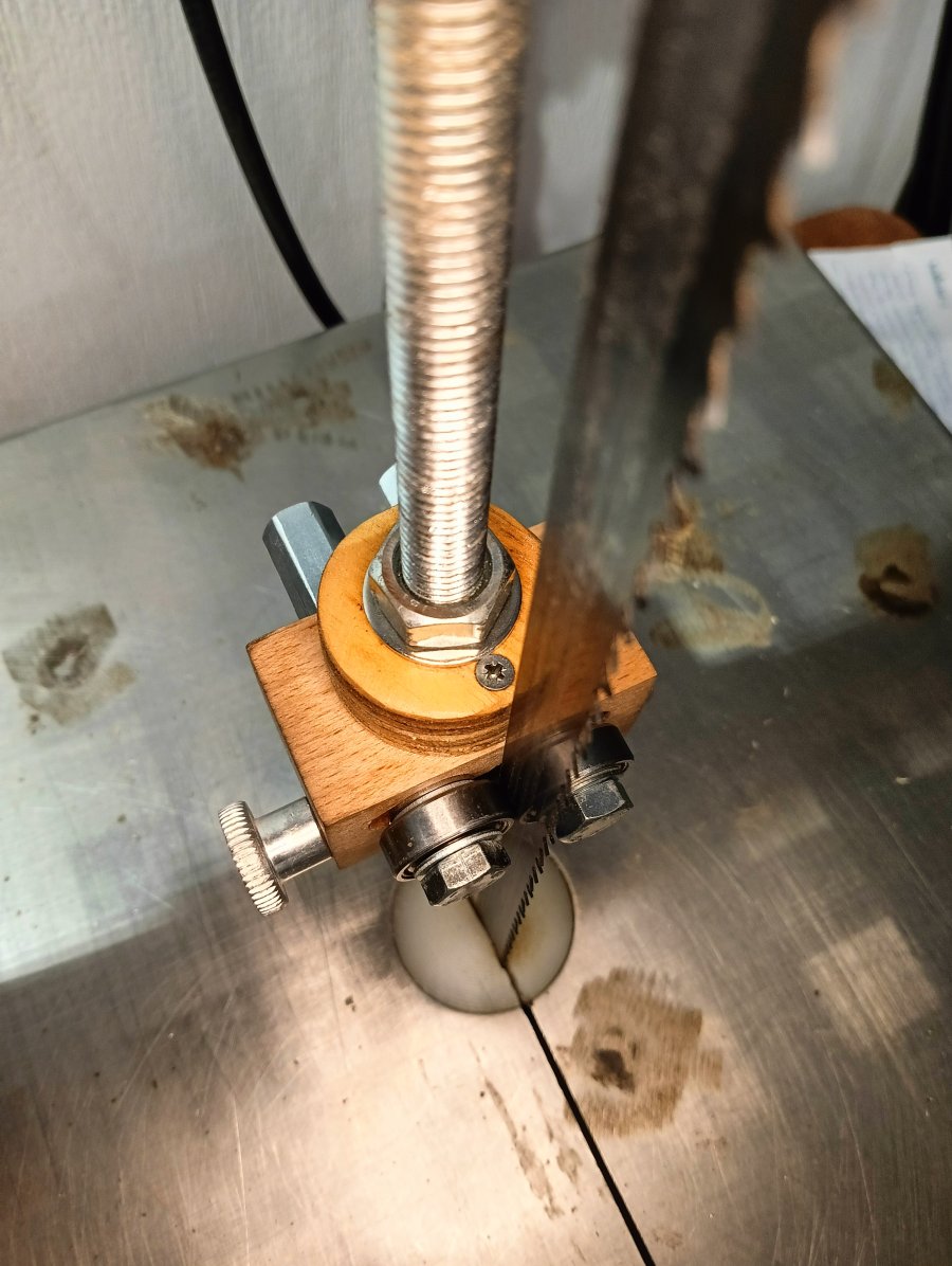

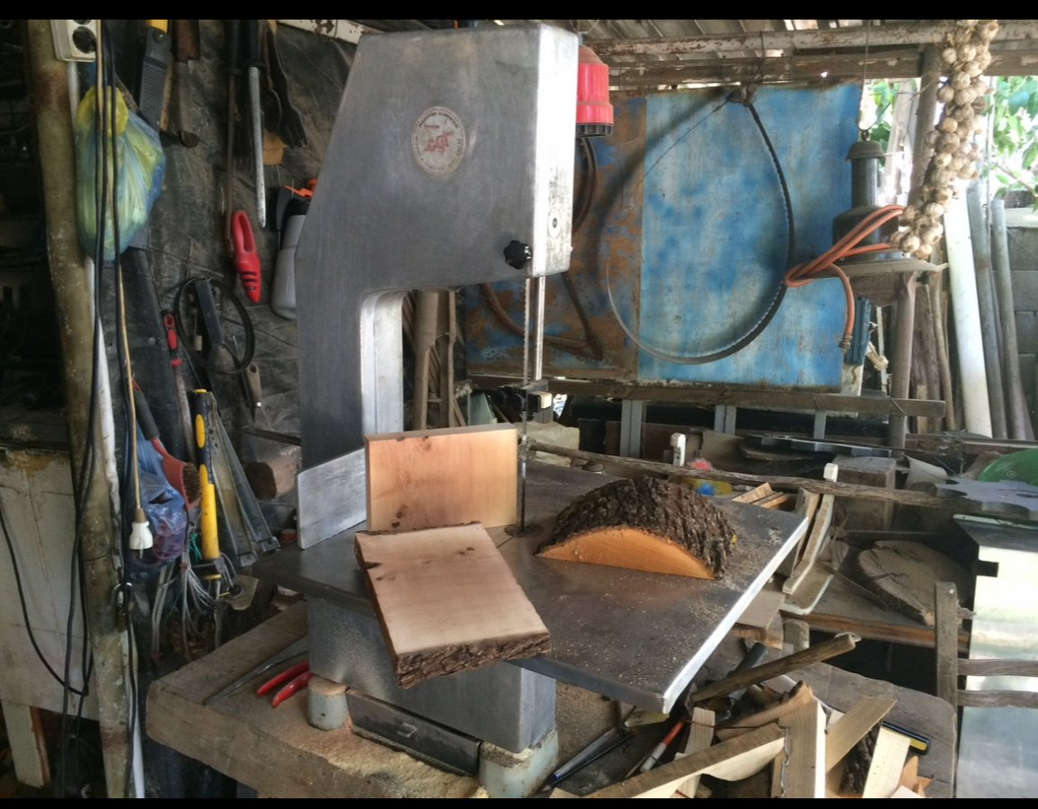

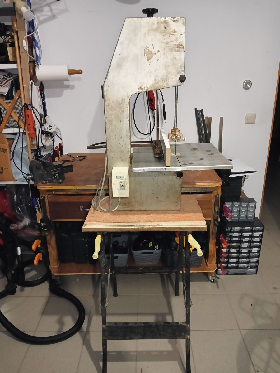

Το τελευταίο χρονικό διάστημα ασχολήθηκα με την πριονοκορδέλα.

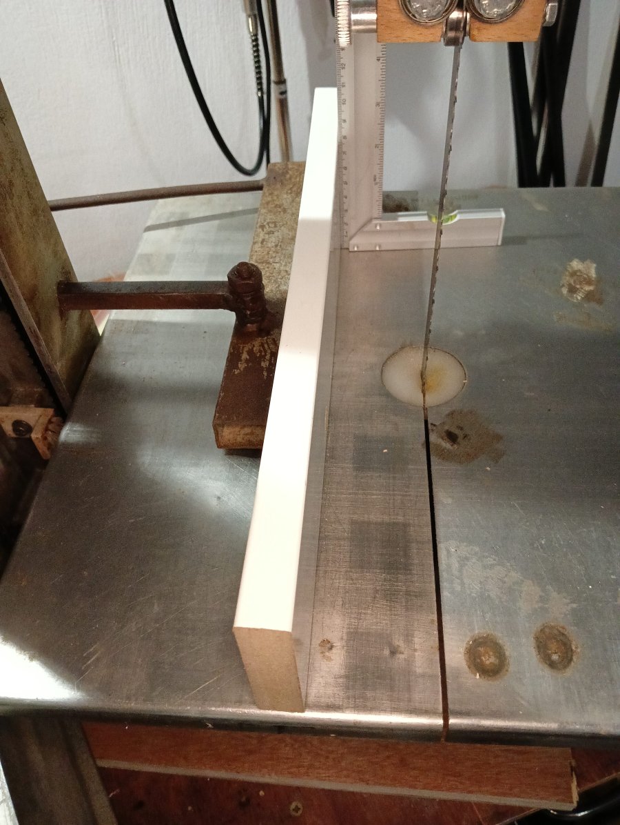

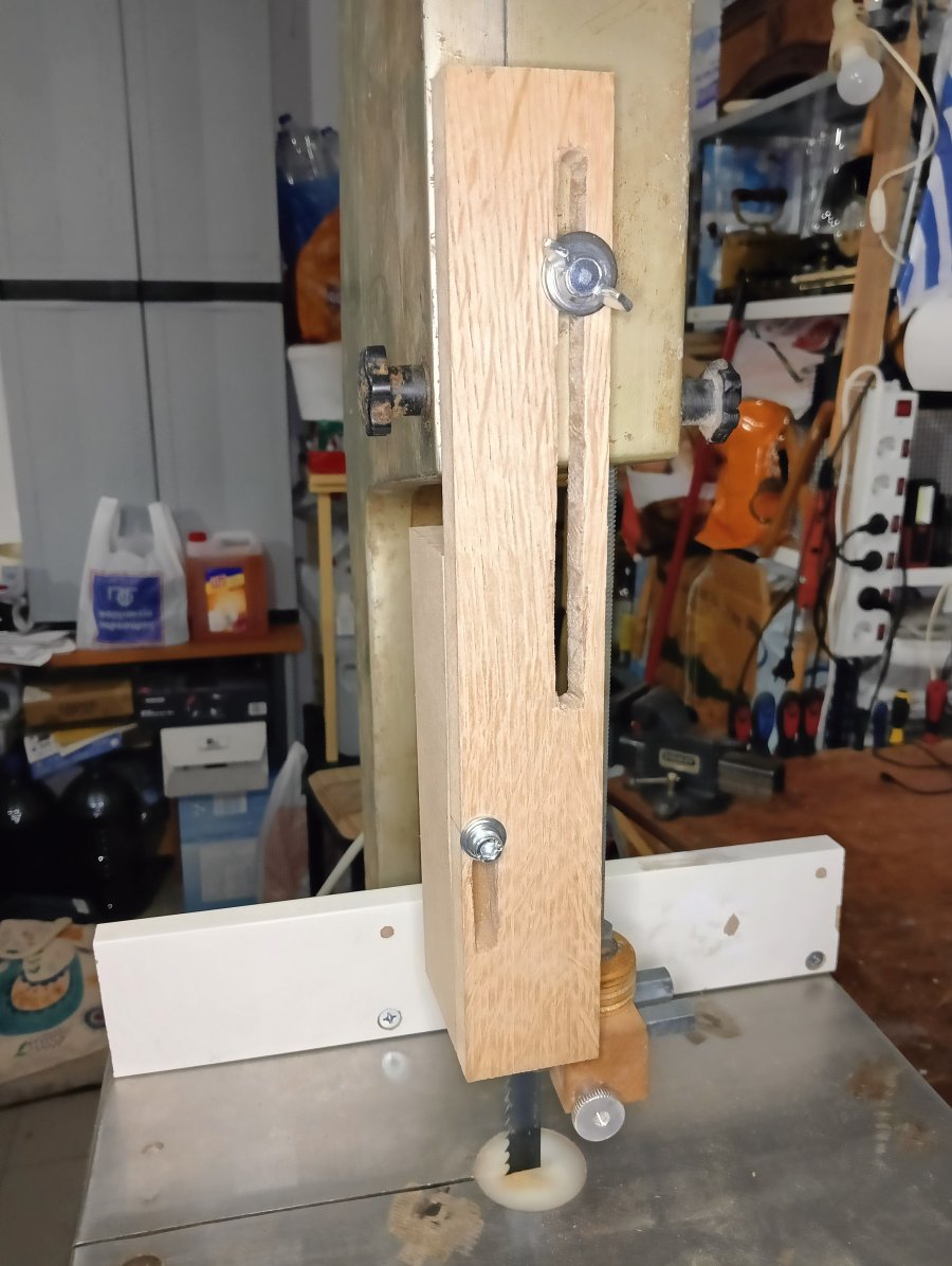

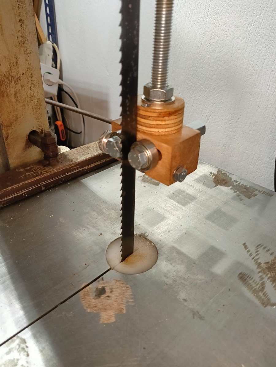

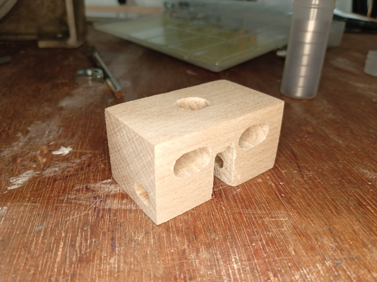

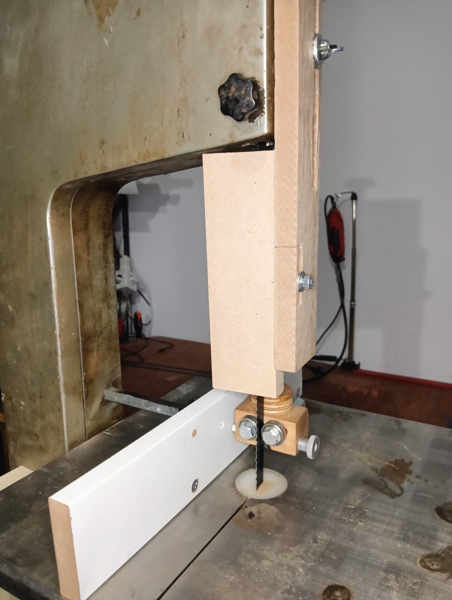

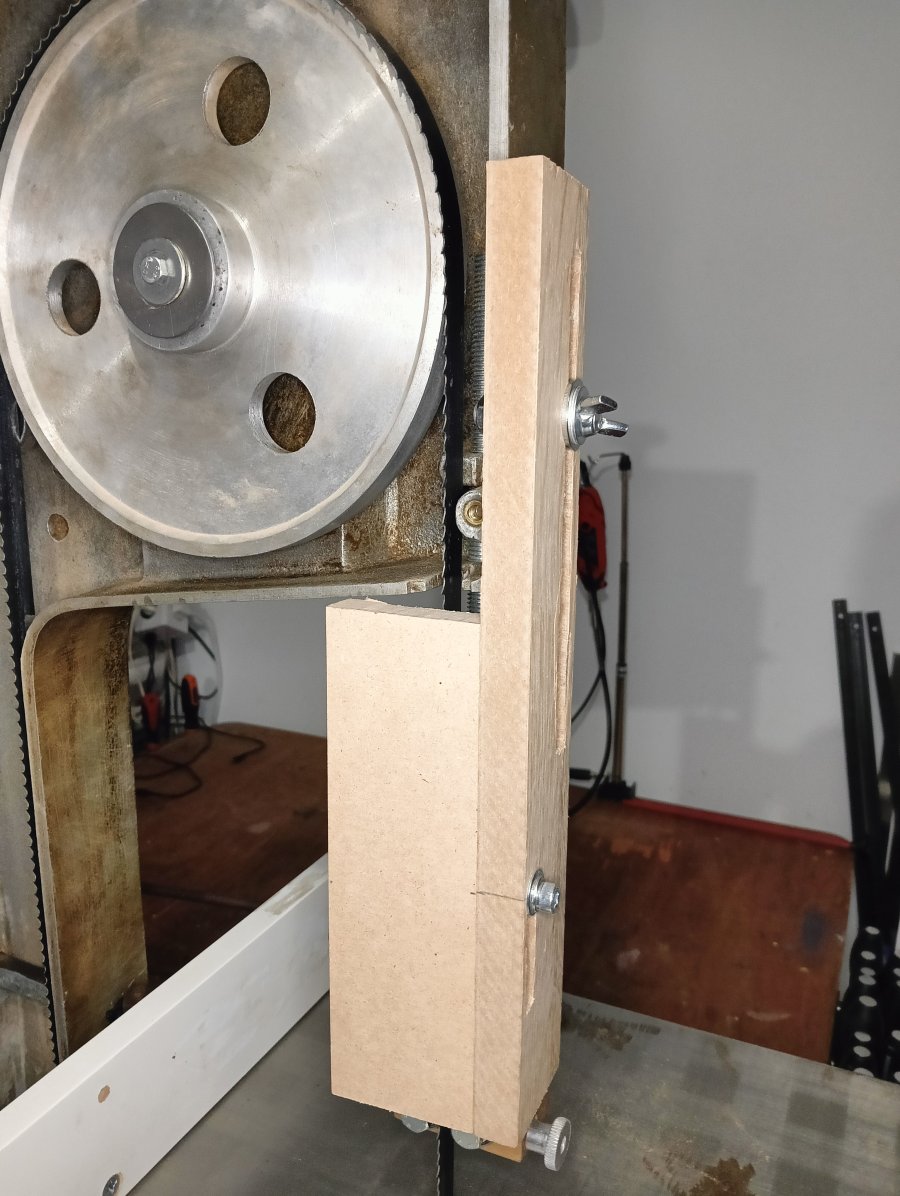

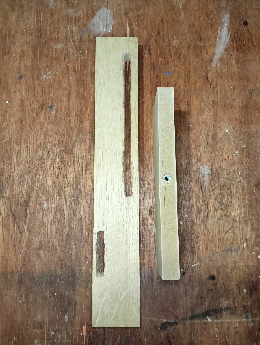

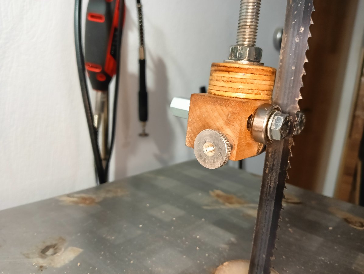

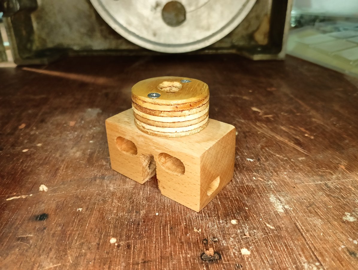

Το πρώτο πράγμα που έφτιαξα ήταν ο οδηγός της κορδέλας. Έκοψα ένα κομμάτι οξιά σαν βάση του οδηγού που είναι κάπως σκληρό ξύλο και το διαμόρφωσα με τέτοιο τρόπο για να μπουν πάνω τα τρία ρουλεμάν και να μπορεί να ρυθμιστεί η θέση τους, ώστε να έρχεται η κορδέλα κοπής στο κατάλληλο σημείο.
Στη συνέχεια έκοψα ένα κομμάτι ντίζας στα 35cm μήκος, πάχους 12mm η οποία λόγω της σκληρότητας της θεώρησα ότι είναι κατάλληλη για να χρησιμοποιηθεί για το κάθετο τμήμα του οδηγού.

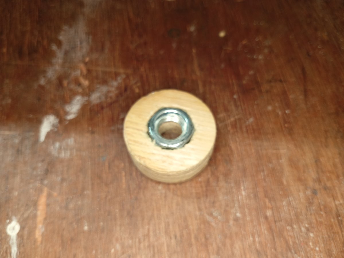

Έκοψα ένα στρογγυλό κομμάτι κάντρα πλακέ στο οποίο χώνεψα ένα παξιμάδι
και το κόλλησα-βίδωσα στο πάνω μέρος του οδηγού και έτσι θα βιδώνει και θα “φωλιάζει” η ντίζα πάνω στον οδηγό και μετά πέρασα όλο τον οδηγό με βερνίκι σε σπρέι.
Έβαλα τα ρουλεμάν τα οποία όπως έγραψα και παραπάνω είναι ρυθμιζόμενα, τόσο τα δύο μπροστά, όσο και το κάθετο που θα ρυθμίζει το πίσω μέρος της κορδέλας κοπής και για αυτό το σκοπό χρησιμοποίησα πιο μεγάλα παξιμάδια για να μπορώ ευκολότερα να τα σφίγγω-ξεσφίγγω και με αυτόν τον τρόπο γίνεται πιο άνετα η ρύθμιση των ρουλεμάν και φώλιασα τον οδηγό στην ντίζα. Ο οδηγός είναι πλέον έτοιμος!

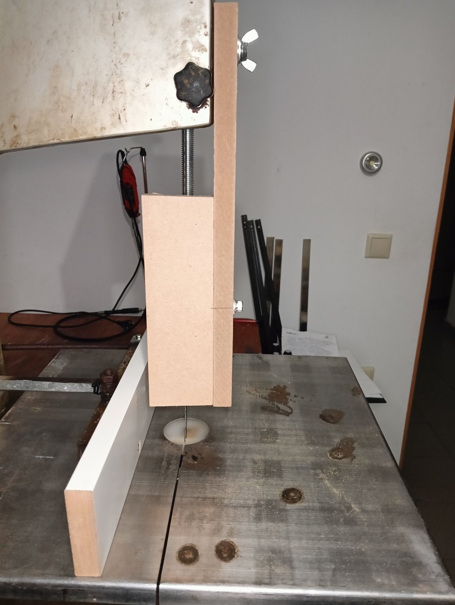

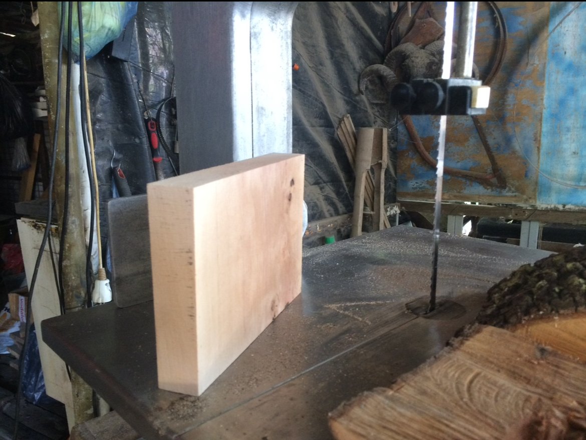

Εν συνεχεία πήρα ένα κομμάτι λακαρισμένο MDF το οποίο βίδωσα στον υπάρχοντα μεταλλικό οδηγό κοπής. Εδώ να πω ότι μου έφαγε αρκετή ώρα η ρύθμιση του οδηγού κοπής για “γωνιαστεί” ακριβώς.

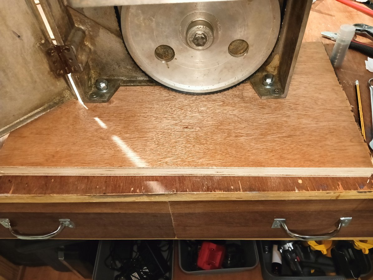

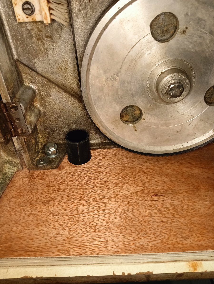

Έκοψα ένα κομμάτι 25άρι κόντρα πλακέ θαλάσσης που το χρησιμοποίησα για βάση της πριονοκορδέλας…..
…...και στο οποίο άνοιξα μία τρύπα για να μπαίνει η σκούπα κατά τη λειτουργία της.
Η πριονοκορδέλα τοποθετήθηκε σε ένα έτοιμο πάγκο εργασίας. Αργότερα ίσως φτιάξω μια βάση με κόντρα πλακέ η οποία θα έχει ντουλάπι και ίσως συρτάρια από κάτω.

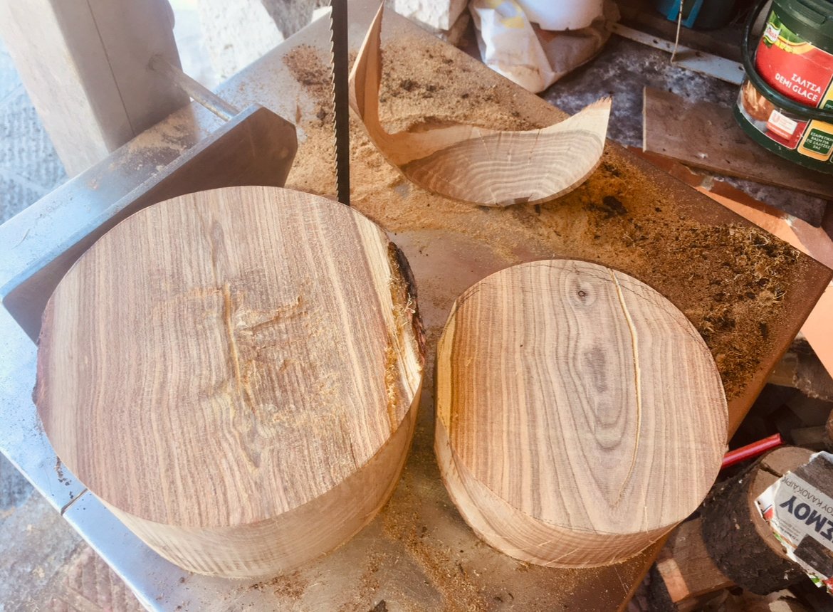

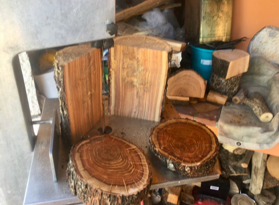

Η πριονοκορδέλα έχει πολύ δύναμη, έκοψα διάφορα ξύλα και μαλακά και σκληρά και δεν κώλωσε πουθενά. Ενδεικτικά δύο βίντεο στα οποία δυσκολεύτηκα να πω την αλήθεια να κόβω και να κρατάω το κινητό, για αυτό και τα κουνήματα στη λήψη.

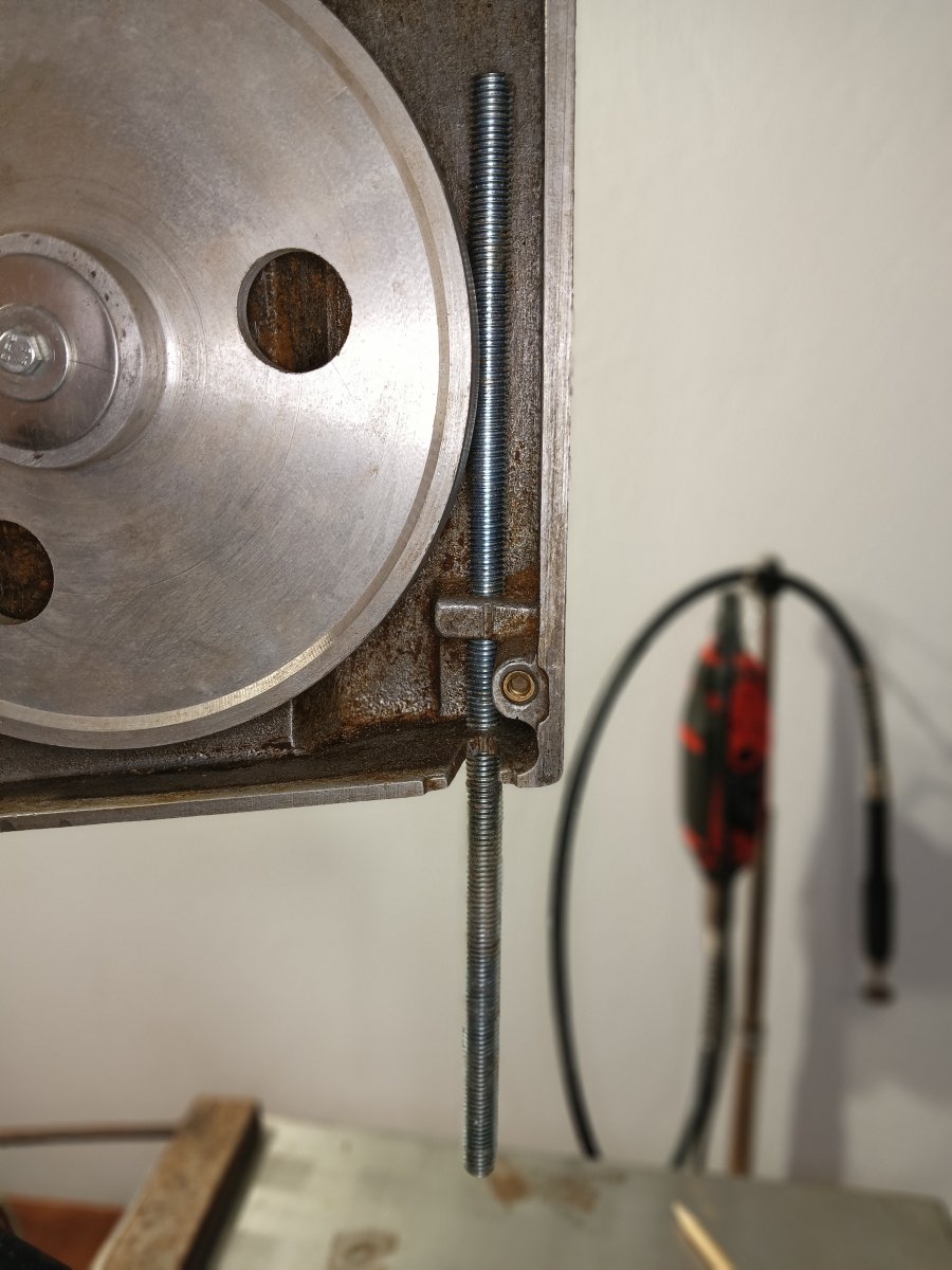

Κάποια στιγμή μετά από κοπή και ενώ δεν λειτουργούσε, άκουσα ένα δυνατό μπαμ…...διαπίστωσα ότι η κορδέλα έσπασε στο σημείο κόλλησης της…...αυτό με έβαλε σε πολλές σκέψεις: “Τι θα γίνει αν σπάσει ενώ λειτουργεί; Τα λάθη σε τέτοια μηχανήματα δεν συγχωρούνται”. Αποφάσισα λοιπόν να φτιάξω ένα προστατευτικό στην κορδέλα το οποίο θα είναι ρυθμιζόμενο καθ’ύψος για να μην περιορίζεται το ύψος κοπής.
Έκοψα λοιπόν δύο κομμάτια 16άρι MDF που στο μικρό κομμάτι βίδωσα ένα χωνευτό παξιμάδι και στο μεγάλο έκανα τομές για να ρυθμίζεται
και τα οποία θα μπουν στην έτοιμη πλαϊνή τρύπα της πριονοκορδέλας και έτσι θα ρυθμίζεται το ύψος. Με αυτό τον τρόπο θα υπάρχει και η απαραίτητη προστασία από σπάσιμο της κορδέλας κατά την κοπή.
