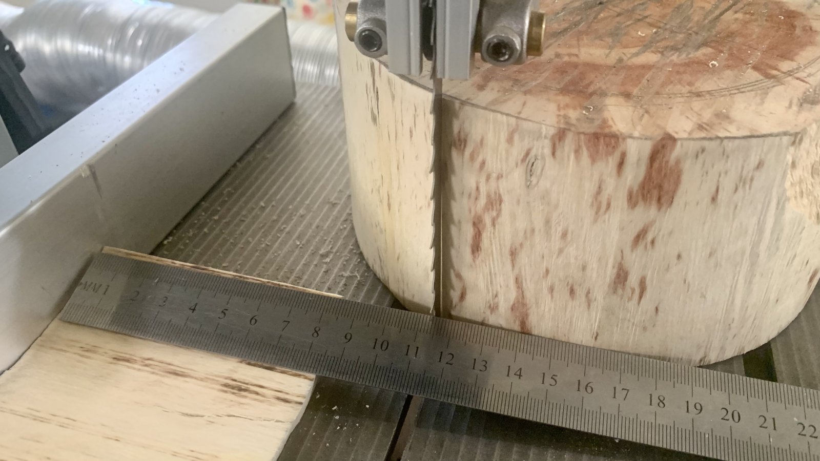

Δρυς είναι δαύτο που προσπαθώ να κόψω μου φαίνεται.. Χωρίς καθόλου πίεση, άκουγα περίεργους θορύβους, εσκουζε 😅
Δύο πράγματα είναι τα σημαντικά, δύναμη μοτέρ και πριονοκορδέλα.
Στη δική σου περίπτωση χωρίς τον οδηγό θα έκοβες πολύ καλύτερα. Γι’αυτό «σκούζει» η κορδέλα, την πιέζει ο οδηγός.
Επίσης η κορδέλα θα έκοβε το ίδιο ξύλο πολύ καλύτερα αν έκοβες κόντρα στα νερά.

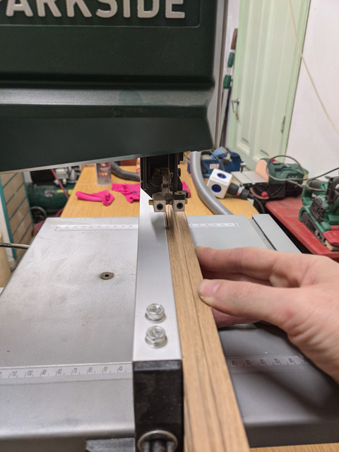

Συμπτωματικά σήμερα έκοψα με τη μικρή τη Scheppach BASA1 ένα ξύλο που ξεπερνάει και τις προδιαγραφές του κατασκευαστή.

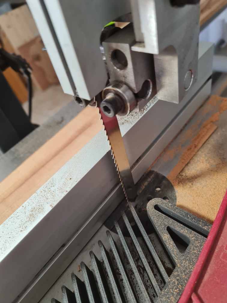

Δεν θυμαμαι αν το εχουμε αναφερει και παλαιοτερα, αλλα καπου ειχα διαβασει οτι το λιμαρισμα και η λειανση των ακμων στο πισω μερος της κορδελας βοηθαει πολυ στις καμπυλες κοπες με την πριονοκορδελα καθως υπαρχει μικροτερη αντισταση εαν το πισω μερος της κορδελας ειναι στρογγυλεμενο. Μικροτερη αντισταση συνεπαγεται και μικροτερη πιθανοτητα σπασιματος της κορδελας στο ζορι
Με πετρα λειανσης, η γυαλοχαρτο (grit 120) η δουλεια γινεται εξ'ισου καλα.
Δεν ξερω εαν ετυχε, αλλα απο τοτε που το εφαρμοζω, τα σπασιματα εχουν μειωθει πολυ.
Ισως να οφειλεται οτι προσεχω περισσοτερο ειτε λογω μεγαλυτερης εμπειριας με τον καιρο, αλλα οπως και να εχει, παντα στρογγυλευω την ακμη της κορδελας.
Μετα απο περιπου 2 λεπτα λειανσης, η κορδελα εχει στρογγυλεψει αισθητα.
Αυτη η πρακτικη ειναι ιδιαιτερα σημαντικη σε σε λεπτες κορδελες πλατους εως 6μμ οπου ειναι ιδιαιτερα ευαισθητες και χρησιμοποιουνται κατα κορον για καμπυλες κοπες. Το λιμαρισμα σε κορδελες πλατους μεγαλυτερο απο 8μμ δεν εχει ιδιαιτερο νοημα καθως αυτες οι κορδελες σπανια χρησιμοποιουνται για καμπυλες κοπες.

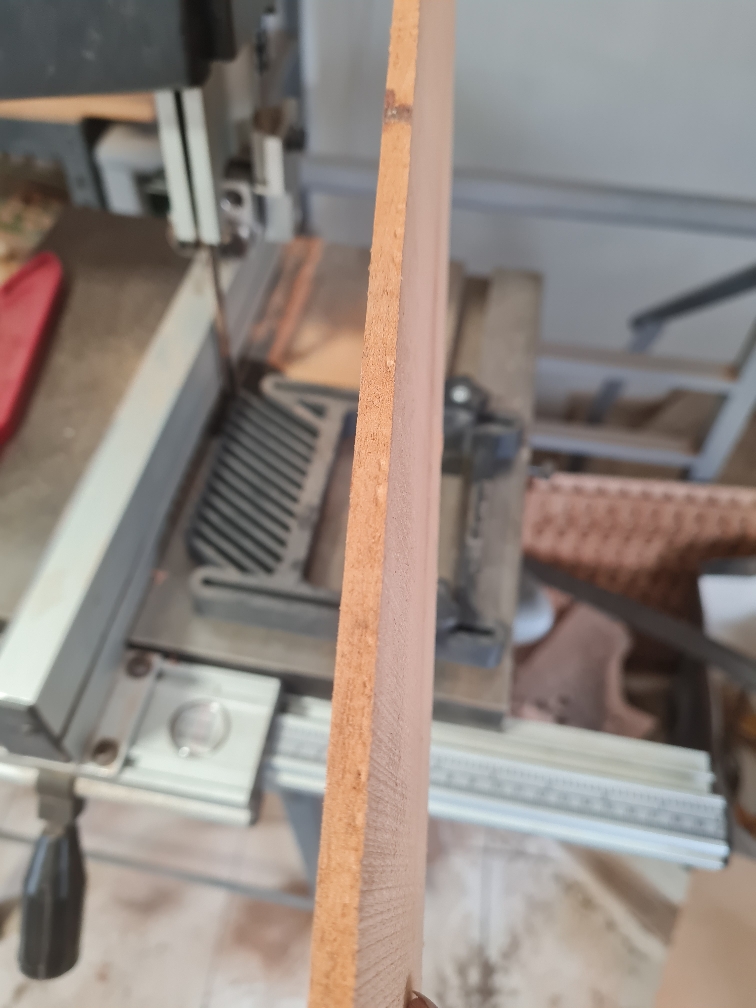

Η μικρη πριονοκορδελα της Dewalt ειναι ενα πραγματικα αξιολογο εργαλειο με ενα θαυμασιο και δυνατο μοτερ.
Υπαρχει ομως ενα θεματακι με τον φραχτη, οταν χρειαζεται να κανεις ευθειες κοπες (rip cutting) για να βγαλεις σανιδες. Οταν σφιξει δεν ειναι καθετος με το τραπεζι.
Δηλαδη το παχος της κατω πλευρα της σανιδας δεν βγαινει ισο με το παχος της πανω πλευρας κατα καποια δεκατα του χιλιοστου μεχρι τους 4-5 ποντους υψους.
Αν κοβεις σανιδακια με μεγαλυτερο υψος η αποκλιση αυξανεται εως και πανω απο ενα χιλιοστο οταν φτανεις στο οριο υψους της πριονοκορδελας, δηλαδη τα 16 εκατοστα.
Κανονικα η αποσταση του φραχτη απο την κορδελα πρεπει να ειναι ακριβως η ιδια καθ'ολο το υψος του φραχτη. Οπως στη φωτο παρακατω:
Για να κρατηθει ισιος ο φραχτης, πρεπει να μπουν σφηνες ωστε οταν σφιξει πανω στο τραπεζι να ειναι εντελως καθετος, ακριβως στις 90°
Συνηθως για σφηνα εβαζα οτι υπηρχε διπλα προχειρο. Ειπα ομως σημερα να φτιαξω ειδικες σφηνες για να τις εχω οποτε χρειαζεται.
Ας ειναι καλα το Thinkinverse οπου βρηκα και τυπωσα δυο μικρες και περιποιημενες σφηνιτσες, ακριβως οπως τις ηθελα
Μπαινουν με ευκολια και κρατανε πλεον τον φραχτη καθετο
,...ενα κοντινο πλανο
και για να μην χανονται εφτιαξα ενα προχειρο θηκακι απο ταινια συσκευασιας, μεχρι να φτιαξω κατι πιο αρχοντικο :)
Kανονικα για τις περισσοτερες δουλειες αυτη η μικρη αποκλιση δεν αποτελει προβλημα.
Ομως στη δικη μου περιπτωση που κοβω σανιδακια με παχος που αρχιζει απο τα δυο μολις χιλιοστα, η σχεδον απολυτη ακριβεια ειναι απαραιτητη, ειδικα οσο πιο πολυ πλατος/υψος εχει το σανιδακι που κοβεται.

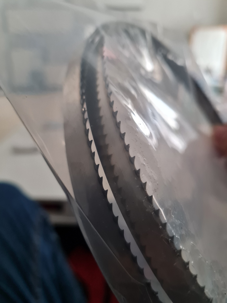

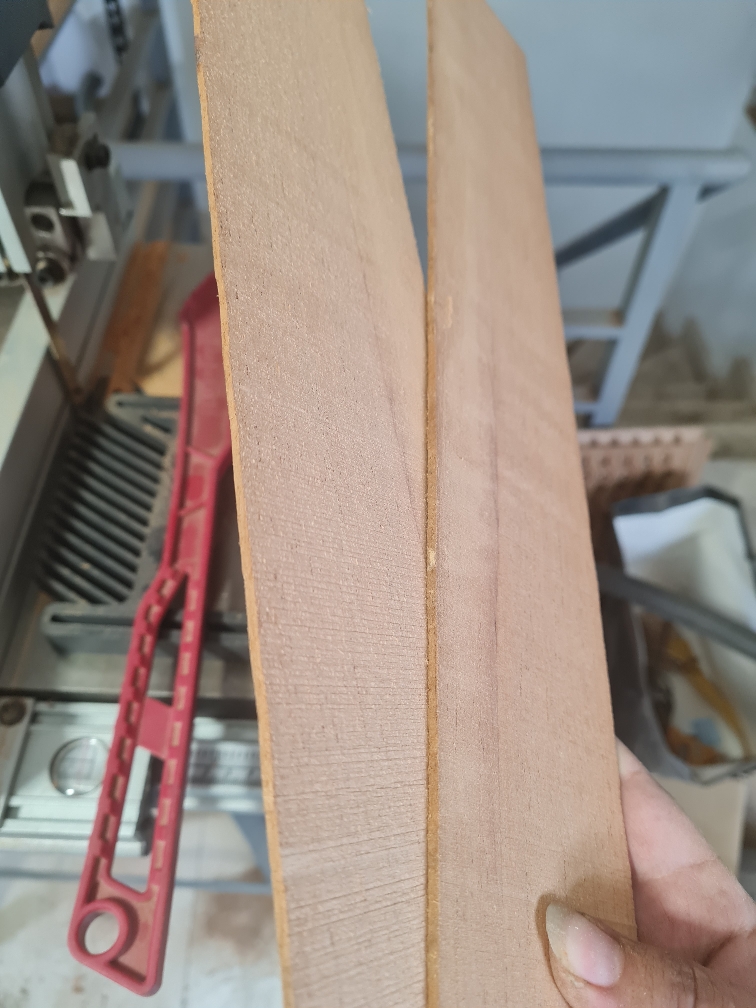

Σημερινή παραλαβή. Μου έσπασε η 10αρα που είχε επάνω και έβαλα μια 4tpi που είχα αγοράσει 13μμ αλλά είναι μόνο για χοντρές δουλειές. Οποτε είπα να δοκιμάσω μια ειδική για rip cutting μιας και είναι αυτό που με ενδιαφέρει σε μαδερακια. Θα δοκιμαστεί αύριο με ησυχία.

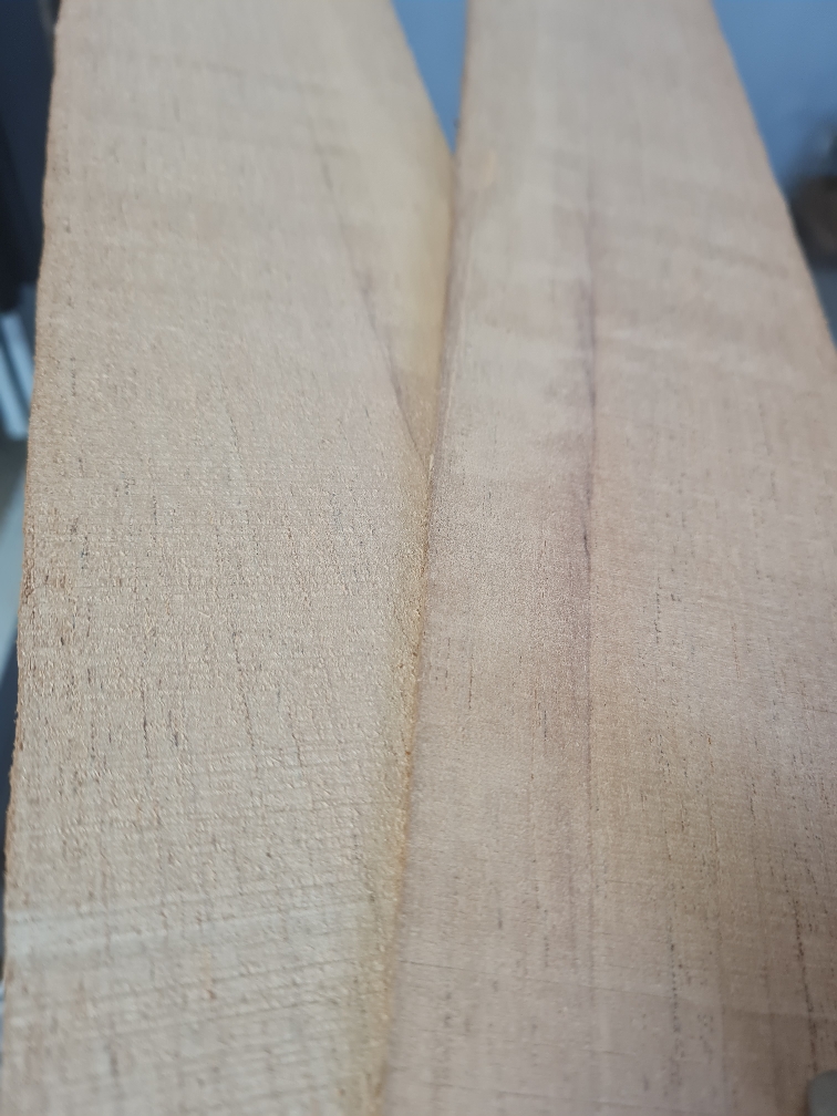

Λοιπόν η κορδέλα είναι καταπληκτική. Πρέπει να είναι από αυτές τις διμεταλλικες. Περίμενα να κόβει αργά λόγω μικρών δοντιών αλλά κοβει γρήγορα και καθαρά. Έκοψα ένα δοκαρακι χαλασμένο που είχα από κεδρο Ονδούρας στην αρχή στα 6μμ και μετα στα 3μμ χωρίς πρόβλημα. Δεν ξέρω αν μπορω να βρω αντίστοιχη από Ελλάδαγια να κοπεί σε διαστάσεις που θέλω . Η συγκεκριμένη είναι για τις axminster και dictum . Αλλιώς θα περιμένω καμία ομαδική πάλι από dictum .
Kαλοδουλευτη! Δεν νομιζω να ειναι bimetal γιατι δεν θα κοστιζε μονο 18 ευρω στο Dictum, αλλα ποτε δεν ξερεις :)
Ολες οι νεες κορδελες κοβουν πολυ καλα αλλα επισης τα 6 TPI δεν ειναι πολλα δοντια για να πεις οτι αργει το κοψιμο.
Παντως εγω παραγγελω απο Ελλαδα και επιλεγω και τον τυπο μεταλλου της λαμας αλλα και τα TPI. Σου προτεινειων το ιδιο.
Επειδη τα μεταλλα/ταινιες για τις κορδελες ειναι ολα εισαγωμενα σε ρολλα, αυτα που ειναι απο Ιαπωνια, Αμερικη και Βορειες χωρες, ειναι πολυ καλα και ποιοτικα.
Ειχα αγορασει μια τετοια κορδελα (απο αμερικανικο ρολλο) πριν 5-6 χρονια (4TPI 16mm 2098mm) και κοβω απο τοτε συνεχως και αδιαλειπτως (rip cutting).
Εχω βρει εναν κοντα μου στο Χαλανδρι αλλα υπαρχει και ενας καλος γνωστος στη Θεσσαλονικη.
Τα 18€ ειναι χωρις ΦΠΑ στο dictum
Ο προβληματισμος μου δεν ήταν για τα tpi όσο για το μέγεθος του δοντιών που είναι πολύ μικρό σε σχέση με τις άλλες που έχω ακόμη και με 10tpi. Έχω την εντύπωση ότι οχι μόνο ειναι διμεταλλικη αλλά είναι κανονικά και για μέταλλο...
Στην Θεσσαλονίκη είναι ο Τσοπουριδης. Το troxeioshop. Εκεί είχα ρωτήσει για διμεταλλικη με διπλό δόντι 6/10 και έβγαινε 23-25€ χωρίς τα μεταφορικά.
Reactions: Χιωτης
Τελικά έβγαλα το αυτοκόλλητο του dictum . Είναι η σειρά freshcut . Ιδανική για καπλαμαδες και στην ουσία είναι κορδέλα κρεάτων!
