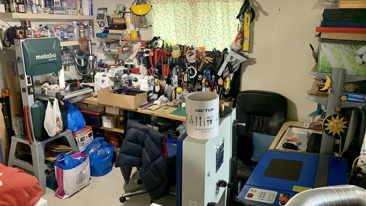

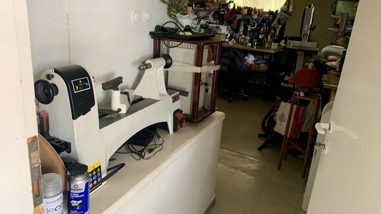

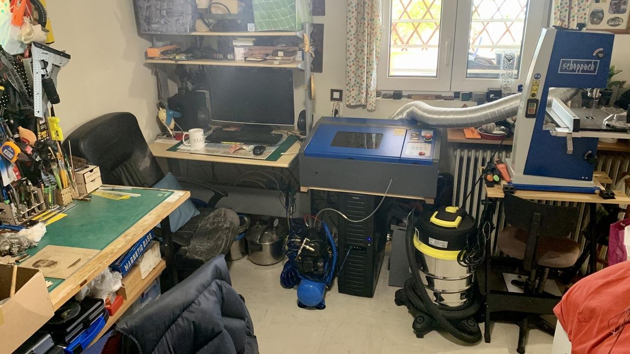

μπαμπη ζηλευω ;)
και γμτ τα εργαστηρια!!
Καλά, εργαστήριο δεν το λές ακριβώς... Ο τάφος του Ινδού είναι, ούτε να στρίψω δε μπορώ.
Και να φανταστείς οτι τα πιο πολλά εργαλεία τα πήγα στο χωριό.

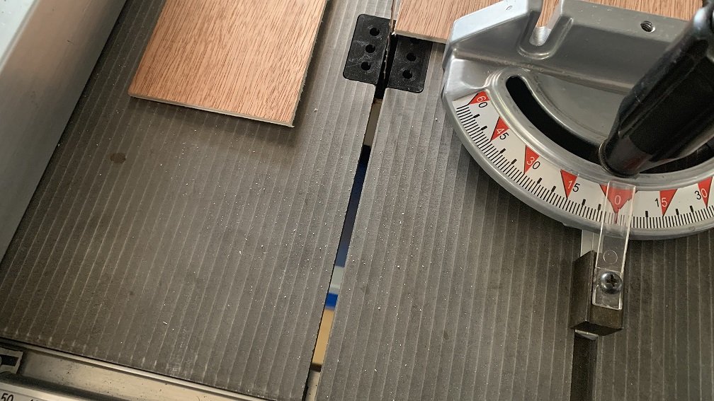

UPDATE
Είχαμε κάνει μια συζήτηση εδώ σχετικά με τις πατέντες που μπορούμε να κάνουμε για να αποφύγουμε τη σκόνη και το πριονίδι όσοι χρησιμοποιούμε πριονοκορδέλες ξύλου σε κλειστούς χώρους.
Στη δική μου κατασκευή, απ΄ότι φάνηκε στις πρόχειρες δοκιμές που έκανα, δούλεψε πολύ καλά, έμεινα ικανοποιημένος.
Σήμερα. που χρειάστηκε να κάνω λίγες κοπές παραπάνω, δεν είμαι απλά ικανοποιημένος, είμαι ενθουσιασμένος! Το αποτέλεσμα ξεπέρασε τις προσδοκίες μου.
Δείτε τι έμεινε από καμια δεκαριά ρετάλια κόντρα πλακέ που χρειάστηκε να κόψω.
Όποιος ενοχλείται απ΄το πριονίδι και δεν βαριέται ας το δοκιμάσει... Strongly recomended που λέμε στο χωριό μου. (y)
Kαλά....... δυο πολυθρόνες........ δύο κορδέλες.......... δύο τόρνους.......... laseer......... pc......... άρχοντας είσαι.. :) 😅
