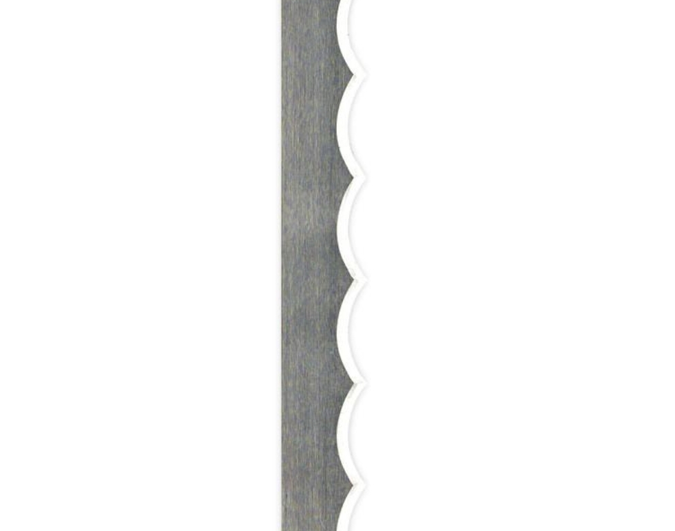

Ευχαριστώ. Δεν είδα να έχει eshop όμως. Βλέπω τώρα και η unicut εδώ πάνω έχει 13αρα 6tpi και 10tpi. Καθώς και 13αρα για κρέας αλλά λέει κυματιστή οδοντωση . Βλέποντας την εικόνα δεν νομίζω να κάνει.

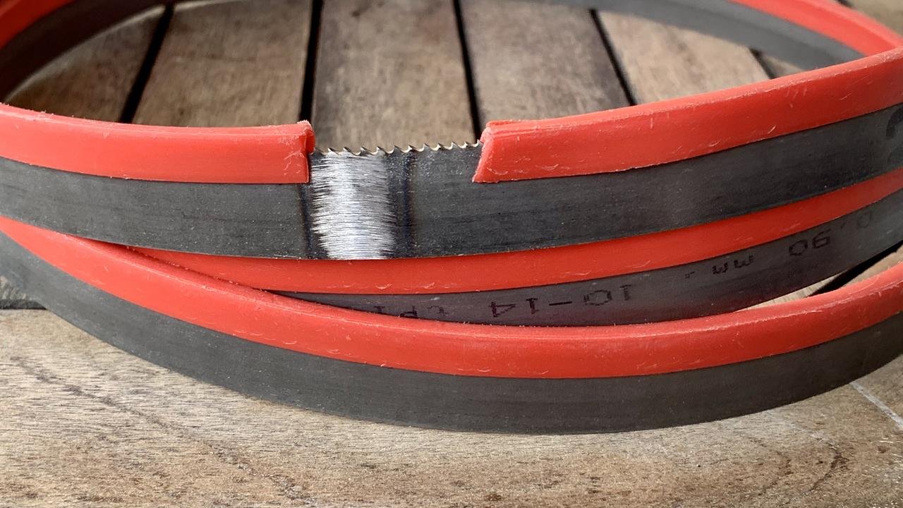

Η δική μου η μετάλλου είναι αυτή. Είναι 18mm με 10 tpi.
Αυτή είναι αργή και αν το ξύλο είναι σκληρό ανάβει κιόλας. Θεωρώ οτι ειπναι πολύ ρηχό το δόντι, και δεν μπορεί να διώξει τα απόβλητα.
Αυτή όμως την πήρα με 10 tpi επειδή ήθελα να κόβω μέταλλα. Αν κάποια με λιγότερα κόβει καλύτερα δεν το ξέρω, δυστυχώς σαν ερασιτέχνες που ήμαστε (θα έπρεπε να) έχουμε άποψη μόνο γι’αυτά που έχουμε και χρησιμοποιούμε.
Αν θές την άποψή μου, πιο πολύ αίσθηση θα έλεγα, πιστεύω οτι με λιγότερα tpi θα κάνεις δουλειά. Λιγότερα tpi και περισσότερη υπομηνή.
Μη σπρώχνεις το ξύλο δυνατά, άστο να σου «πει» αυτό πόση δύναμη χρειάζεται.

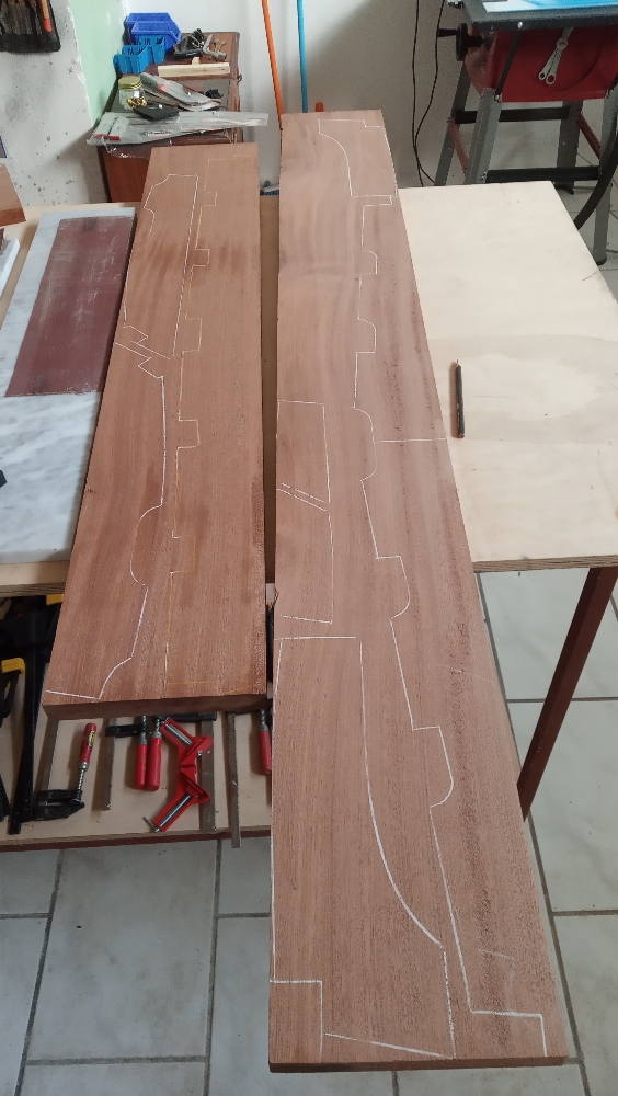

Εκοψα 2.5 εκατοστα σαπελι με την κορδελα. Οπως ηταν φυσικο δε συναντησα προβλημα. Η κοπη μαλιστα γινοταν πολυ γρηγορα. Αλλα στο πλαι τα σημαδια της κορδελας ηταν εμφανη.
Δεν με νοιαζει καθολου στη συγκεκριμενη κοπη γιατι θα ρουταριστουν αλλα οταν θα χρειαστει να κοψω κατι καθαρο θα πρεπει να αγορασω κορδελα. Αυτη που εχω εχει 3 δοντια στη μια ιντζα.
Επισης καταλαβα γιατι βαζετε τη σκουπα να μαζευει. Εκοψα μηκος περιπου 6 μετρα και μαζεψα ενα φαρασι σκονη. Μαλιστα η σκονη απλωθηκε οπου μπορειτε να φανταστειτε. Εμενα βεβαια δεν υπαρχει η ευκολια που εχουν οι καινουριες κορδελες οποτε με βλεπω να κανω φασινα μετα απο καθε κοψιμο. Να ασχοληθω να κανω πατεντες κλπ δε γινεται. Δεν εχω υπομονη...
Αυτα που βλεπετε θα προσπαθησω να τα κανω βαρκα
