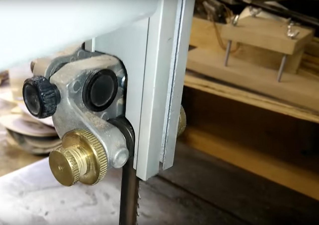

Επίσης, σε κάποιες κριτικές διάβασα ότι τα ράουλα είναι αρκετά μακριά από την κορδέλα και όσο και να τα ρυθμίσεις δεν φτιάχνει. Τι ήθελε να πεί ο ποιητής δεν ξέρω. Ίσως βέβαια αυτό να έχει αντίκτυπο μόνο σε απαίτηση γιά κοπές ακριβείας.
Δεν εχει νοημα εκτος και εαν εννοει τους οδηγους, τα ρουλεμανακια δεξια αριστερα και πισω απο την κορδελα, στο σημειο που κοβεις. Αλλα και παλι δεν υπαρχει περιπτωση να μην ρυθμιζονται.
Γενικα ειδα μια ασχετοσυνη στα σχολια. Την dewalt αλλος την απορριπτει επειδη ειναι 23 κιλα, αλλος θεωρει οτι εχει γινει λαθος στην φωτο, αλλος μπερδευει μια κορδελα με την αλλη και παει λεγοντας :)))
H 317 δεν εχει ρουλεμαν.
Εχει μεταλλο σε επαφη με την κορδελα. Και δεν μπορεις να βαλεις After market οδηγο με ρουλεμαν, γιατι εχει τετραγωνη διατομη η φωλια.
Προφανως το δεν πανε κοντα εννοει οτι δε μπορεις εξ'αρχης να τα εχεις σε επαφη με την κορδελα αλλα να αφησεις ενα μικρο κενο αφου δεν περιστρεφονται.
Μια χαρα ειναι αυτοι οι οδηγοι. Και η δικη μου η dewalt ιδιο συστημα εχει, δεν εχει ρουλεμαν.
Διακενο μικρο ουτως η αλλως πρεπει να αφηνεται σε καθε περιπτωση, ειτε εχει ρουλεμαν, ειτε μπλοκ.
Διαφωτιστικο το video που ανεβασες. Οι οδηγοι ρυθμιζονται μια χαρα και δεν βλεπω κανενα απολυτως προβλημα.
Συμφωνω, και πιστευω οτι ο συγκεκριμενος που ειπε οτι οι οδηγοι δεν πανε κοντα στην κορδελα, ειτε τους ειχε αφησει πολυ μακρια απο φοβο ειτε τους ειχε ρυθμισει σωστα αλλα για αλλους λογους (οπως κακης ποιοτητας κορδελα) δεν εκοβε ισια και θεωρουσε πως φταινε οι οδηγοι.
