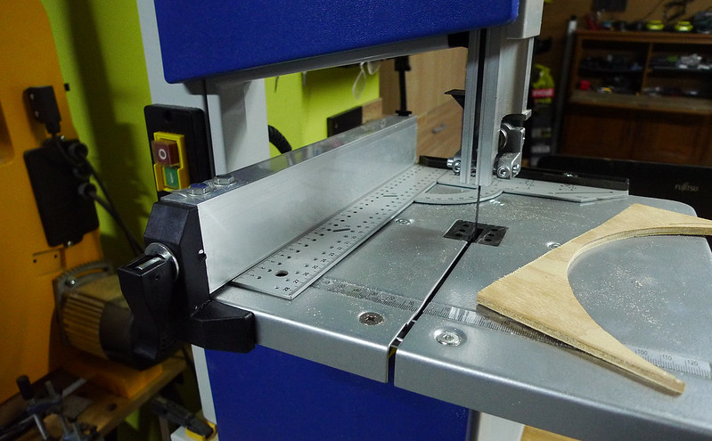

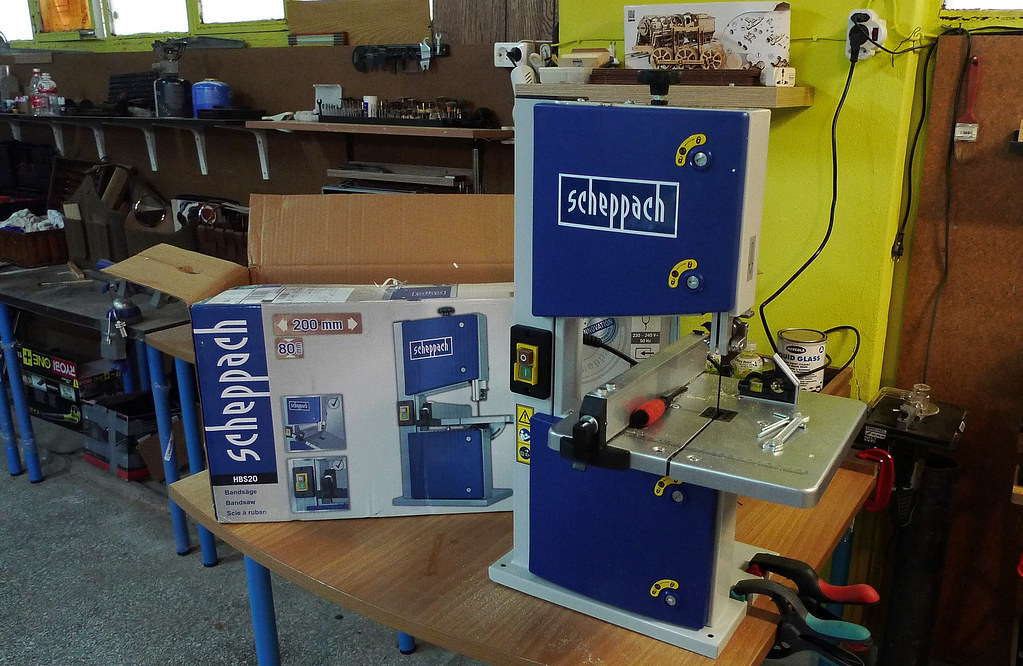

Ηρθε σημερα η πριονοκορδελα της Scheppach HBS20.
Αγορασμενη απο lefeld γερμανιας με 15 ευρω μεταφορικα. https://www.lefeld.de/scheppach-bandsaege-hbs20-200mm-230v.html

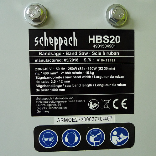

Aυτη ειναι η πιο μικρη πριονοκορδελα της εταιρειας με μαξ. υψος κοπης τα 8 εκατοστα και με δυνατο μοτερ 350watt (εισοδος).
Η συναρμολογηση ηταν αστεια, 2 βιδες μονο το τραπεζι. Οι οδηγοι ομως χρειαζοντουσαν ολοι ρυθμιση.
Η ποιοτητα κατασκευης γενικοτερα δεν διεκδικει δαφνες, ειναι ομως αποδεκτη για μικρη/οικονομικη κορδελα και σιγουρα ανωτερη της τιμης του εργαλειου.
Το τραπεζακι ειναι απλο, απο γαλβανιζε λαμαρινα παχους ~3μμ και μου φαινεται ικανοποιητικο. Οι πλαγιοι οδηγοι ειναι στρογγυλοι ραβδοι. Οι πισω ειναι ρουλεμαν.
Η ρυθμιση τους ειναι απλη και ευκολη, με αλενακι. Η κορδελα ειναι 1400μμ μηκος και η πριονοκορδελα παιρνει κορδελες πλατους απο 3.5μμ εως 12μμ.
Πολυ καλη εντυπωση μου εκανε ο απλος οδηγος ο οποιος μαγκωνει και απο τις δυο πλευρες και καθεται ισιος, οταν τον σφιγγεις, αψογα χωρις καμμια αποκλιση!
Απο την συσκευασια ελειπε μια βιδα απο το τραπεζακι αλλα εβαλα μια δικη μου. (η αριστερη στην μπροστινη πλευρα του τραπεζιου).
Η λειτουργια της ειναι ησυχη και η κορδελα που φοραει (μαρκας scheppach) απο τις καλυτερες που εχω δοκιμασει. Παρα πολυ κοφτερη.
Δεν δοκιμασα να κοψω στο οριο, αν και πιστευω οτι δεν θα ειχε κανενα προβλημα σε σκληρο ξυλο, καθως την προοριζω για κοπες μαξ. 2-3 εκατοστα, για μικροεργακεια.
Για αυτο τον λογο σκοπευω να αγορασω μια κορδελα 3.5μμ παχους που θα ειναι πανω της μονιμα.
Γενικως ειμαι πολυ ευχαριστημενος απο την κορδελιτσα και ιδιαιτερα απο την τιμη της.
Εδω τα βασικα specs. Ειναι και φρεσκοτατη βλεπω, με ημερομηνια γεννησης μολις πριν 4 μηνες :)

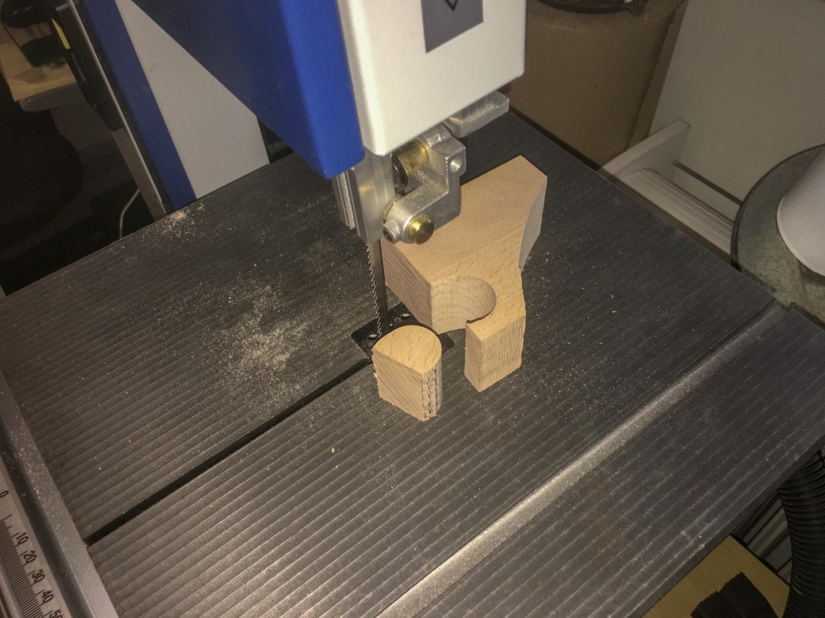

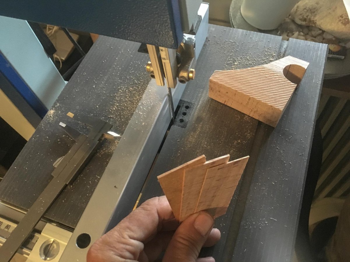

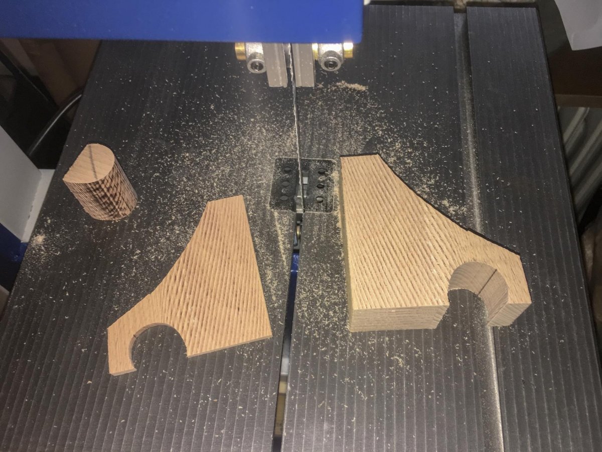

Κυρ, εγώ σήμερα δοκίμασα την λεπτή κορδέλα. Έκανα τον μικρότερο κύκλο που μπόρεσα, μετά έκοψα οξυά ύψους 8,5 cm ύψος και τέλος έκοψα 3 φιλετάκια 1 - 1,5 και 2 χιλιοστά.
Καλή μου φάνηκε αλλά δεν τρελάθηκα κιόλας.
