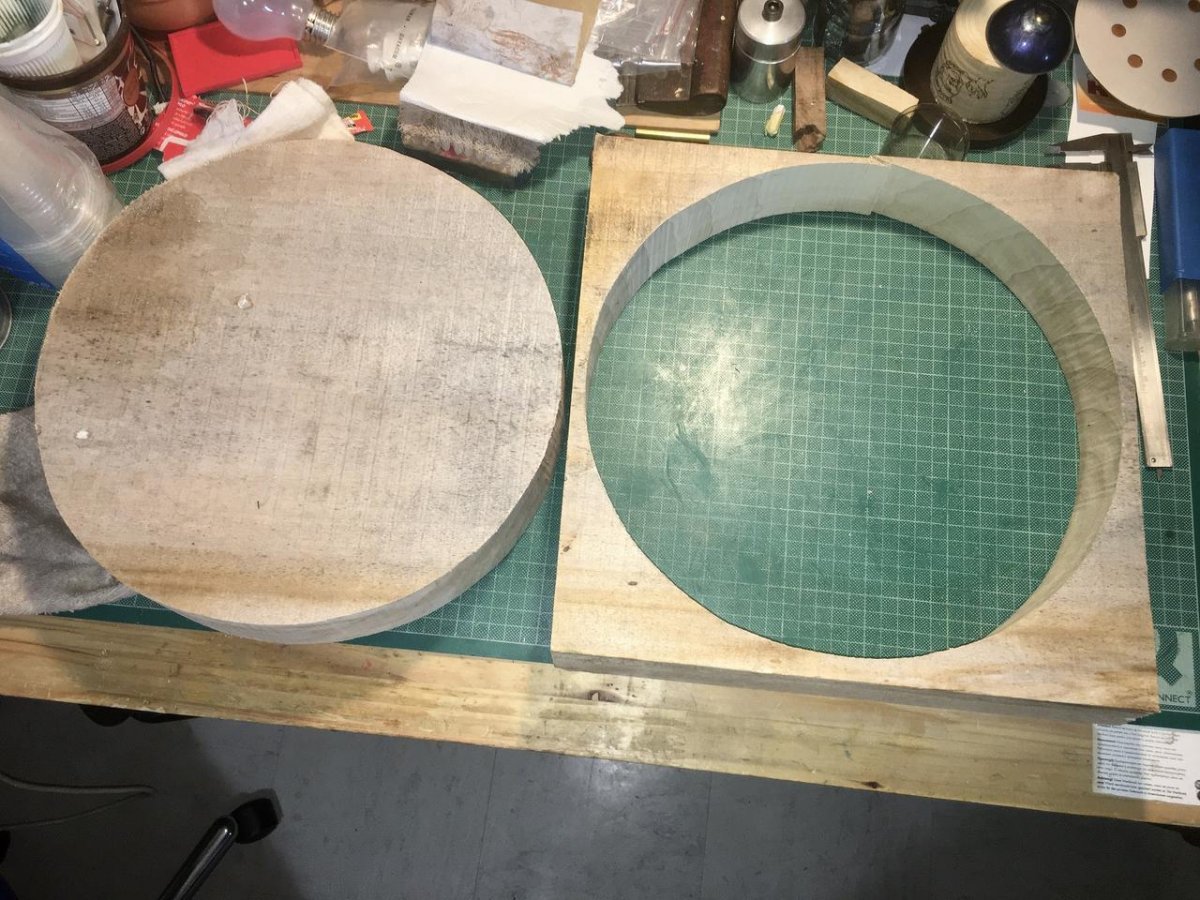

Μαλακό ξύλο είναι, λεύκα 6 cm, αλλά εδώ καταλαβαίνεις καλύτερα πότε η κορδέλα δεν έχει δύναμη να κόψει και πότε το λάθος είναι δικό σου.
Καί ε'ινα απίστευτο πόσο επειρεάζεται από μια λάθος πίεση ή ένα λάθος στρίψιμο. Έστω και ελάχιστο.
Γι' αυτό και το Jig είναι σωτηρία αφού στην ουσία σου περιορίζει στο ελάχιστο τις ατζαμοσύνες τις δικές σου.
Το συγκεκριμένο βέβαια είναι ελεύθερο χέρι, χωρίς Jig, αλλά, αν και ακολουθούσα ακριβώς τη γραμμή του κύκλου, στην παραμικρή στραβοτιμονιά η κορδελίτσα διαμαρτυρόταν και με επανέφερε στην τάκη.
Οι κορδέλα μας μιλάει... Αρκεί σιγά-σιγά να προσέχειςι και να παρατηρείς για να μπορείς να την ακούς.

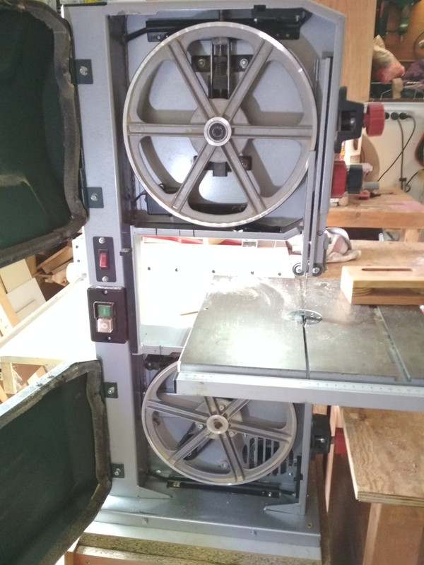

Τζα! Να την παλι, ξανα ρυθμισα τη κορδελα με τις οδηγιες του αμερικανου, ακομη καλυτερα.
Στην 12αρα ειναι ευκολο, στην 6αρα που τελικα ειχα καβατζα, ειναι το μανικι...
Μεγάλο.

Θεος σχωρεστην...:bawling: την εσπασα και αυτη,
και οχι την ωρα που εκοβα.
Κομματια laminate εκοβα κατα μηκος. Μολις πηγα να παρω το επομενο, εσπασε μονη της!
Μιλαμε το ηθικο μου επεσε στα βαραθρα του καιαδα. Αφου αναρωτιεμαι μηπως ειναι ελατωματικο το μηχανημα! Εβαλα πανω τη τελευταια 6mm, την ρυθμισα αριστα στη περιστροφη και τα ρουλεμαν. Τοσες φορες εχω αλλαξει κορδελα, το χω αυτο νομιζω. Αλλα αυτη τη φορα την εχω ακομη πιο χαλαρη!
