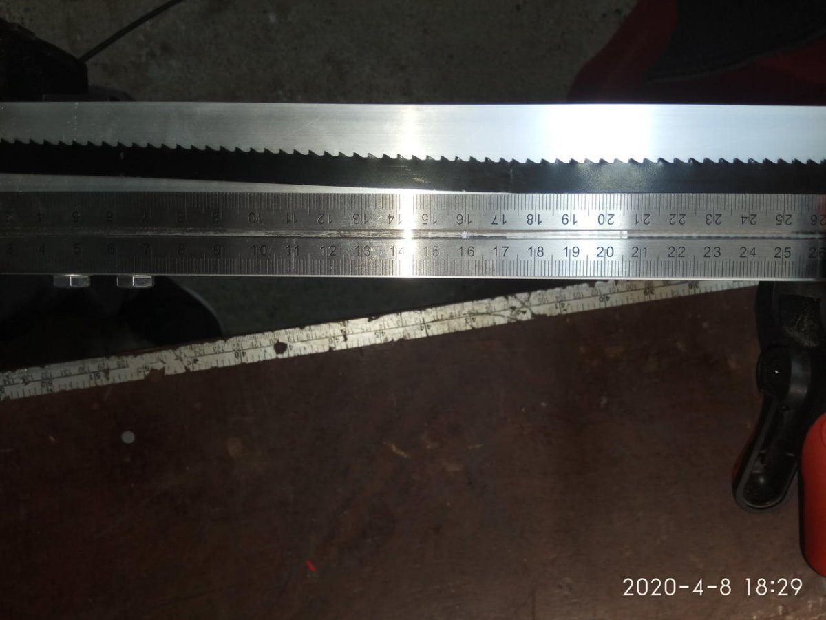

Καλημερα , εχω την μικρη κορδελα της einhell αλλα λογικα φοραει την ιδια κορδέλα (1400 μήκος ) και πηρα πριν 1 μηνα περίπου πρώτη φορά απο Ελλάδα περισσότερο απο περιέργεια και λόγο της χαμηλής τιμής , πρός το παρών είμαι απόλυτα ευχαριστημένος , κόβει ξερή ελια σχεδόν 9 εκατοστά εύκολα (όχι πολύ καθαρα ) , https://www.vardakas-tools.gr/seges-spathoseges-hlektrikes/-p-prionolama-VT1400646-p?ref=bestprice.gr
Είναι μαύρη ή όπως τη δείχνει η φωτογραφία; Εντόπισες καμία διαφορά με τη λάμα της einhell; Εμένα πάντως και η λάμα της einhell και της parkside μου φαίνονται ακριβώς η ίδιες

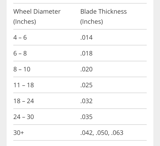

Ψάχνοντας τις προάλλες να βρω λεπτη κορδελα για τη δικια μου basa 1 επεσα σ'αυτο το πινακακι που δειχνει αναλογα με τη διάμετρο της ροδας το τι παχος κορδελα πρέπει να μπαίνει. Η δικια μου πχ που ειναι 8 ιντσες διάμετρο παιρνει μεχρι 0,50. Ισως γι'αυτο σπανε και αρκετες απο τις 0.65 που πουλανε τα τροχεια

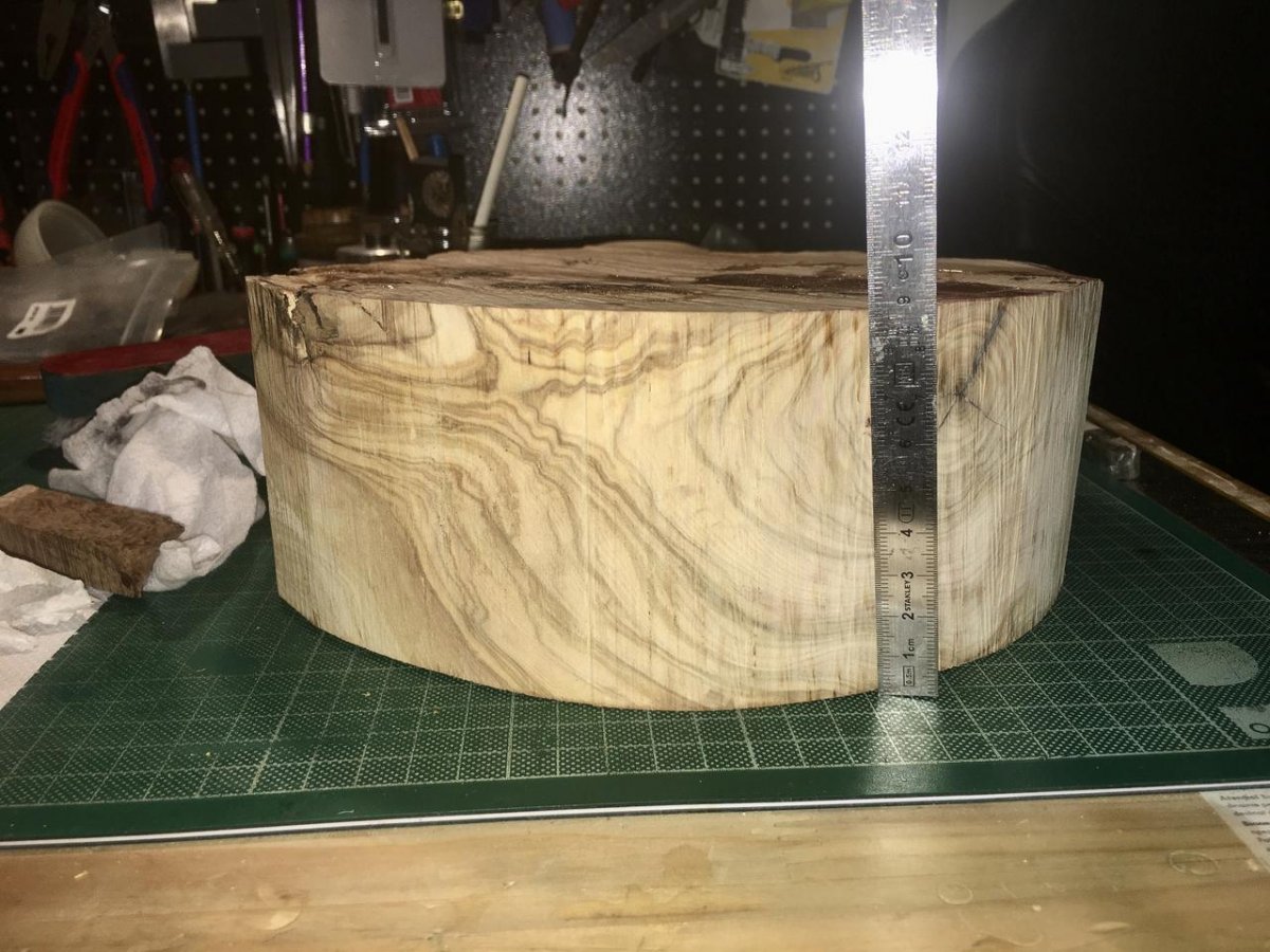

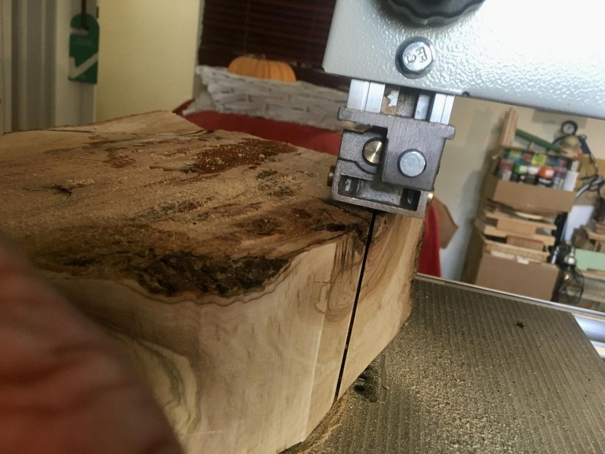

Ελιά στο απόλυτα οριακό ύψος της, 9 cm, το μοτεράκι της βόγκαγε και κάποιες στιγμές κόλωνε σα γάιδαρος σε χαντάκι...
Τελικά η παλικαρού τα κατάφερε!
Κάτι τέτοιες στιγμές, όταν είσαι στο όριο, καταλαβαίνεις πόσο σημαντικός είναι ο τρόπος που κόβεις σε μια πριονοκορδέλα. Πολλές φορές οι μεγάλες κορδέλες με τα δυνατά μοτέρ συγχωρούν πολλές ατσαμοσύνες που κάνουμε στο χειρισμό τους και νομίζουμε οτι το να κόψεις σε μια πριονοκορδέλα δεν χρειάζεται και καμιά ιδιαίτερη τέχνη, απλά βάζεις πάνω το ξύλο και σπρώχνεις.
Μέγα λάθος βέβαια... Τα πάντα παίζουν ρόλο. Ο τρόπος που πατάει το ξύλο, ο τρόπος που σπρώχνεις το ξύλο, ο τρόπος που κρατάς και οδηγείς το ξύλο... Όλα έχουν τη σημασία τους.
Όποιος θέλει να εκμεταλευτεί σωστά την πριονοκορδέλα του και να έχει συνεχώς σκαλώματα, σταματήματα και κοψίματα κορδέλας πρέπει να ασχοληθεί σοβαρά με το εργαλείο του.
Δεν μπορείτε να φανταστείτε πόσο πολύ επειρεάζεται η κοπή από ψιλολαθάκια που δεν τους δίνουμε τη σημασία που πρέπει.
