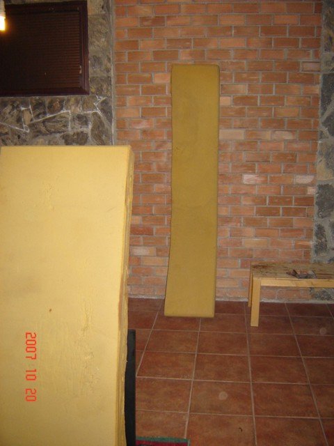

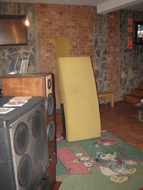

Για τα εύκολα, δηλαδή τσιρίδες, ανακλάσεις, σκληρότητα, μπέρδεμα, απώλεια εικόνας κάνε κάτι εύκολο πρώτα και απλό αντι να αρχίσεις να αγοράζεις τόπια για να ντύνεις επιφάνειες...:
Με τον τρόπο αυτό περιορίζεις εύκολα τις πρώτες και δεύτερες ανακλάσεις χωρίς να χάνεις τον "αέρα" του χώρου.
