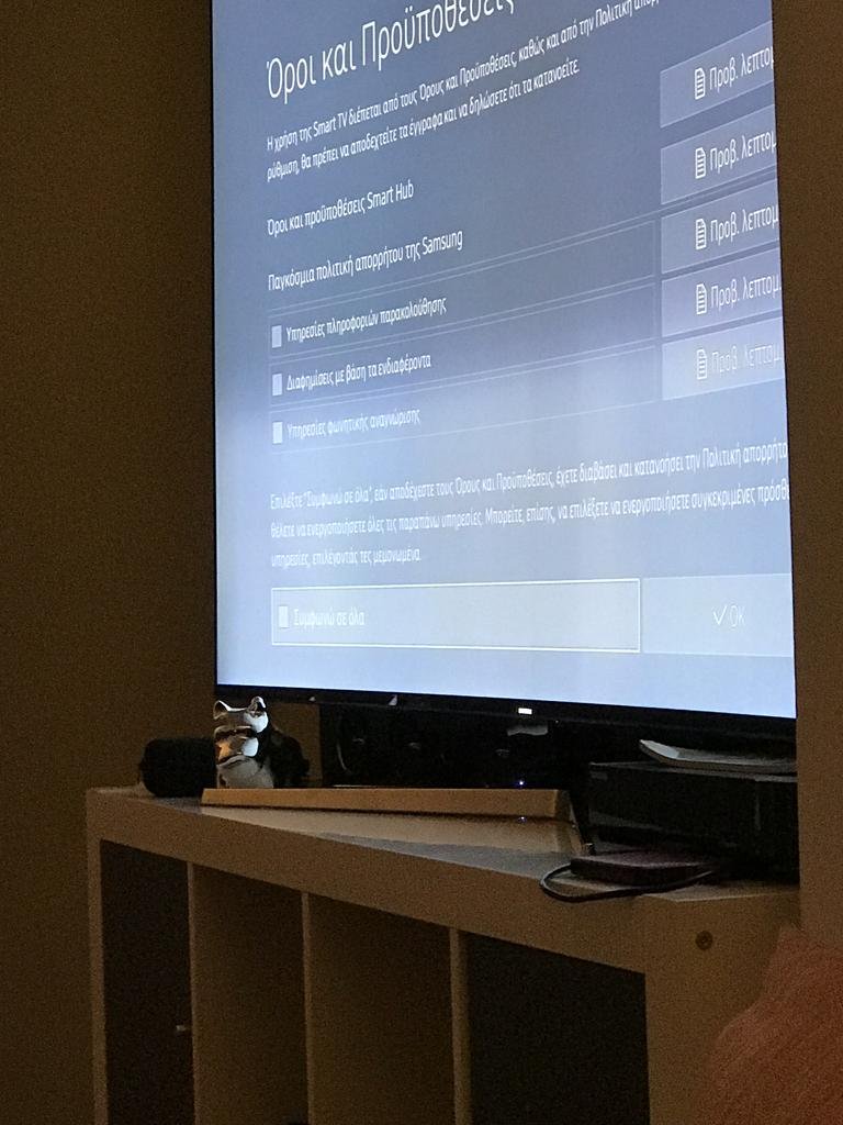

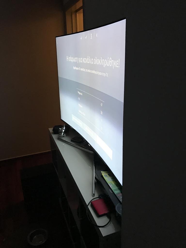

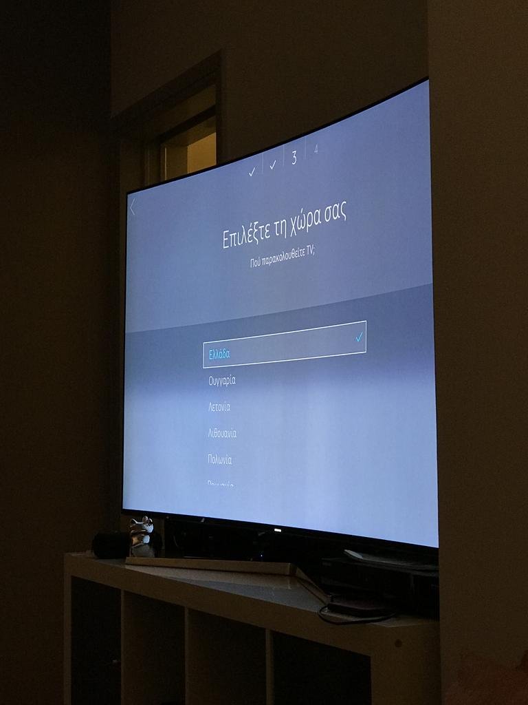

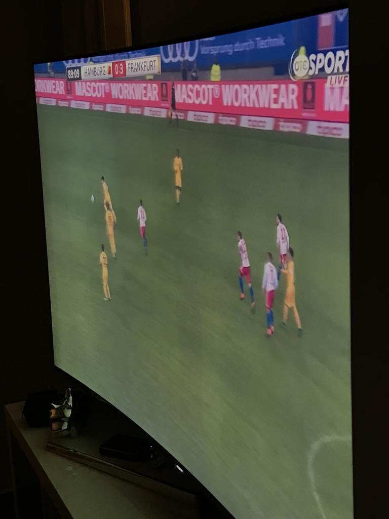

Το μοντέλο είναι 65 SUHD9000KS - η τηλεόραση εμφανίζει 5 αχνές μαύρες κάθετες μπάρες σε όλο το μήκος της . Στο πρώτο start up της τηλεόρασης εμφανίστηκαν κατά την αρχική εγκατάσταση της τηλεόρασης κ δεν έδωσα σημασία αλλά αφού ολοκληρώθηκε το σετάρισμα οι συγκεκριμένες μπάρες φαίνονται κ όταν δουλεύει η τηλεόραση κανονικά κ κυρίως μπορεις να τισ διακρίνεις όταν παρακολουθείς ποδόσφαιρο ή κάποιο άλλο άθλημα που η εικόνα είναι πιο στατική . Δοκίμασα σχεδόν όλες τισ ρυθμίσεις απο τισ επιλογές στο μενού εικόνας αλλά δε μπόρεσα να τις εξαφανίσω. Η θεασή τους είναι εύκολη από πλάγια θέση κυρίως .Ενημέρωση του καταστήματος κ μετά απο 2 ημέρες έγινε αλλαγή με καινούρια . Ενεργοποίηση καινούριας τηλεόρασης με τα ίδια θέματα πάλι εμφανίζει τις μπάρες αχνές σε άλλα σημεια τώρα.

Όταν παρακολουθείς απέναντι από την tv,οι 5 αχνές μαύρες κάθετες μπάρες σε όλο το μήκος της πάλι φαίνονται;
Παίζοντας με το ρυθμιστικό εικόνας [Smart LED] δεν μειώνεται το φαινόμενο;
Σε ρύθμιση εικόνας cinema πάλι φαίνονται κοιτώντας απέναντι από την tv;

Όταν κάθεσαι απέναντι σχεδόν δεν τις διακρίνεις αν δεν ξέρεις για την ύπαρξη τους σε ελαφρά πλαγιά θέαση όχι πάνω από μισό μέτρο είναι ορατές κ οποία ρύθμιση κ να κανείς τις βλέπεις .

Σε τηλεόραση κ OTE tv που τις δούλεψα εγώ ήταν ορατές κ όταν λοιπόν περνεις 65 τηλεόραση δεν μπορούν να κάθονται όλοι ακριβώς στην ευθεία της τηλεόρασης κάποιοι θα κάτσουν κ πιο δεξιά κ αριστερά
Όπου πέρα από τις γραμμές θα παρατηρήσουν κ παραμορφώσεις στα χρώματα στις αλλαγές σκηνών .

Φίλε vagouras το φαινόμενο είναι vertical banding και δυστυχώς είναι πολύ συχνό με πρώτη και καλύτερη την lg και μετά την samsung. Πιό λίγο παρουσιάζεται στη sony.
Πολλές φορές αυτό το φαινόμενο επιδεινώνεται με την πάροδο του χρόνου και των ωρών που καταγράφει το πάνελ. Με λίγα λόγια τεχνολογία του κ@λου !!!!!
