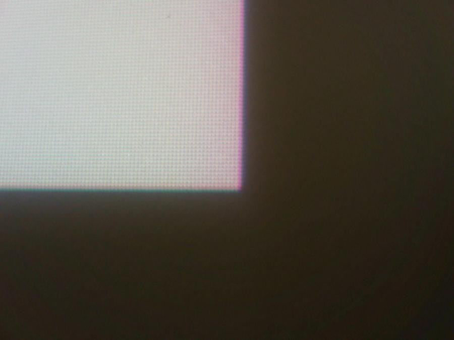

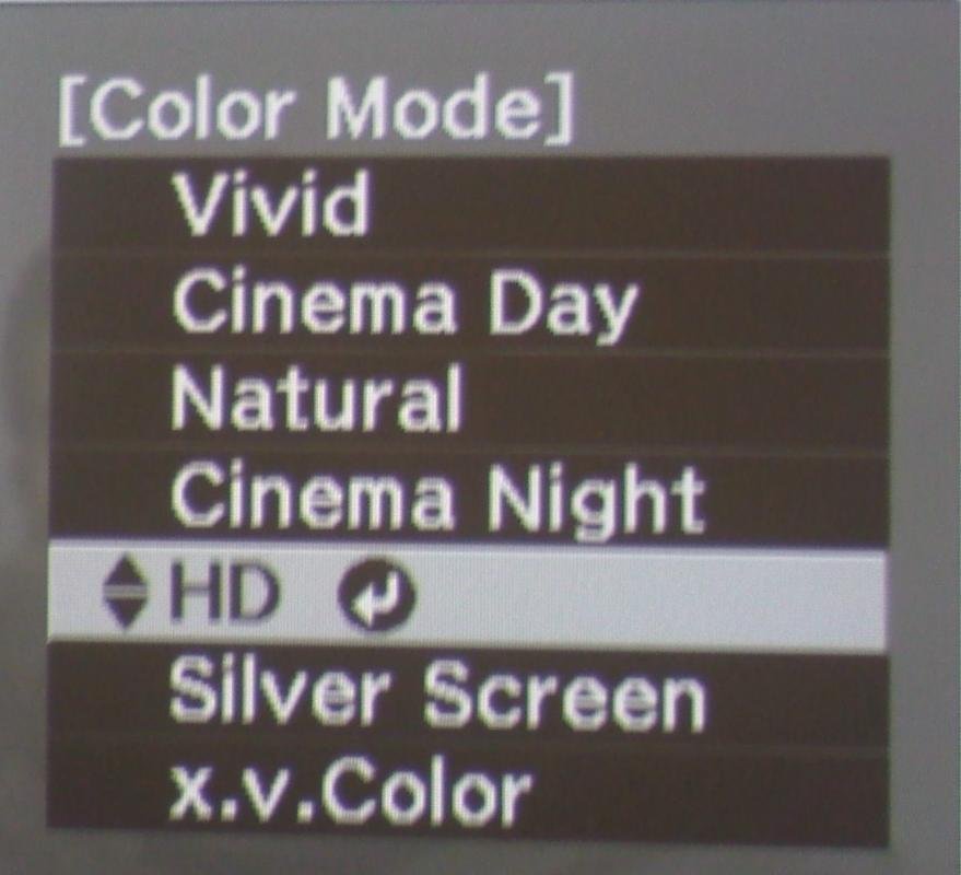

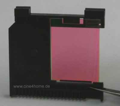

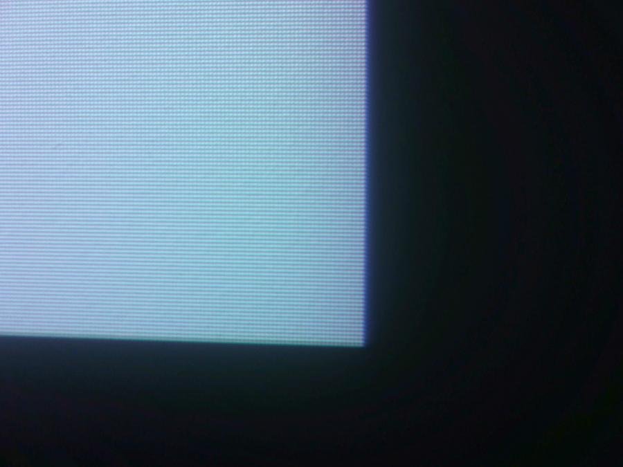

Μετά από κάποιες ώρες θέασης και με αφορμή το πρόβλημα του φίλου Πέτρου, έψαξα λίγο περισσότερο το θέμα με τις περίεργες χρωματικές περιοχές στα άκρα του κάδρου. Ο TW5500 έχει μεταξύ των άλλων και ένα cine φίλτρο που σύρεται μηχανικά μπροστά στο φακό με έναν οδοντωτό μηχανισμό (ΕΙΚ. CINE FILTER). Η ενεργοποίηση αυτού του φίλτρου γίνεται αντιληπτή από τον θεατή ως μηχανικός θόρυβος μέσα στον tw5500 λόγω του ηλεκτροκινητήρα που τίθεται σε λειτουργία και φέρνει το φίλτρο μπροστά στο φακό. Το αντίθετο γίνεται κατά την απενεργοποίηση του φίλτρου. Εαν στο φίλτρο επικαθήσει σκόνη ή άλλο υλικό είναι βέβαιο ότι αυτό φαίνεται στην προβαλλόμενη οθόνη. Επίσης όπως μπορεί να δει κανείς από την προηγούμενη εικόνα(Εικ. CINE FILTER) ότι αν το φίλτρο δεν έχει καθήσει σωστά στο πλαίσιο που το περιβάλλει μπορεί να δημιουργεί προβλήματα χρωματισμών στο όριο του κάδρου μας. Κάτι που παρατήρησα στον Epson τον 4ο και που ανέφερα στις πρώτες δοκιμές ήταν μια μικρή υπερχρωματική(κόκκινη) περιοχή στο δεξί άκρο του κάδρου(Εικ. Epson Night Mode) και η οποία δεν γίνεται αντιληπτή από τον καναπέ και συνεπώς δεν ενοχλεί.Αλλάζοντας τo color mode από το control του tw5500 παρατήρησα ότι όταν το cine φίλτρο ήταν ανενεργό (Στα Color Mode Vivid και Cinema day- Εικ. Color Mode) η δυσχρωμία στο άκρο της οθόνης εξαφανίζεται (Εικ. Epson Vivid Mode) κάτι που δεν συνέβαινε με τις δυσχρωμίες που εμφάνιζαν οι προηγούμενοι Epson. Συνεπώς έχω την εντύπωση ότι το συγκεκριμένο φίλτρο έχει κάποιο μικρό πρόβλημα (σκόνης?-ετεροχρωμίας?-κακής τοποθέτησης?-άλλο?). Τέλος σε ανάλογο θέμα που αφορά σε σκόνη πάνω στα polarizers άλλου μηχανήματος και πώς αυτή επηρεάζει την εικόνα δείτε και αυτό http://www.avsforum.com/avs-vb/showthread.php?t=572889
