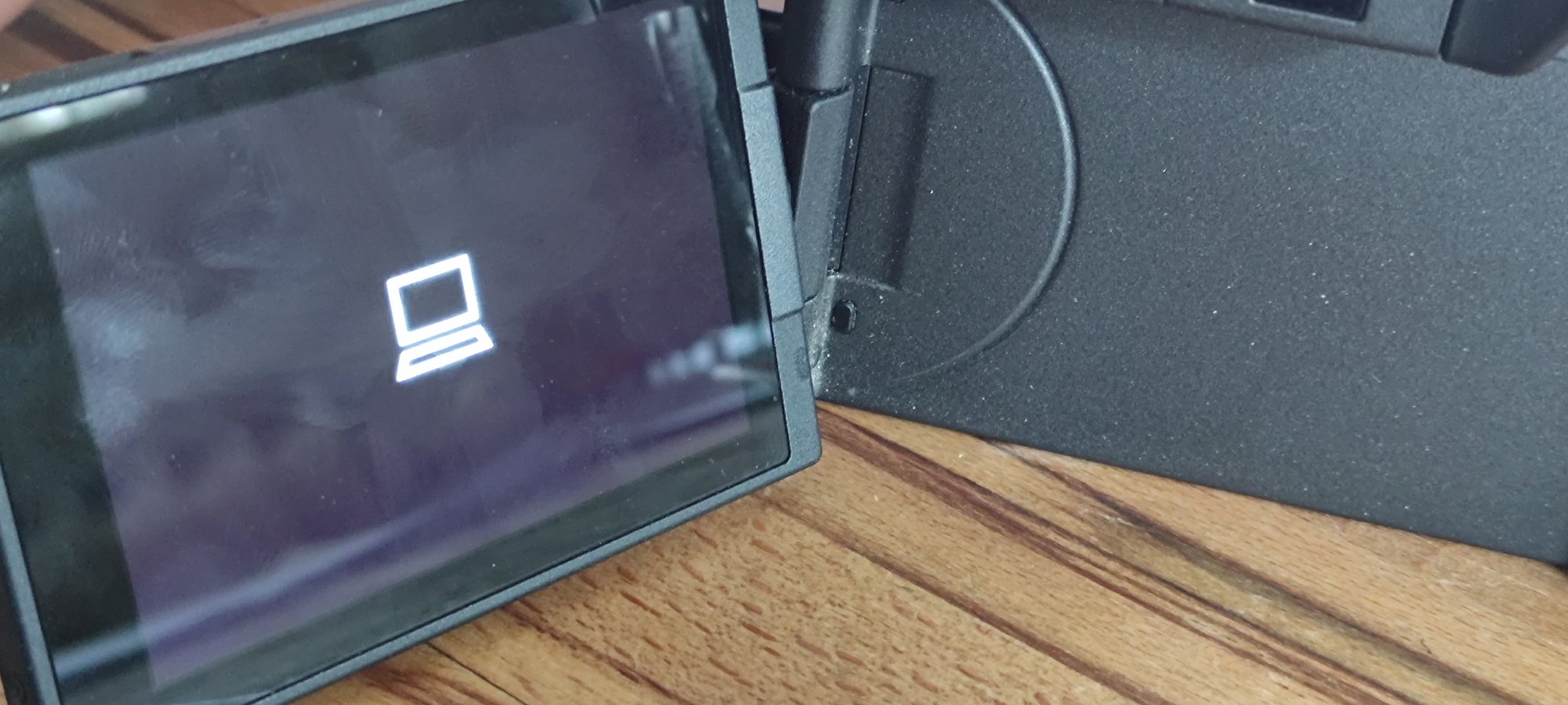

Μια χαρα το υποστηριζει αλλα πρεπει πρωτη φορα να επιλεξεις τι θα κανει οταν ανοιγεις την καμερα που θαναι συνδεδεμενη μεσω type C στο usb
εγω διαλεξα να ανοιγει απλα τα αρχεια σαν σκληρο δισκο ( μπορεις να επιλεξεις αυτοματα import στο προγραμμα της επιλογης σου )
Στην δικια μου περιπτωση θα βλεπεις αυτο το σημα στην αναμμενη καμερα
και αυτον στον υπολογιστη σου
