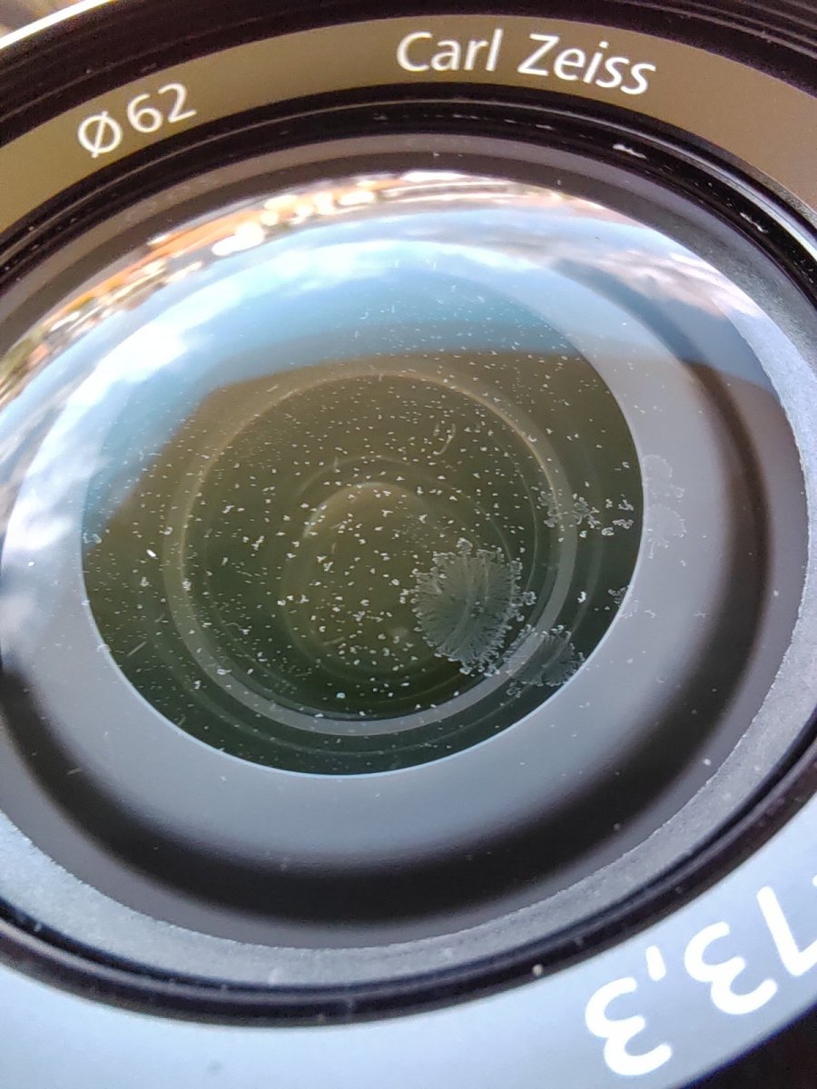

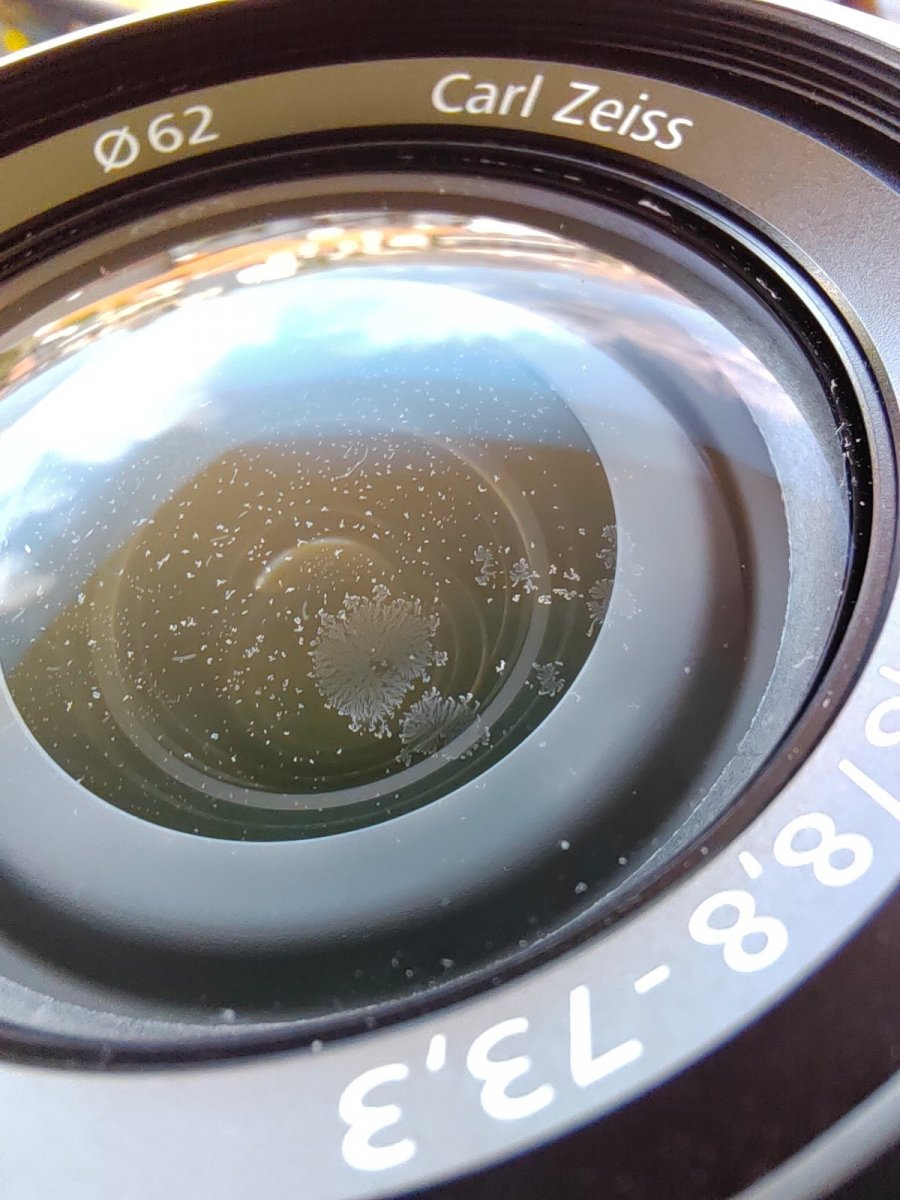

To τελευταίο χρόνο στην εσωτερική πλευρά του φακού μιας sony RX-10 έχουν σχηματιστεί αυτές οι κηλίδες που βλέπετε στις φωτογραφίες. Ξεκίνησε ως μια μικροσκοπική στάμπα σαν να ειχε στεγνώσει μια μικρή σταγόνα νερού εκεί μέσα αλλά σταδιακά αρχισε να μεγαλώνει και να παίρνει αυτό το σχήμα. Επίσης όλες αυτές οι κουκκίδες που φαίνονται είναι και αυτές εσωτερικά του φακού και δεν νομίζω να είναι σκόνη γιατι αρχισαν να εμφανιζονται σταδιακά και η μηχανή ήταν κλεισμένη μέσα στη τσάντα της σε γραφείο πάνω σε βιβλιοθήκη, χωρίς σκόνες-υγρασίες κλπ. Ο φακός θεωρητικά ειναι σφραγισμένος και υποτίθεται ότι εχει κάποια αδιαβροχοποίηση καθώς η μηχανή ειναι bridge και δεν βγάινει ο φακός ώστε να μπει κατι μέσα και να τον επηρεάσει / λερώσει. Αν δεν κάνω λαθος απο μια συντομη αναζητηση στο διαδίκτυο μαλλον είναι μύκητας; Πως το καθαρίζουμε λοιπόν αυτό; Λογικά πρέπει να πάει σε καποιο service της sony και δεν ξέρω αν θα αξίζει οικονομικά. Επίσης σε καποια φόρουμ του εξωτερικου διάβασα ότι για το τελευταίο μοντελο της RX-10 την IV όσοι ειχαν στείλει για service την καμερα για θέματα φακού, σχεδουν όλοι ειχαν θέμα με την εστίαση μετά που δεν διορθώνονταν μετά την επισκευή και αναγκάστηκαν να την πουλήσουν. Οπότε τι κάνουμε σε αυτή την περίπωση;
PS αν είναι σε λάθος υποκατηγορία το thread ας το μεταφερει κάποιος admin.
Όχι δεν είναι εντός εγγύησης καθώς τα έχει τα χρονάκια της.
μυκητες ειναι...δυσκολα καθαριζεται .
Οταν λέμε δύσκολα καθαρίζεται εννοούμε ότι θα δυσκολευτεί το service λόγω φακού ή οτι ο μύκητας θα κάνει παλι την εμφάνισή του? Προφανώς δεν θα βάλω μόνος μου χέρι στη μηχανή γιατι θα την καταστρέψω με 100% σιγουριά, οπότε το θέμα ειναι αν αναλαμβάνει καποιος τον καθαρισμό αλλιώς να αρχίσω να σκεφτομαι σιγα σιγα την αγορα καινουργιου μοντέλου...
Γιατί δεν στέλνεις ένα mail στα κεντρικά της SONY με τις φωτό, ζητώντας οδηγίες ή αντικατάσταση της μηχανής?
Με σάλτσα πως είναι απαράδεκτο για ένα brand σαν την SONY κλπ κλπ
Δεν είναι και φτηνή η μηχανή.
Είναι μύκητες που είπε και ο Γιάννης και συμβαίνει σε κάποιες περιπτώσεις σε παλιούς φακούς και όταν είναι σε αχρηστεία σε ντουλάπια κλπ. που ευνοεί την δημιουργία τους. Δυστυχώς δεν μπορεί να γίνει κάτι και οι επίσημα οι εταιρίες δεν θα ασχοληθούν. Μόνο κανένας ιδιώτης ίσως ασχοληθεί να τον καθαρίσει πάντα με ότι ρίσκο υπάρχει σε αυτό ειδικά σε έναν τέτοιο φακό.

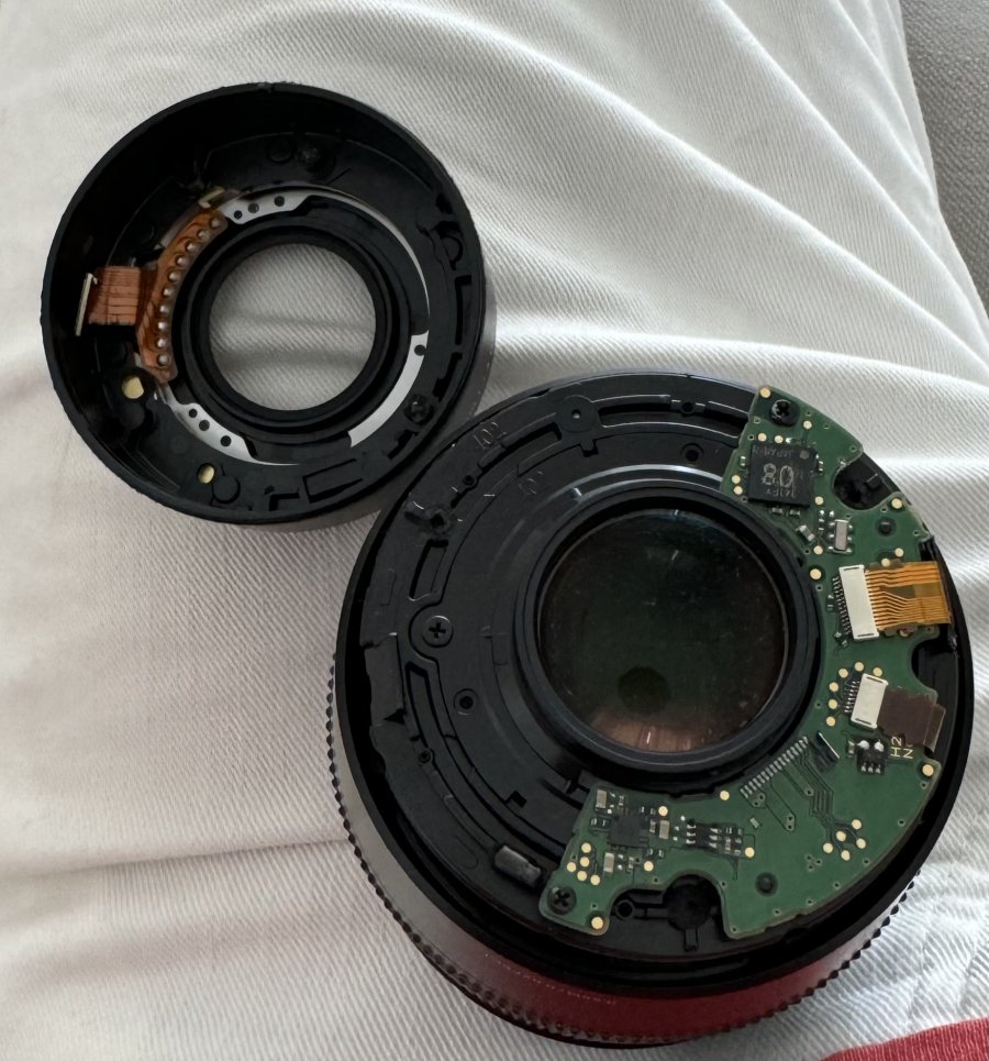

Το καλοκαίρι έφαγε μια άσχημη τούμπα ο Sigma 16 1.4 και άνοιξε στα δυο πέφτοντας σε πλακάκι.
Όταν επέστρεψα Αθήνα, τον έστειλα στο service της επίσημης αντιπροσωπίας (Τσακναριδης) όπου όχι μόνο με χρεώσαν 15 ευρώ για να τον διαγνώσουν, αλλά μου είπαν ότι ουσιαστικά δεν με συμφέρει να τον επισκευάσω γιατί χάλασε η ηλεκτρονική πλακέτα και η Sigma δεν προσφέρει ανταλλακτικό μόνο για τη πλακέτα, οπότε η μόνη λύση είναι να πάρω καινούργιο φακό (κοστίζει κανένα 450ρι σήμερα)!
Απογοητευμένος τον πήρα πίσω αλλά θυμήθηκα τη σύσταση του @evanfotis για τον Γιάννη Τσαγκαρακη στη Βερανζέρου, ο οποίος επισκευάζει φακούς κάθε είδους.
Τον άφησα εκεί χωρίς πολλές ελπίδες και μετά από μια μέρα ο άνθρωπος με κάλεσε πίσω λέγοντας μου ότι φτιάχνεται! Μάλιστα με απολογητικό ύφος μου είπε ότι θα κοστίσει 60 ευρώ+ ΦΠΑ διότι έχει αρκετή δουλειά για να κολλήσει μια μια τις επαφές της καλωδιοταινιας. Εννοείται ότι συμφώνησα και σε 3 μέρες ο φακός ήταν έτοιμος χωρίς το παραμικρό πρόβλημα!

Τάκη ήσουν τυχερός που δεν είχε κοπει η καλωδιοταινια , προφανώς είχε ξεκολλήσει στο σημείο επαφής της με την πλακέτα από την κίνηση του μοτέρ
Η οδηγία που έχουν τα επίσημα σερβις είναι να μην κάνουν επισκευή με πατέντες αλλά αλλαγή ανταλλακτικού. Πολύ περίεργο που η Sigma δεν δίνει ανταλλακτικό για ένα φακό που είναι σε παραγωγή.
Reactions: takisot
και ο Τσακναριδης τα εκανε παλια αυτα αλλα οντας επισημο σερβις δυο αντιπροσωπειων προφανως ακολουθει τους κανονες τους πλεον
