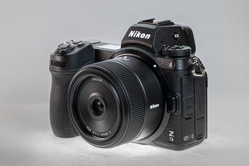

εχει κανεις τον 28/2.8?
δεν μπορω να καταλαβω αν ειναι τοσο χαλια αυτος ο φακος απο την μανα του, η εχει παθει κατι ο δικος μου.
στα ακρα τερμα ανοιχτος δεν εχω δει τοσο χαλι:)
σε πορτρετο απο κοντα δεν φαινεται πολυ αλλα αν τραβας κατι μακρια κανει μπαμ
Άμα τον κλείσεις είναι το ίδιο χαλια;
Έχεις ενεργοποιημένες τις διορθώσεις;
Οι μικροί φακοί της Νίκον δεν είναι και ότι καλύτερο , γι'αυτό και είναι και τόσο φτηνοί.
Sent from my 24030PN60G using Tapatalk
Οχι οταν τον κλεινω γινεται πολυ καλυτερα.
Βασικα τραβαω με αυτον η τερμα ανοιχτο για κοντινα πορτρετα η στο 6.3-7 για ολα τα υπολποιπα , απλα εδω επρεπε να κλεισω αλλα ξεχαστικα και μουκανε εντυπωση.
Για τις διορθωσεις θα κοιταξω, δεν θυμαμαι

Τέτοιο χάλι δεν έχει SMC Pentax 28f2.8 και οι Nikkor AI 40ετίας που έχω.
Είσαι σίγουρος ότι το κομμάτι που έχεις δεν έχει θέμα;
Γιατί αυτά που βλέπω είναι κάπως υπερβολικά για σύγχρονο φακό.
Έχεις ελέγξει σε review το πως είναι ανοικτός;
έδιτ
Βρήκα εδώ τεστ στα f2.8:
Δεν βλέπω τέτοια θέματα που έχεις εσύ.
Να έκανες κανένα τηλέφωνο εκεί που το πήρες για πιθανή επιστροφή-ανταλλαγή με άλλο κομμάτι;
