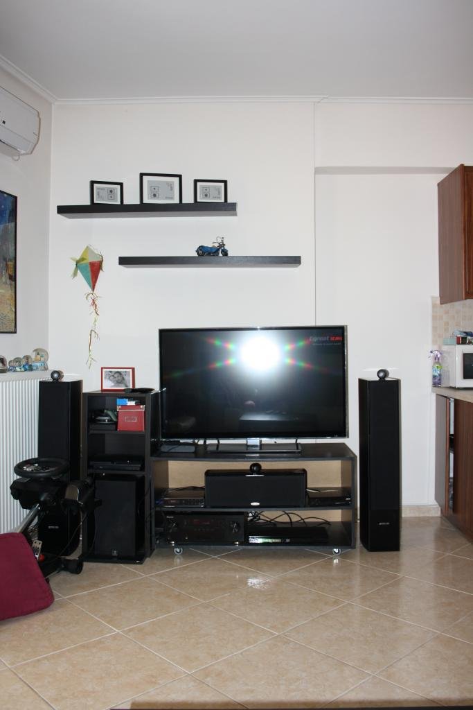

1) Ο προβολεας πρεπει να τοποθετηθεί πανω από τον καναπε σε ραφι και όχι στο ταβανι , για αισθητικούς λογους. Όχι δικους μου φυσικα , όπως καταλαβαίνετε. Η αποσταση του τοιχου από το σημειο που θα μπει η οθονη είναι 4,25 περιπου. Υποθετω ότι ο φακος του προβολεα λοιπον θα εχει αποσταση από την οθονη περιπου στα 4μ. Το υψος του σπιτιου είναι 2,70 . Οι πίνακες που είναι πανω από τον καναπε μπορουν να μετακινηθουν προς τα κατω αν είναι αναγκη. Μαλλον χρειαζομαι καθετο lens shift.
2)Ολος ο διαθεσιμος χωρος για οθονη είναι 2,40 X 1,70 μαζι με την κασα της οθονης. Νομιζω μπορω να παρω μεχρι 100" και θελω να κατεβαινει μπροστα από την τηλεοραση και να ξεκιναει πανω από τα ηχεια. Τα ηχεια εχουν υψος 1,05. Καταλαβαινω ότι οι υπότιτλοι θα ξεκινουν αρκετα ψηλα, αλλα δεν με πειραζει ιδιαιτερα μιας και βλεπω ταινιες σχεδόν ξαπλωμένος.
3) Το σπιτι είναι αρκετα ανοιχτοχρωμο και υπαρχει μπαλκονοπορτα αριστερα από την θεση ακροασης. Το βαψιμο τοιχων ,ταβανιού και η χρηση κουρτινων , απαγορευτηκαν ρητως... Οποτε ψάχνουμε κατι με αρκετο φως και Lens shift

0 9100 είναι περσινό μοντέλο - ο διάδοχος του είναι ο 9200 ο οποίος έχει περίπου την ίδια τιμή. Μπορείς να δείς τον 7200 ο οποίος έχει lens shift και κυμαίνεται στα 1500 περίπου.
Τον είχα στο μυαλό μου και αυτόν αλλά δεν νομίζω ότι έχει έστω και υποτυπώδες κατακόρυφο lens shift. Βέβαια μπορεί να μπεί στο ράφι ανάποδα με μια πατέντα και σε ύψος πάνω από την οθόνη όσο το offset του. Eπειδή βλέπω ότι πάνω από τον καναπέ δεν υπάρχει κάποιο ράφι θα μπορούσε να μπεί και σε μια βάση με γωνία στον κατακόρυφο τοίχο.
Να συμπληρώσω ότι δεν θες μηχάνημα με πολύ φως αλλά με λίγο φως, το πολύ φως με τα ανοιχτά χρώματα και κουρτίνες θα σου "ξεπλύνει" την εικόνα. Επίσης όπως λέει ο Γιάννης ο 25άρης σου δίνει απ τα 4 μέτρα τις 100 ίντζες που θες, άσε που δεν είναι και καλό να τον κολήσεις στον τοίχο οπότε η απόσταση θα μικρύνει κοντά στα 3.90 κι επίσης αν δεν βγάλεις 100 και βγουν 99 ή 98 ίντζες θα σε χαλάσει; Μην χαλάς τη διάθεσή σου για μία ή και δύο ίντζες. Στη θέση σου θα κοίταγα και τον Optoma hd30 στα 1300 ευρώ με μικρότερη φωτεινότητα απ τα άλλα μηχανάκια που θα σε βασανίσουν στο κοντράστ και τα μαύρα και στο 3d θα σε καλύπτει επαρκώς. Οσο για τις 2 εξόδους θα πρέπει να κοιτάξεις σε hdmi switcher και να ορίσεις το κόστος.
Έχει 8 ίντσες όφσετ ο optoma. Δηλαδή περίπου 20 cm. με δεδομένο ότι η οθόνη θα ξεκινάει στο 1,10 και έχει ύψος 1,2μ (100 ίντσες 16/9) το προβόλι θα πρέπει να κάτσει στα 1,1+1,2+0.2=2,5μ ανάποδα. Δηλαδή 20cm από την οροφή. Στο δοκάρι παίρνει να βάλεις κάτι τέτοιο: http://www.ikea.gr/DefaultM.aspx?page=sproductview&iID=24122&cr=3_24122_24122_24122_1 και να τον κρεμάσεις μέσα σε αυτό ανάποδα κρατώντας και τα 20cm με αντίστοιχου μήκους βίδες? Δε θα παίρνει και σκόνη.
Το ξέρω Βασίλη, απλά, το ανέφερα διότι ο Κώστας έγραψε πως δεν του κάνει λόγω απόστασης. Lens shift δεν θα του χρειαστεί πιθανότατα:
1.10 + 1.26 = 2.36 με τον προβολέα να κάθεται στα 2.56.

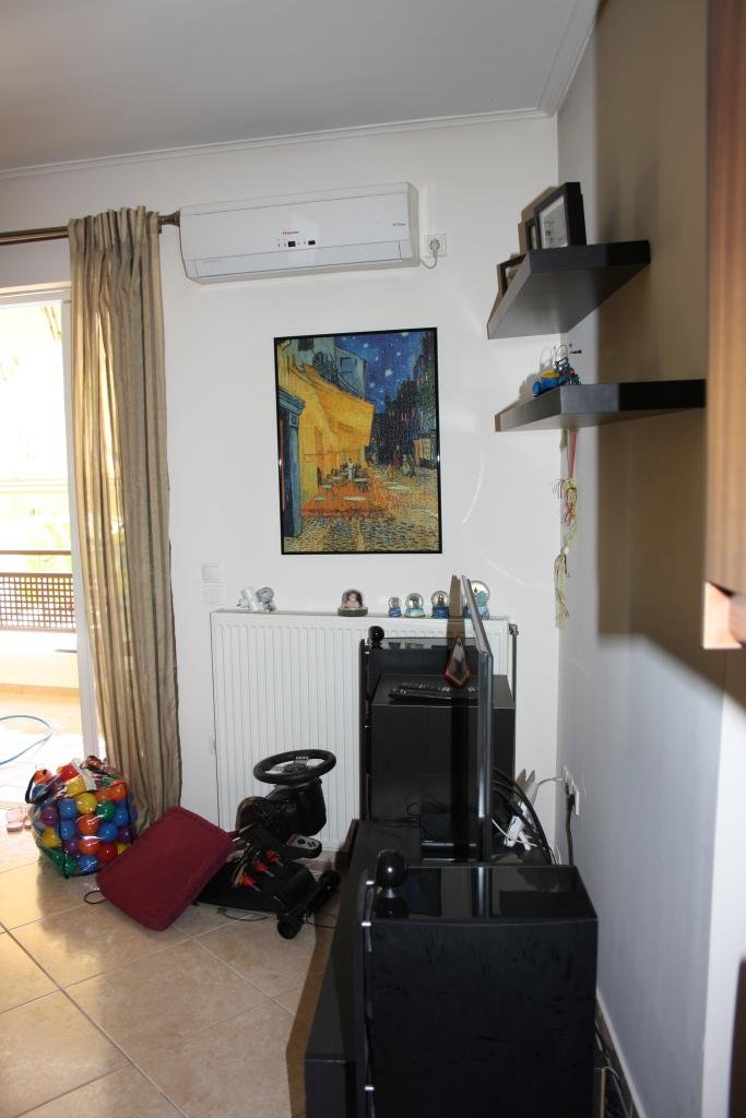

Πόσο είναι ο διαθέσιμος χώρος που θα μπει το πανί; Ρωτάω γιατί βλέπω στις φωτό ότι αριστερά είναι το κλιματιστικό και δεξιά τα ντουλάπια της κουζίνας και με δεδομένο ότι πάνω απ την τηλεόραση υπάρχουν κάτι ράφια που μου φαίνεται ότι ξεπερνάνε το σημείο που ξεκινάει το κλιματιστικό, θα πρέπει το πανί να μπορέσει να χωρέσει ανάμεσα σ αυτό και το ντουλάπι της κουζίνας ειδάλλως θα πρέπει να το τοποθετήσεις πιο μπροστά απ αυτά, οπότε κάνε ένα ακριβές μέτρημα ανάμεσα στο κλιματιστικό και το ντουλάπι της κουζίνας. Τώρα είδα ότι τα ράφια δεν ξεπερνάνε το κλιματιστικό όμως θα πρέπει να πέσει το πανί ανάμεσα σ αυτό και την τηλεόραση, σ αυτό το σημείο η δεξιά πλευρά του πανιού πέφτει πάνω στο ντουλάπι της κουζίνας; Αν ναι πόση είναι αυτή η απόσταση; Επίσης σ αυτό το σημείο πόση είναι η απόσταση απ τον απέναντι τοίχο που θα στηθεί το προβόλι; Αν μπορείς κάνε ένα πρόχειρο σχέδιο κι επισύναψέ το εδώ να έχουμε μια καλύτερη εικόνα του χώρου.
Καλησπέρα Κωστα!
H αποσταση αναμεσα στον τοιχο και τα ντουλάπια της κουζινας είναι 2.65 cm. Λογικα η κασα του πανιου θα φαει λιγο χωρο ακομα χωρο , οποτε υπολογιζω γυρω στα 2.5μ. Για την κασα υπαρχει περισσοτερος χωρος πανω από τα ντουλάπια,αρα από εκεινη την μερια δεν υπαρχει θεμα.
To κενο αναμεσα στα ραφια και το κλιματιστικο ( που όπως σωστα καταλαβες θα πεσει αναμεσα το πανι) ειναι 25 cm.Λογικα δεν εχουμε πρόβλημα εκει και πεφτει και μια χαρα μπροστα από την ΤV.
Tελος η αποσταση της θεωρητικης θεσης του πανιου από τον πισω τοιχο που θα τοποθετηθεί ο προτζεκτορας είναι περιπου 4,60 μ. Δεν μπορω να υπολoγισω ακριβως, αφου ο προτζεκτορας θα ηθελα να μπει σε ραφακι πανω στον τοιχο (ακομα και αναποδα με πατεντα) οποτε παει και ο προτζεκτορας 25 cm πιο μπροστα λογω του μηκους του . Επισης το πανι δεν είναι σιγουρο που θα πεσει ακριβως. ( +/- 10 cm ) . O φακος λοιπον λογικα θα είναι στα 4,30 cm περιπου.
