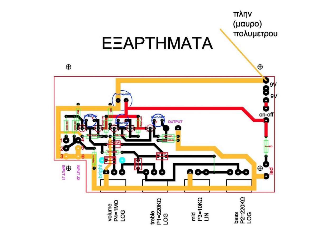

Βάλε το πλην (μαύρο) του πολυμέτρου στο σημείο που δείχνει η φωτογραφία. Βάλε το πολύμετρο να μετράει τάση DC. Επέλεξε την κατάλληλη κλίμακα στο πολύμετρο ώστε να έχεις τη μέγιστη ακρίβεια στη μέτρηση. Αν ξεπεράσει η τάση που μετράς το ανώτατο όριο της κλίμακας, προχώρα στην αμέσως μεγαλύτερη.
Μην βάλεις σήμα στη είσοδο και γύρνα όλα τα ποτενσιόμετα στη μέση της διαδρομής.
Ένωσε τις δύο μπαταρίες στο κύκλωμα, κλείσε το διακόπτη και μέτρα τάση σε κάθε ποδαράκι του κάθε εξαρτήματος. Γράψε την τάση που διαβάζεις σε μία από τις δύο φωτογραφίες (εμπρός-πίσω της πλακέτας) που σου στέλνω ή και στις δύο.
Χρησιμοποίησε το Paint ή όποιο πρόγραμμα θες για να γράψεις τις τιμές των τάσεων πάνω στη φωτογραφία.
Στείλε πίσω τις φωτογραφίες μπας και βγάλουμε άκρη.

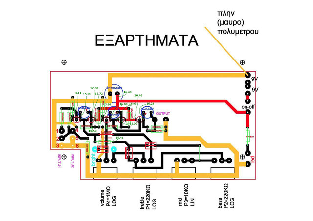

Καλησπερα, αυτες τις μετρησεις μπορεσα να παρω. Δεν ξερω αν μου ξεφυγε κατι.
Αν οι μπαταρίες είναι γεμάτες θα πρέπει να έχεις 18+V στη τροφοδοσία και έχεις 16,5V περίπου. Για βγάλε απ το κύκλωμα τις μπαταρίες και μέτρα τες μια μία πόση τάση έχουν η κάθε μια εκτός κυκλώματος;
Υποθέτω ήταν και οι δύο καινούργιες και με τις δοκιμές για κάποιο λόγο έπεσαν, ίσως από κάποιο βραχυκύκλωμα.
