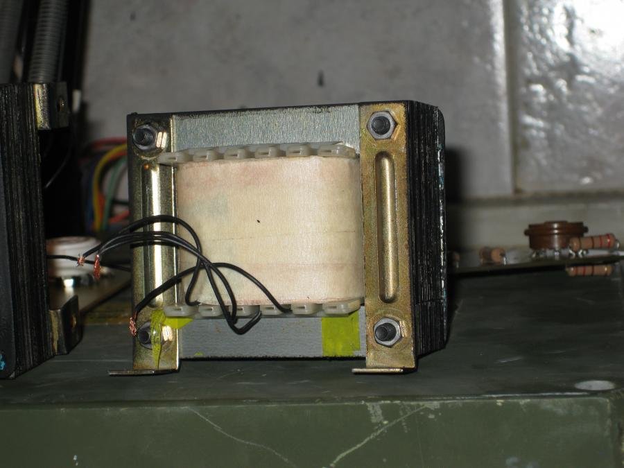

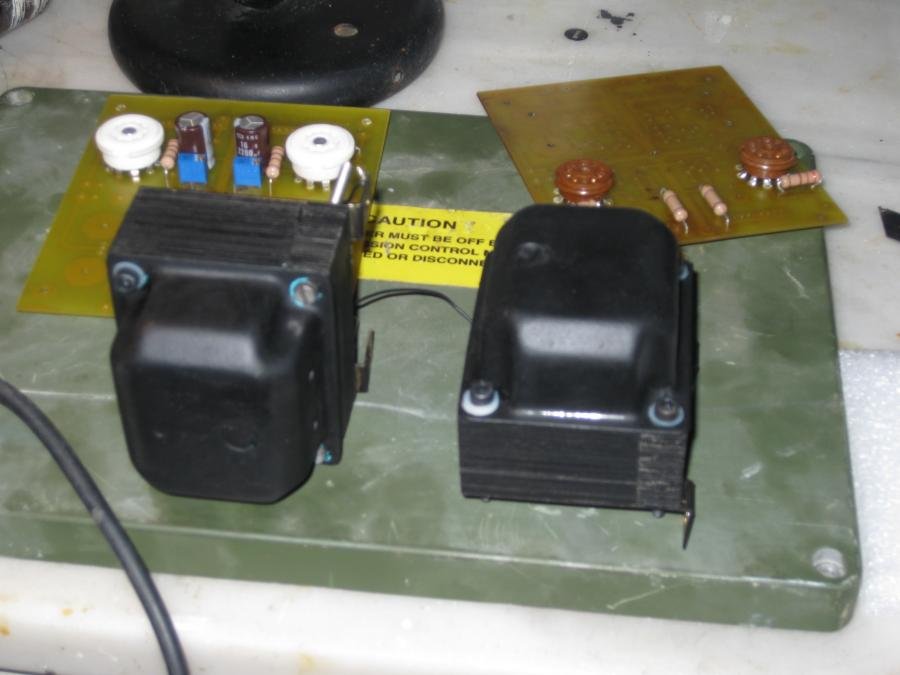

Ανάξιο λόγου. Κι εγώ ευχαριστώ για τις ψύκτρες. Επ ευκαιρία, το τσοκάκι είναι 110 Η μετρημένο με 3 Vrms/50 HZ.
Συνέχεια..
Μετρησα (στα 3,15 βόλτ) δύο μικρούς Μ/Σ ο ένας (Τεκα 50 ΒΑ) έδωσε 110 Η και ο δεύτερος (Άμπλιμο 30 ΒΑ) 130 Αρνάκια. Τα δείγματα βέβαια είναι λίγα για να βγάλουμε συμπέρασμα, ωστόσο αν κάποιος έχει κάπου πρόχειρο ένα μικρό τοροειδή, μου στέλνει ΠΜ ή ρίχνει ο ίδιος μια ματιά στην αυτεπαγωγή του πρωτεύοντος....
Σε τι συχνότητα τους μέτρησες?
Οι πυρήνες τους είναι για 50-100Hz οπότε αν είσαι πολύ μακριά μάλλον το νούμερο είναι ουτοπικό.
(ρωτάω γιατί μου φαίνονται πολλά και τα περισσότερα low budget πολύμετρα μετράνε σε μια μόνο συχνότητα την οποία τη λέει στο manual)
