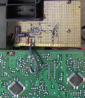

Νίκο δεν το έχω δοκιμάσει αλλά είμαι βέβαιος ότι γίνεται.
Χρειάζεται να παρακαμφθεί ο receiver (κόβοντας τις σχετικές νησίδες) και οδηγώντας απ' ευθείας τα pins BCK, DATA και WS.

Αργυρη γινεται ευκολα σε μια μικρη πλακετα με το 1543 και το τροφοδοτικακι του
που μπορεις να το βαλεις ευκολα σ ενα player που χρησημοποιει το διαυλο I2S.
