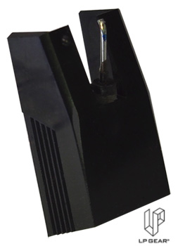

Vividline for A.T...alternative stylus
Οι LP Gear, ειναι aftermarket βελονες που παραγγελνει η LP Gear απο κατασκευαστες ανταλλακτικων βελονων. Δεν ειναι retipped originals .
Ως εκ τουτου, πιθανοτατα , η αναρτηση ,ενδοτικοτητα κλπ , διαφερει απο της original. Κανοντας retipping στο original στελεχος , και νοουμενου οτι η αναρτηση της παλιας βελονας ειναι σε καλη κατασταση, τοτε διατηρεις και την αναρτηση της original βελονας, που ειναι πολυ σημαντικο στοιχειο για τον τελικο ηχο της.
