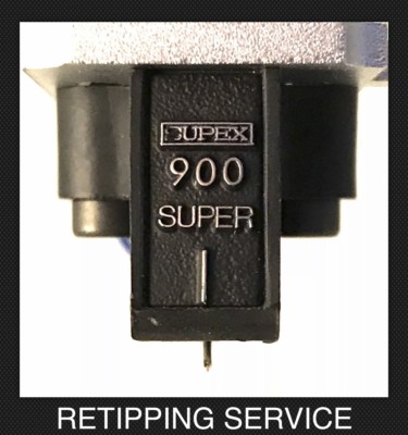

Δείτε τι γίνεται στα μεταχειρισμένα μαγαζιά στην Ευρώπη,στα παζάρια.
Σ αυτόν αναφέρθηκα και άλλες φορές.ξέρω ποιος είναι.
Δείτε προσφορές ,αν βάλω και feedback είναι σαν να τον καρφώνω.
Αλλά κάνει καλή δουλειά,πολύ καλή δουλειά.
