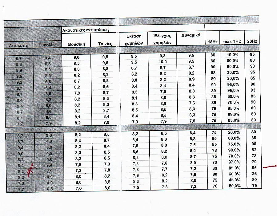

Για δες το test του hitech που λέει ότι παράγονται αυτές οι συχνότητες! Άραγε ακούγονται στο σπίτι?
Επειδή δεν φαίνονται τα db στα 50Hz πες μας ποσά γράφει, για να σου πω πόσο πιο σιγά θα τα ακούς αν θα ακούς, τα 18 και τα 23 Hz.. :beee::beee::beee:
