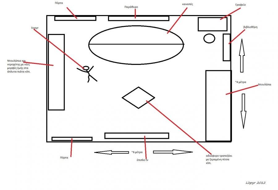

Ο χώρος (ποιος χώρος δηλαδή, αυτό είναι όλο το σπίτι) είναι περίπου η παρακάτω δημιουργία μου.
Θα ήταν ιδανικό αν μπορούσα να τον βάλω πάνω στη βιβλιοθήκη, αλλά υπάρχει πιθανότητα η ντουλάπα που παρεμβάλλεται να εμποδίζει.
Διαφορετικά, ακόμα και πάνω στο γραφείο θα βόλευε, με μοναδικό αρνητικό την μεταφορά του όποτε δεν δουλεύει.
Αν τον βάλω στο τοίχο με κάποια βάση, μπορεί να μπει οπουδήποτε εκτός από το σημείο πάνω από το παράθυρο επειδή βρίσκεται το aircondition.
O τοίχος που θα προβάλλει είναι πάνω από το έπιπλο της tv (και πάνω από τη tv φυσικά), όπως τον κοιτάω το μέγεθος που μπορεί να αξιοποιηθεί είναι περίπου όσος 4 32άρες tv τοποθετημένες σε ένα νοητό τετράγωνο.

Με αυτά που βλέπω από το σχεδιάγραμμά σου δεν νομίζω ότι μπορείς να τοποθετήσεις κανέναν προβολέα ούτε στο γραφείο σου αλλά ούτε και στη βιβλιοθήκη ,επειδή είναι υπερβολικά πλάγια. Ακόμη και κάποιος σαν τον TW700 μπορεί να τοποθετηθεί τόσο πλάγια ,όσο και η άκρη του πανιού. Το γραφείο σου απ' ότι βλέπω ακόμη και στο πιο κοντινό του άκρο δεν μπορεί να φτάσει το θεωρητικό άκρο της οθόνης. Η μόνη λύση να μπεί δίπλα στο air condition (εφ 'όσον βέβαια δεν ξεφεύγει ο φακός του από το πλάτος της οθόνης - πάντα μιλώντας για τονTW 700 και μόνο).
Η καλύτερη λύση να τον ταβανώσεις αρκετά μπροστά από το air condition (αν το χρησιμοποιείς μόνο για ψύξη δεν θα έχεις πρόβλημα) . Άν μπορεί να γίνει αυτό τότε έχεις επιλογή να πας και σε κατηγορία DLP οπότε ανοίγει πολύ το φάσμα των επιλογών σου.

Αχά, υπολόγιζα πως μπορεί να προβάλλει περισσότερο πλάγια.. :/
To air condition δουλεύει και για θέρμανση αναγκαστικά, αλλά ούτως η άλλως θα απέφευγα να τρυπήσω ταβάνι.
Οπότε πάμε αναγκαστικά δίπλα από το air condition.

Εφόσον είναι αυτά τα δεδομένα, θα προσανατολιζόμουν στην τοποθέτηση σε τραπεζάκι. Έτσι, θα μπορέσεις να βάλεις και άλλα μοντέλα μέσα στο μπάτζετ σου.
To τραπεζάκι απέχει 1,5 μέτρο από τον τοίχο, δε θα μπορώ να πάρω μεγάλη εικόνα. :/
Εκτός αυτού είναι πολύ χαμηλό και το σημείο προβολής αρκετά ψηλά επειδή υπάρχει και η tv από κάτω..
Aλλού - άλλο τραπεζάκι δυστυχώς δε χωράει.
