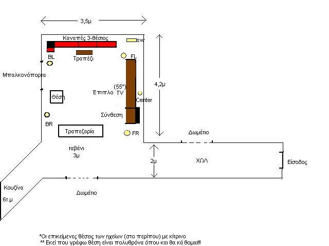

Κάθε πρόταση δεκτή και παρακαλώ εξηγήστε μου αν κάπου έχω άγνοια. Σκεφτόμουν για ενισχυτή τον καινούριο Pioneer 2023, τον έχει δοκιμάσει κανείς; Έχω φτιάξει ένα διαγραμματάκι για το πως είναι το σαλόνι με αρκετές λεπτομέρειες που νομίζω θα είναι κατανοητό. Για τα πίσω ηχεία υπάρχουν έτοιμα τα μπριζάκια στους τοίχους πίσω οπότε δεν μπορούν να αλλάξουν οι θέσεις τους. Αν δεν έχω σκεφτεί κάτι, παρακαλώ τα φώτα σας!

Κανένας? Τι έγινε όλοι λείπουν διακοπές;
Τι λέτε για ηχεία της Monitor Audio? Ενισχυτής pioneer ή yamaha?
