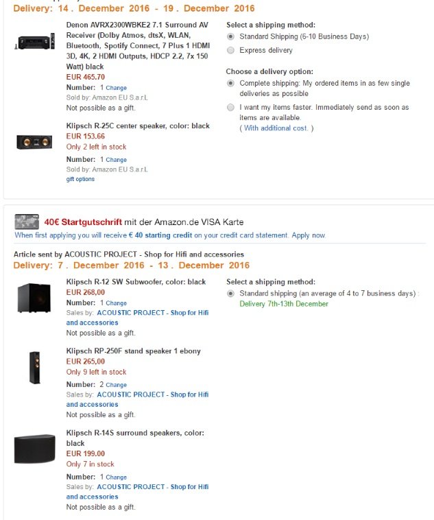

Ωραία παίδες, για δείτε πως φαίνεται το σεταπ, καλό; να πατήσω επιτέλους το καταραμένο order χαχα ή να αλλάξω κάτι; Και από καλώδια τι θέλω;
