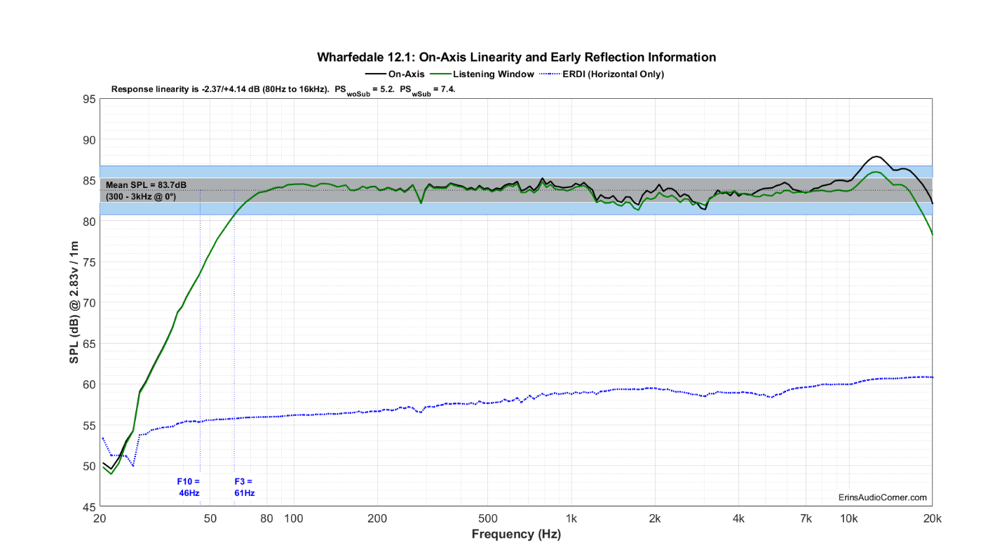

In room response (όχι ανηχοική) του 12.1 (ουσιαστικά ίδιο ηχείο με το 12.2)
Με αυστηρούς όρους, η απόκρισή του είναι σωστή από 100Hz και επάνω. Στα 50Hz όπως βλέπουμε έχει πτώση σχεδόν 20dB. Που ουσιαστικά δηλαδή κάτω από 50Hz δεν ακούς τίποτε στην θέση ακρόασης. Άλλο το αν νομίζεις ότι ακούς!
Αν και γω μιλησα για το 12.2 αν νομιζεις οτι μπορεις να γενικευσεις για το 12.1 και να πεις οτι ολα τα ηχεια αυτου του μεγεθους ειναι κατω τοσο πολυ ειναι εκτος πραγματικοτητας η παρατηρηση σου. Το μεγαλο ηχειο θα δωσει πιο πολυ ποσοτητα μπασου αλλα δε σημαινει οτι ενα βασης δεν μπορει να εχει εκταση χαμηλα. Το 12.2 ειναι καταρχας μεγαλυτερο ηχειο, εχει μεγαλυτερο woofer και μεγαλυτερη καμπινα κατι που και τα δυο συνεισφερουν στην εκταση και την ποσοτητα του μπασου.
Και για το 12.1 βλεπεις οτι το F10 ειναι στα 46hz και το F3 στα 61hz δηλαδη -10db και -3db αντιστοιχα σε σχεση με τις μεσαιες με μεση σταθμη 84db (δηλαδη το κανονικο επιπεδο αναπαραγωγης) . Αρα στα 50 hz που λες θα παιζει περιπου 6db πιο χαμηλα απο την μεση σταθμη των 84 και οχι 20db!
ναι κακως έβαλα -20dB είναι -10dB, αλλά η αίσθηση θα είναι πολυ χειρoτερη αν συνυπολογίσεις την ακουστότητα των 50Hz που για να ακουστούν με την ίδια ένταση των 100Hz χρειάζονται +10dB.
