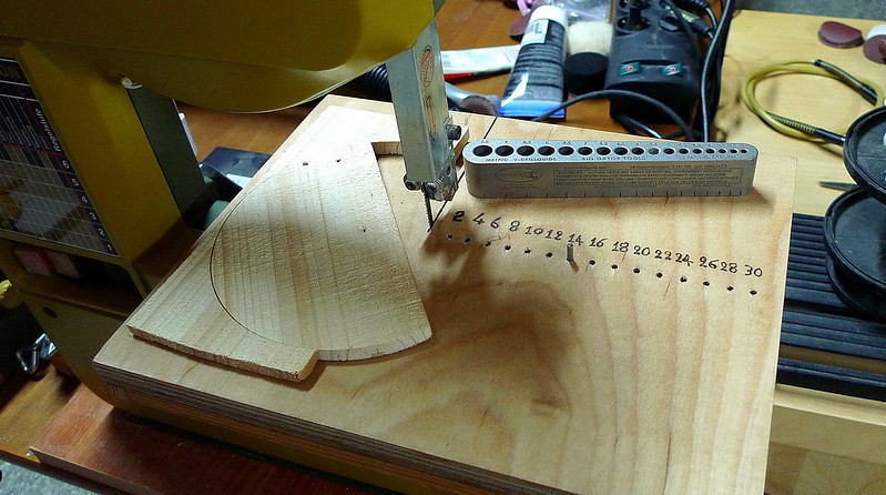

Μου εδωσε τις προαλλες ο καλωσυνατος μαστρο Δημητρης o Weatherman ενα ωραιοτατο jig που ειχε φτιαξει για να κοβει κυκλους στην κορδελα της Proxxon.
Στην φωτο εχω κοψει ημικυκλιο διαμετρου 14εκ.
To jig εφαρμοζει ακριβως στην βαση της πριονοκορδελας. Εχει ενα αξονακι το οποιο μπαινει στις αντιστοιχες τρυπες αναλογα με την διαμετρο του κυκλου που θελεις.
Επειδη εχω αγορασει την πολυ λεπτη κορδελα της Proxxon εφτιαξα και μια ακομα τρυπουλα που αντιστοιχει σε κυκλο διαμετρου μολις 2 εκατοστων που μπορει να κοπει.

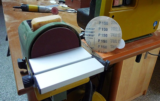

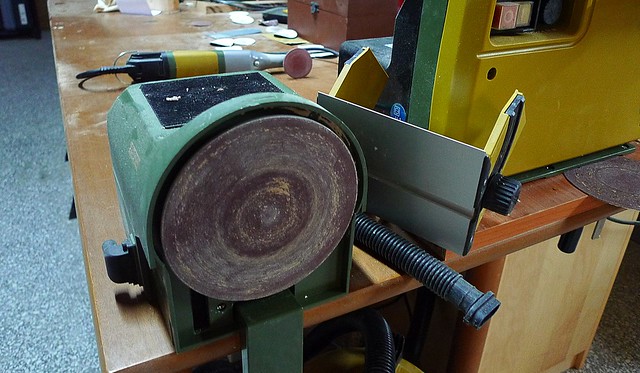

Aυτο το Proxxon ειναι το πιο πολυχρησιμοποιημενο τριβειο στο εργαστηριο λογω των μικροκατασκευων που κανω. https://www.proxxon.com/en/micromot/27060.php
Περαν του γεγονοτος οτι ειναι το πιο αθορυβο εργαλειο ρευματος που εχω, το εχω ξεχασει αναμμενο 2 φορες, ο λογος που το παρουσιαζω ειναι τα αναλωσιμα γυαλοχαρτα του.
Εδω το παλιο γυαλοχαρτο απο αυτα που ειχε μεσα η συσκευασια του τριβειου οταν το αγορασα και το οποιο το εχω επανω γυρω στα 3 χρονια!!!
Βεβαια το καθαριζω με το λαστιχο πολυ συχνα αλλα και παλι ειναι πραγματικα απιστευτο το ποσο πολυ κρατανε τα γυαλοχαρτα της Proxxon. Eιναι και grit 150!
To ιδιο εχω παρατηρησει και στον ταινιολειαντηρα και στο μεγαλο κυκλικο τριβειο της Proxxon, τα γυαλοχαρτα της Proxxon τα εχω πανω τους πανω τους γυρω στα 3 χρονια!!
Εδω εβαλα ενα καινουριο γυαλοχαρτο, κολλαει σαν αυτοκολλητο πανω στην επιφανεια σιλικονης του τριβειου. Δεν ειναι velcro αλλα μπορεις να το αφαιρεσεις και να το ξαναβαλεις.
Το παλιο το 150αρι δεν το πεταω μηπως και σε καποια φαση χρειαστω για καποια εργασια γυαλοχαρτο με grit πανω απο 300 grit, οπως πρεπει να ειναι τωρα το συγκεκριμενο.
Τα original γερμανικα γυαλοχαρτα βγαινουν εως 240 grit (80-150-240).
