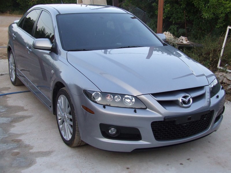

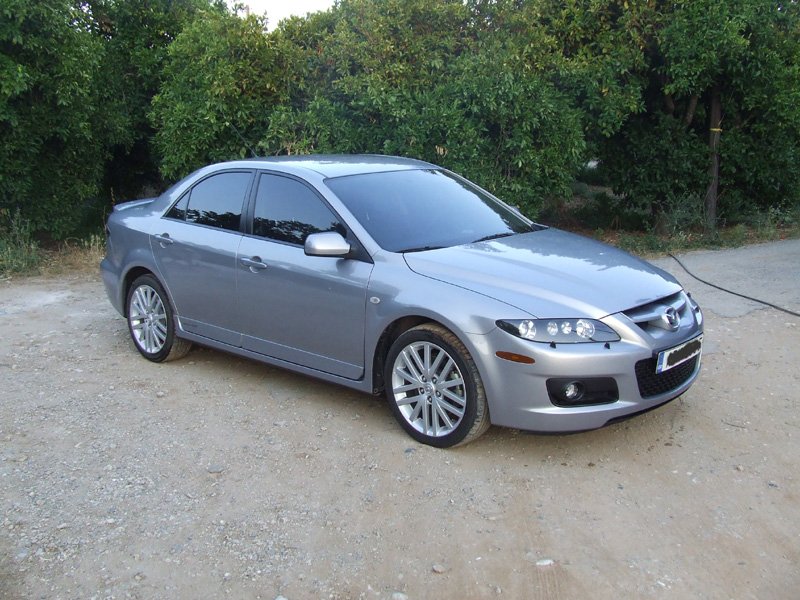

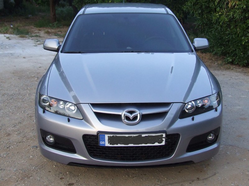

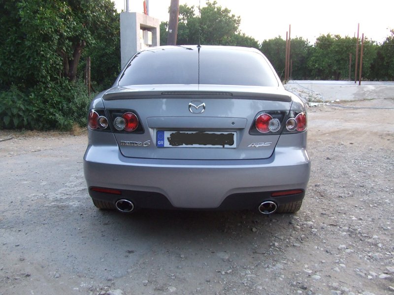

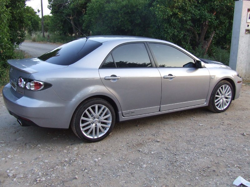

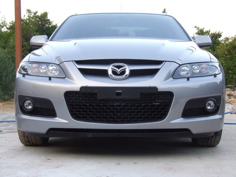

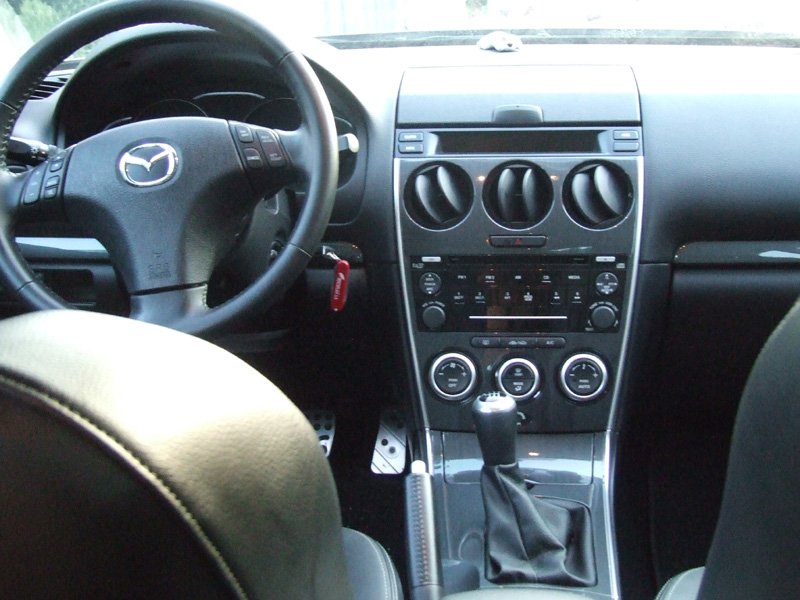

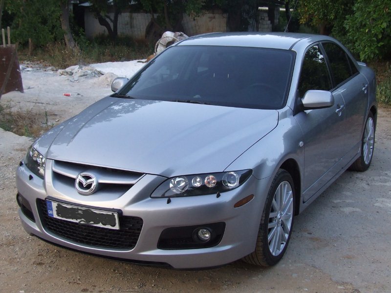

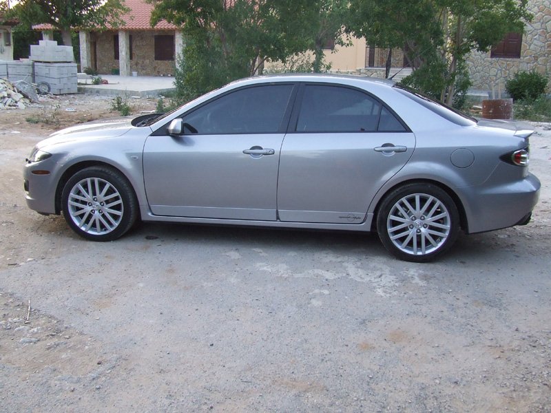

Καιρός γιά τις πρώτες foto απο σήμερα το απόγευμα...
