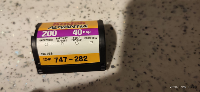

Μπας και ξέρει κανείς τι είναι αυτό ρε παιδιά;
Υπάρχει μέσα στα κουτιά που μου έδιναν τα φωτογραφεία με τις εμφανισμένες φωτογραφίες.
Yποθέτω ότι είναι το φιλμ των φωτογραφιών που έχω τραβήξει,αλλά μπορώ μέσα από αυτό να τις ψηφιοποιήσω με ένα film scanner?
Απάντηση: Re: Ψηφιοποίηση Slides και Αρνητικών film
Ρίξε μια ματιά εδώ. Δεν έχω ασχοληθεί. Με καμιά πατέντα θα γίνεται.
https://www.youtube.com/results?search_query=APS+film+scanning
https://en.wikipedia.org/wiki/Advanced_Photo_System
Σ´ευχαριστώ πολύ.Το έψαξα μετά το ποστάρισμά μου και τελικά γίνεται ψηφιοποίηση αλλά μόνο μέσω ειδικών φωτογραφικών μηχανημάτων που-ευτυχώς-υπάρχουν στην Αθήνα.

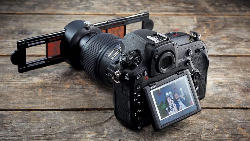

Μ αφορμή το 1ο βίντεο που προώθησα στον κουνιάδο μου, ο οποίος ενδιαφέρεται για το σκανάρισμα και ψηφιοποίηση φωτο κυρίως και έχει ένα scanner, άρχισε να ενδιαφέρεται για τη μέθοδο αυτή και αρχίζει να συγκεντρώνει τον απαραίτητο εξοπλισμό για τη μηχανή Nikon που έχει.
Ένας από τα ζητούμενα εξαρτήματα είναι ο φακός micro nikkor 40mm 1:2.8G.
Εκτός από καινούριο υπάρχει περίπτωση να τον βρει κάποιος μεταχειρισμένο στην Ελλάδα;

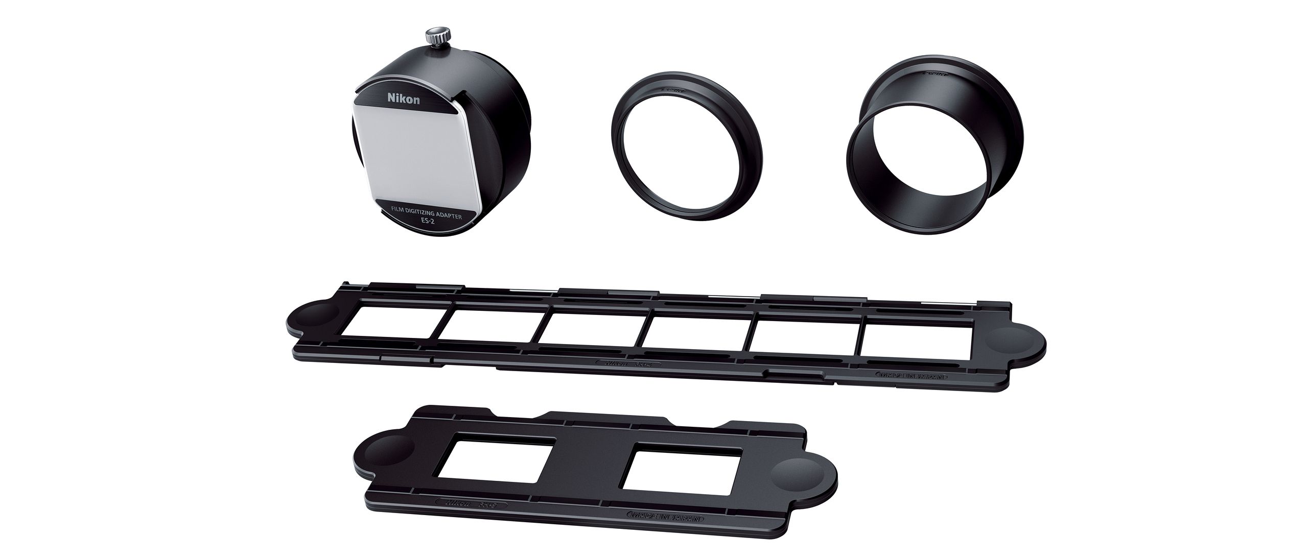

Δεν ξέρω ποια μηχανή έχει ο φιλος σου αλλά αν δέχεται με ανταπτορα και χειροκίνητους φακούς macro άλλων εταιριών μπορεί να κάνει χρήση και αυτών και να προσαρμόσει εμπρός με κατάλληλο δαχτυλιδι τον slide adaptor της Nikon.
Εγώ έχω εξοπλισμό m43 , χρησιμοποιώ τον m43 φακό 60mm/2.8 macro (AF) και παλιότερα είχα κάνει χρήση των 50/2 macro και 35/3.5 macro από τα 4/3 και πιο παλιά του χειροκίνητου macro OM 50/3.5 , όπου είχα προσαρμόσει με ανάλογα δαχτυλίδια εμπρός τον ES-1.
Τώρα στο αρχικό σου ερώτημα για πιθανή αγορά μτχ. φακού όπως καταλαβαινεις είναι off topic, με λίγα λόγια ψάχνει eBay και site μτχ. φωτογραφικού εξοπλισμού.

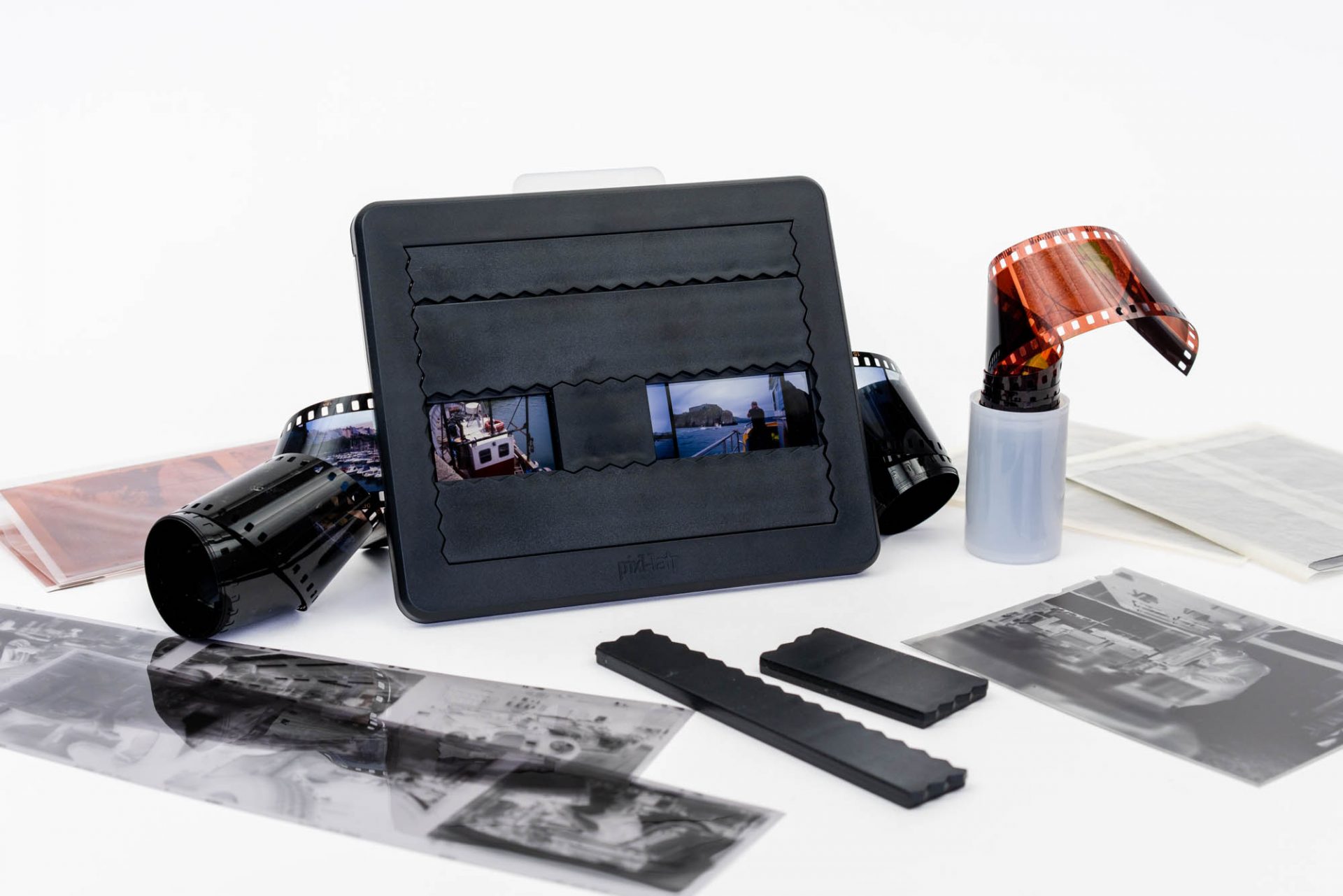

μπορεί κάποιο καλό παιδί να μου κάνει ένα update για μια προσιτή και καλή λύση (<100€) για να ψηφιοποιήσω κάπου 500 slides που ξέμειναν?
Εννοώ εκτός από λύσεις με κονσέρβες, χαρτόκουτα και κινητά.
Μου δάνεισε πρόσφατα ο send το plustek 7200i, αλλά δεν τρέχει στα 10 και το κάνει μόνο με συνδρομή 100 ευρώ στο vuescan
Δημήτρη scanner συγχρονο και καλο σε ανάλυση με 100 ευρω καινούργιο δεν νομίζω πως βρίσκεις , αν καποιος τωρα θελει να ξεφορτωθει κάτι που δεν χρησιμοποιει ή στο δανείσει θα ειναι το ιδανικό
Και πάλι θα θελεις software για την χρήση του που συνηθως μαζι ενα καινούργιο εμπεριέχει καποια βερσιον του vuescan ή καποιου αλλου παρόμοιου προγραμματος. Θυρα εξοδου ομως και προγραμμα πρεπει να παιζουν σωστα στο πισι σου. Αυτο το ξερεις ηδη ομως.
Απο εκει και πέρα πας στην λύση της χρήσης ψηφιακης μηχανής και οποιουδηποτε προγραμματος επεξεργασίας ξέρεις και χρησιμοποιείς για την τυχον επεξεργασια περαιτέρω.
Για να εχεις πολυ καλό αποτέλεσμα θέλεις μακρο φακό (για να μπορει να εστιασει κοντα και να μην εχεις απωλεια στα ακρα) και δευτερο και σημαντικό για να εχεις ευκολη επεξεργασία να εξασφαλίσεις έστω υποτυπωδη οπισθιο φωτισμό .
Τα υπολοιπα πρόσθετα (δαχτυλίδια προσαρμογης / ανταπτορας στηριξης slide/αρνητικων) ξεκινουν απο τον εξοπλισμο που διαθετεις ηδη και λιγο πολυ εχουν περιγραφτεί αναλυτικά στο νημα. Αφιερωνοντας λίγο χρονο θα βρεις ολες τις πληροφορίες
Ενας σχετικά φθηνός αντάπτορας στηριξης ειναι αυτος της JJC του βιντεο που μολις εβαλα, της Νικον ειναι πολυ ακριβότεροι. Yπαρχει σε 2-3 εκδόσεις, με led και χωρίς ... σου βαζω μερικα ετοιμα link με διαφορετικα set up
JJC Slide & Film Removal with 1 x 35mm Slide Mount, 1 Strip Film Holder and DSLR Barrael Lens Adapter for Negative Copying, Negative Film Scanner for Nikon D850 ES-2

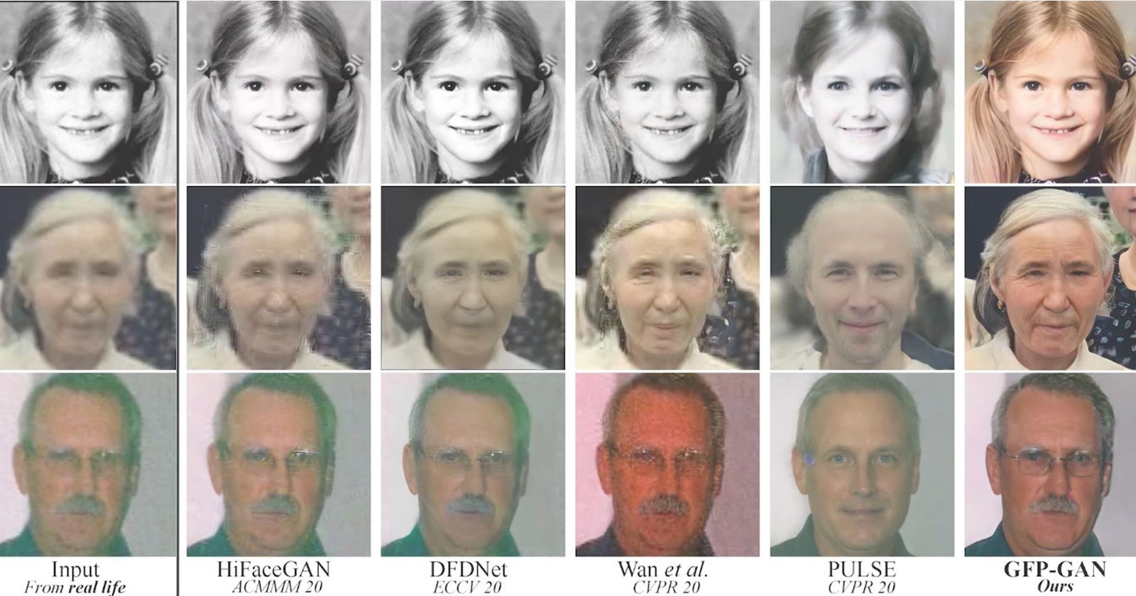

Βγήκε open source AI εργαλείο που φτιάχνει παλιές φωτο, άμεσα, δωρεάν.
