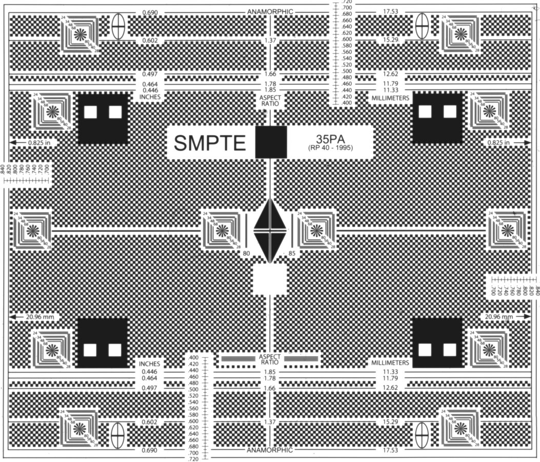

Αν έχεις την περιεργεία να δεις πόση πληροφορία μπορεί να περιέχει ένα καρέ κινηματογραφικού φιλμ 35mm κοίτα τη παρακάτω φωτογραφία από φιλμ 35 mm που σκαναρίστηκε με το καλύτερο film scanner στον κόσμο που είναι το Director της Lasergraphics. Θα καταλαβείς τι σημαίνει πραγματική ανάλυση 4Κ (4.600 x 3.970 true pixels non bayer sensor) που ξεπερνάει κάθε προσδοκία. Το ίδιο ακριβώς καρέ σκαναρίστηκε με τον Epson Perfection V850 pro που μέχρι και σήμερα θεωρείται ένα από τα καλύτερα φωτογραφικά scanner της αγοράς. Η ποιότητα του V850 είναι απογοητευτική σε σύγκριση με το scanner της Lasergraphics.

Θεωρητικά τα 4800 dpi είναι ικανοποιητικά. Ομως αν κατέβασες το test RP40 που δημοσίευσα στο post #321 υπάρχει πρόβλημα με το οπτικό σύστημα του scanner ιδιαίτερα εμφανές στα αρνητικά 35mm και η εικόνα είναι soft. Αν συγκρίνεις δε το αποτέλεσμα με αυτό από το Lasergraphics νοιώθεις μια απογοήτευση.

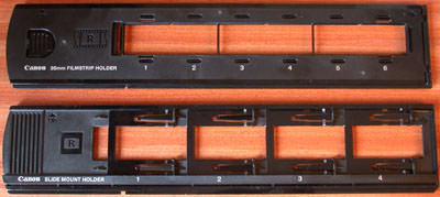

Αυτο στο οποιο εγω εμαθα εμπιστευομαι απολυτα ηταν η απολυτη εφαρμογη του αρνητικου ή του slide στον αντιστοιχο φορεα (εχει εννοειται ξεχωριστο φορεα καθε ενα ) μεσα στον σκανερ οπου με ειδικο μηχανισμο οδοντωτης μηχανικης κινησης δεν ξεφευγε στο ελαχιστο.

Για αυτο λεω οτι ο σκανερ και οι φορεις του ειναι πολυ πολυ σημαντικοι.
Στον 25ετιας μου Canon οι φορεις ηταν ολα τα λεφτα (μαζι με τον μηχανισμο κινησης) για το ποσο τεντωμενο θα κρατησουν το επιπεδο του φιλμ προς σκαναρισμα.
Απο πανω προς τα κατω ο φορεας του negative 135 ( ή positive αν δεν το ειχες κοψει και βαλει σε πλαισια slide) , ο φορεας των 135 slide και ο φορεας APS ο μονος που δεν δουλεψα ποτε σε αντιθεση με τους αλλους δυο.

Επιβεβαιώνω ότι δοκίμασα όλες τις οδοντωτές θέσεις απόστασης του φορέα και η εικόνα που δημοσίευσα είναι αυτή με το καλύτερο focus. O φορέας έχει 5 βήματα ρύθμισης της απόστασης από το τζάμι του scanner και η πιο καθαρή εστίαση ήταν στο τρίτο βήμα. Εκτιμώ ότι το resolving power του οπτικού συστήματος δεν είναι ότι καλύτερο για αρνητικά 35mm. Σε αρνητικά μεσαίου φορμά δεν είχα ορατό πρόβλημα πέραν της αργής ταχύτητας σάρωσης
