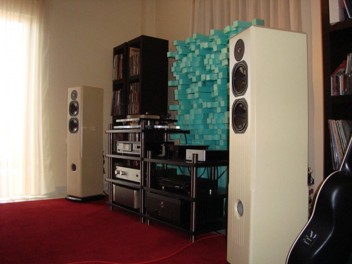

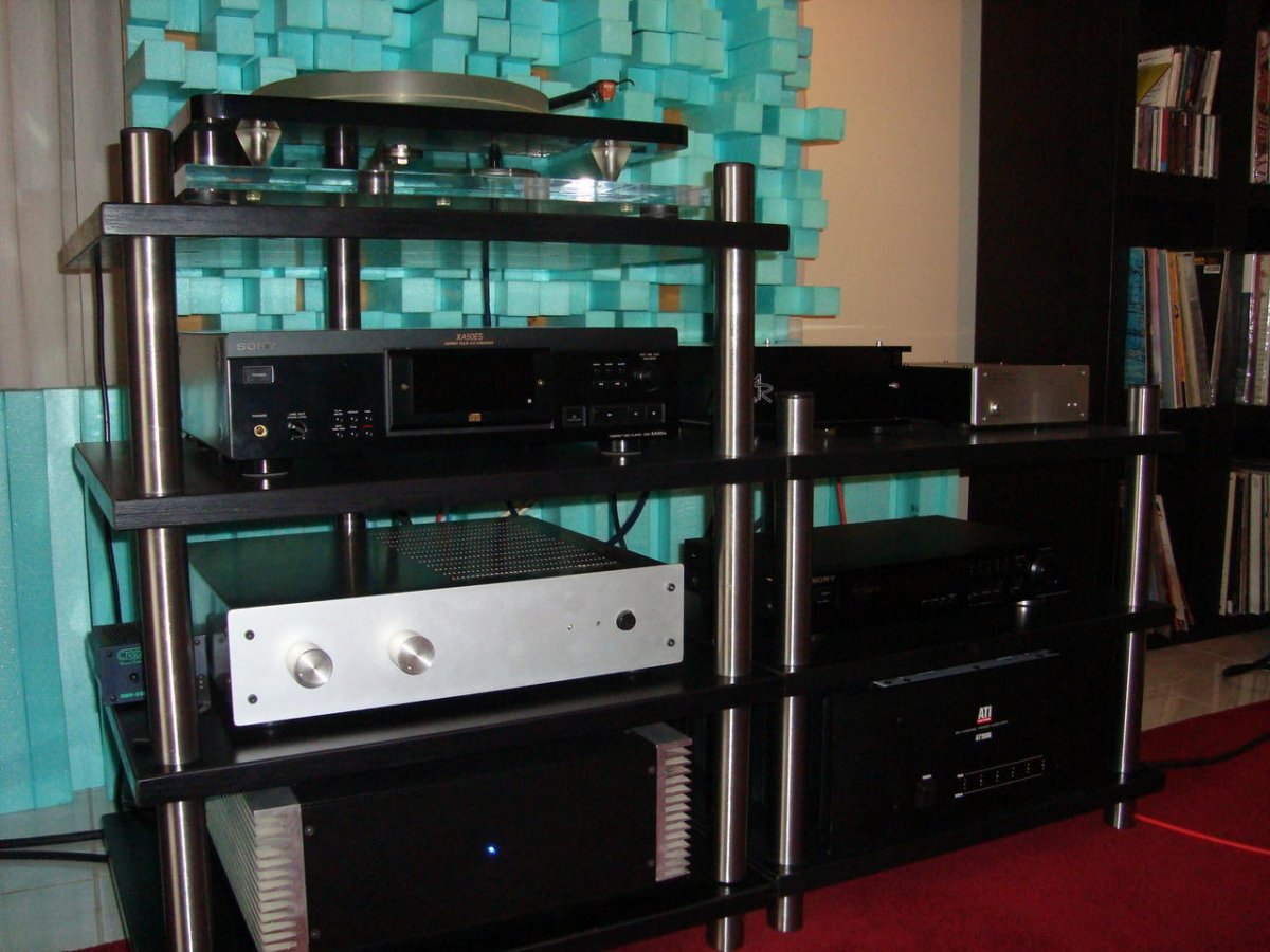

ενα rack πολυ ευκολο στην κατασκευη και αρκετα στιβαρο!!! Τα σωληνακια ειναι αγορασμενα απο το paktiker,δεν ξερω εαν υπαρχουν ακομα,

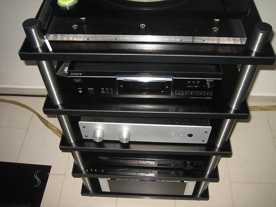

Λοιπον να το παμε με tips για καποιον που ενδιαφερεται να το φτιαξει...
Tip 1- Για να βρουμε το κεντρο στο καθετο ποδι και να το ενωσουμε με το κοντρα πλακε χρησιμοποιημουμε εναν χαρακα και ενωνουμε τις γωνιες..Ετσι εχουμε ευκολα το κεντρο το οποιο το τρυπαμε εναμιση ποντο περιπου και αφηνουμε την βιδα που θα περαστει απο πανω να κανει τα υπολοιπα...Αν το τρυπησουμε αρκετα δεν θα πιασει καλα και το ποδι θα παιζει..
Tip 2- Η τρυπα που κανουμε στο κοντρα πλακε απο ακρη σ' ακρη,φρονιζουμε να ειναι μικροτερη σε διαμετρο απο την βιδα που θα περαστει,την χρησιμοποιουμε δηλαδη σαν οδηγο...
Tip 3- Περναμε την βιδα μεχρι να φανερωθει η μυτη απο την αλλη πλευρα και αφου θα αλειψουμε με κολλα το πανω μερος του ποδιου,βαζουμε την οπη που εχουμε ανοιξει στο ποδι απο πριν και βιδωνουμε προσεκτικα απο πανω...Η βιδα ρουφαει στην κυριολεξια το ποδι προς τα πανω..
Tip 4- Η βιδα στο πανω μερος του κοντρα πλακε θα πρεπει να μην προεξεχει ετσι ωστε να περαστει αργοτερα με ξυλοστοκο στο χρωμα που εχουμε επιλεξει να βαψουμε το ρακ...Εγω εχω επιλεξει μαονι οποτε θα το περασω με τον αναλογο στοκο...Σε περιπτωση που προεξεχει η βιδα,θα ''παιζει'' το πιατακι που θα παταει η ακιδα αργοτερα οποτε δεν ειναι και το ιδανικο

οκ και εγώ έτσι το έκανα σε ένα μονό που έχω φτιάξει με μελαμίνες και δοκαράκια που υπήρχαν στην αποθήκη και θέλω την άνοιξη να κάνω ένα διπλό με 6 δοκάρια (4 στις άκρες και 2 στο κέντρο). Απλά μου είπε ξυλουργός ότι στην τρύπα στο κόντρα πλακέ πρέπει να περνάει σχετικά χαλαρά η βίδα και να πιάνει μετά το σπείρωμα στο πόδι (εκεί να κάνω μια μικρότερη τρύπα) γιατί αλλιώς δεν σφίγγουν μεταξύ τους.

Μονταρίστηκε ολο εκτος απο την βαση του δευτερου rack επειδη μου λειπει ενα κομματι μαρμαρο...Την αλλη βαση την εχω βαλει αναποδα και πανω της ολο το rack για να κολλησει καλα πανω στο ξυλο...Για την ενωση χρησιμοποιησα σιλικονη...

Κάτι πάει να γίνει..Χθες κότσαρα και τις ακίδες..Το βάψιμο είναι μπελάς αλλά δεν περίμενα κάτι διαφορετικό..Θα χρειαστεί κι άλλα χέρια..
Ελπίζω δεύτερα με τρίτη να είναι έτοιμο για να φορτώσω...

Ωραίο και με τους μεταλλικούς σωλήνες. Έχουν αρσενικό=θηλυκό σπείρωμα?
Καλημερα! Οι σωληνες εχουν σπειρωμα(θηλυκο) πανω-κατω. Καθε σωληνα εχει και μια ντιζα η οποια περνα απο την τρυπα που εχω κανει στο ραφι.Εκει βιδωνω την επομενη σωληνα...
