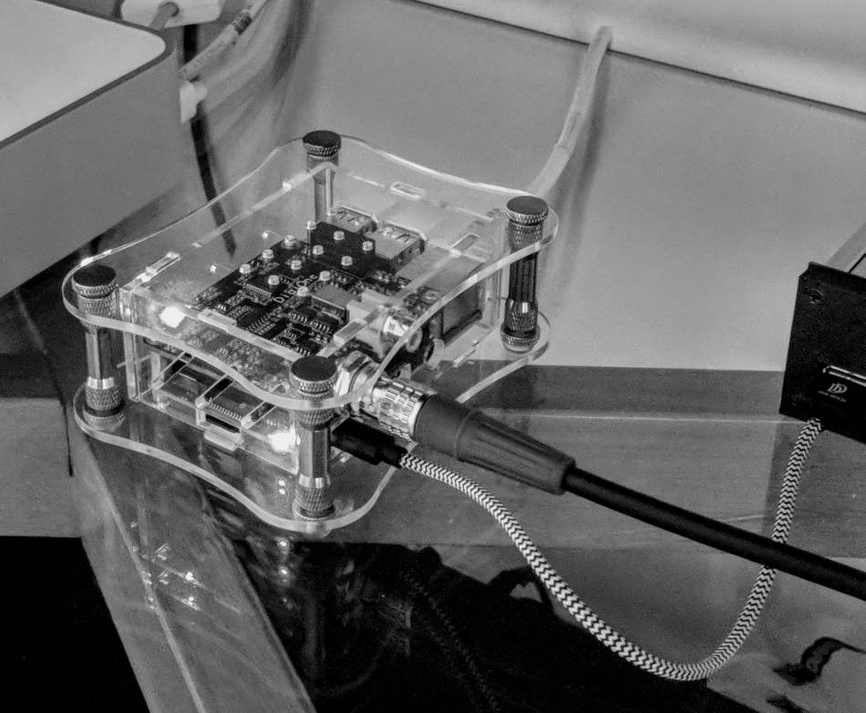

Η Allo έχει βαλθεί να μας τρελάνει... και να μας τη σπάσει εμάς που πριν όχι από πολύ καιρό πήραμε το απλό μονδέλο...
DigiOne Signature το διόροφο...
Βάλε και τα εξτρα τροφοδοτικά που χρειάζεται νομίζω πως ξεφεύγει λίγο η μπαλίτσα!
Τέλος πάντων...
Τέλος πάντων...

Για να πάρεις έξοδο s/pdif από RPi πρέπει να βάλεις κάποιο σχετικό interface, π.χ.: https://allo.com/sparky-eu/digione.html
Το DigiOne το έχω. Δουλεύει και παίζει πάρα πολύ καλά.
Αν δεν υπάρχει οικονομικό θέμα η Allo έχει βγάλει πρόσφατα και το DigiOne signature. Με βάζει σε μεγάλο πειρασμό αλλά....
