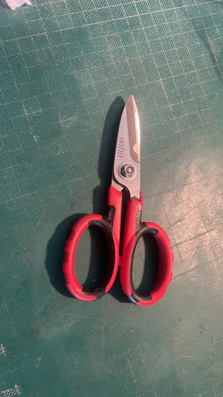

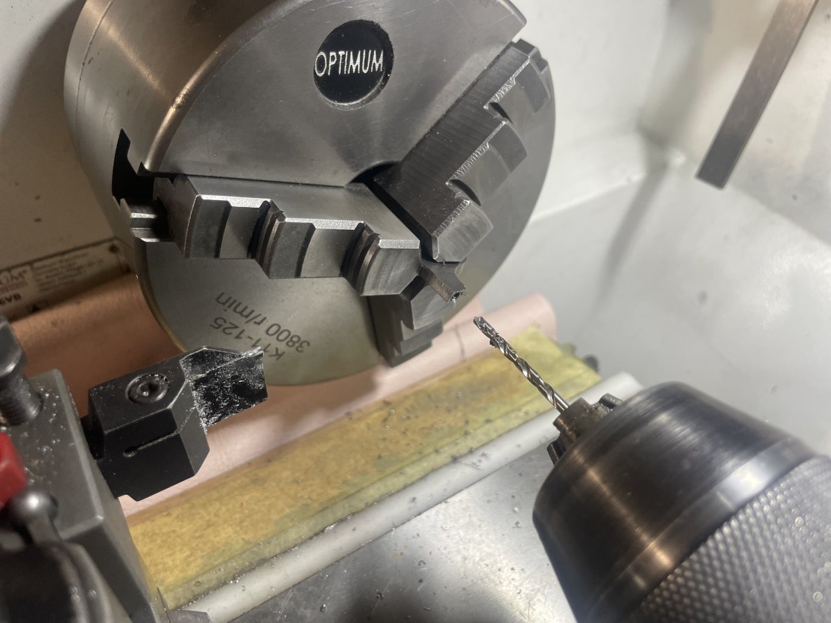

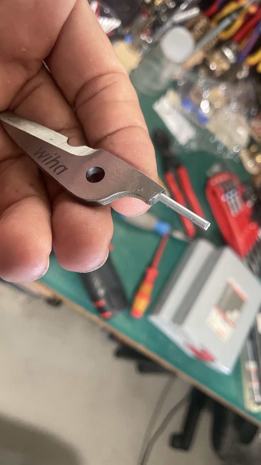

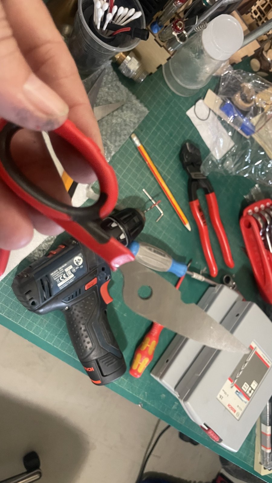

Μαζί με όλα τα υπόλοιπα έφτιαξα και το ψαλίδι της Wiha που μου είχε σπάσει.
Είχα δοκιμάσει πρίν κάποιες μέρες με κόλλα δύο συστατικών αλλά τζίφος, στο πρώτο ζόρι τίναξε τα πέταλα.
Έτσι αποφάσισα να του βάλω νάρθηκα.
Λίγο δύσκολο γιατί το μέταλλο είναι πολύ σκληρό και ταυτόχρονα λεπτό, κι αυτό θα με δυσκόλευε στο άνοιγμα της τρύπας η οποία θα έπρεπε να είναι και απόλυτα παράλληλη για ευνόητους λόγους.
Κι εδώ πιάνει δουλειά ο τόρνος, το απόλυτο εργαλείο για τέτοιες τσαχπινιές….
Από τη στιγμή που έγιναν οι τρύπες τα υπόλοιπα ήταν εύκολα.
Απλή συναρμολόγηση.

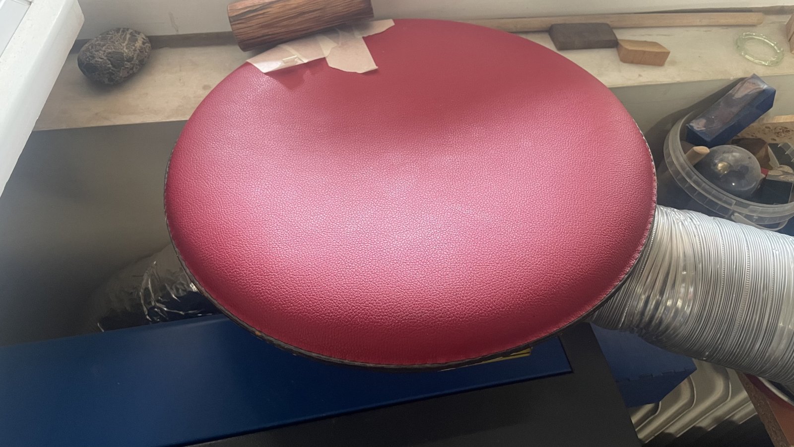

Αυτές οι πλαστικές δερματίνες του Temu, χωρίς να ξέρω σε βάθος χρόνου τι αντοχή έχουν, μου φαίνονται πολύ χρηστικές και δουλεύονται πολύ εύκολα.
Εδώ μια επισκευή ενός σκαμπό που λόγω φθοράς ήταν για πέταμα.

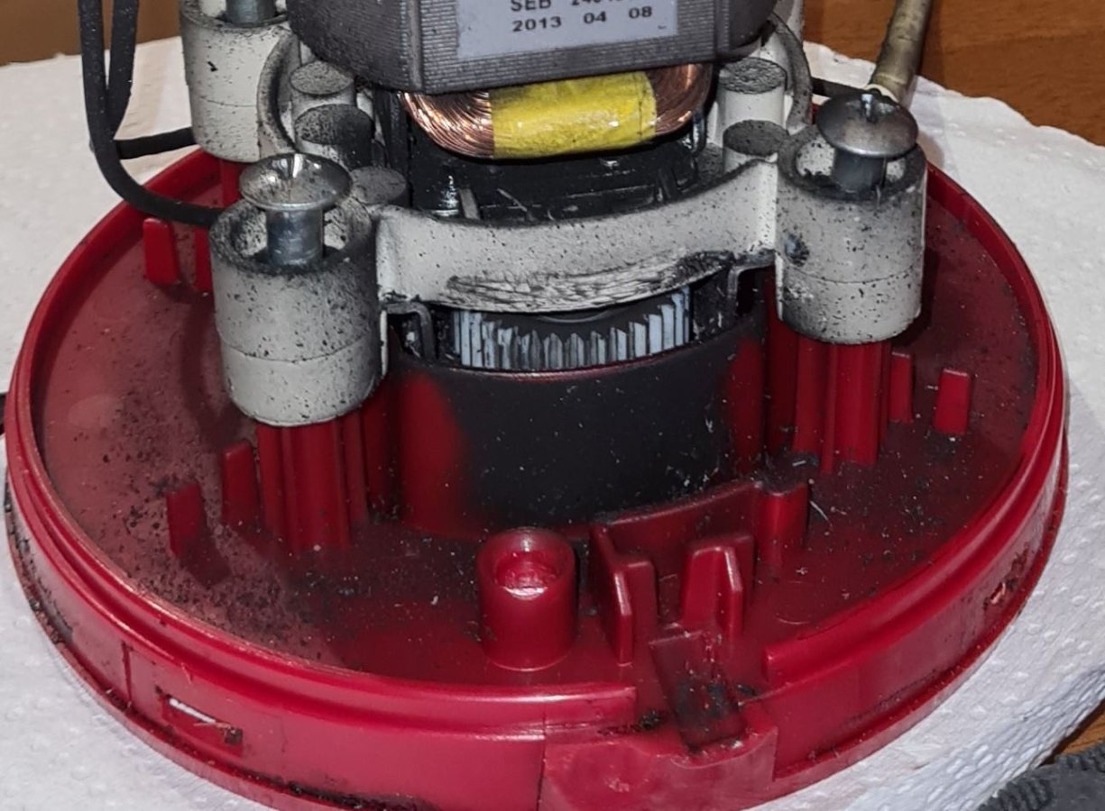

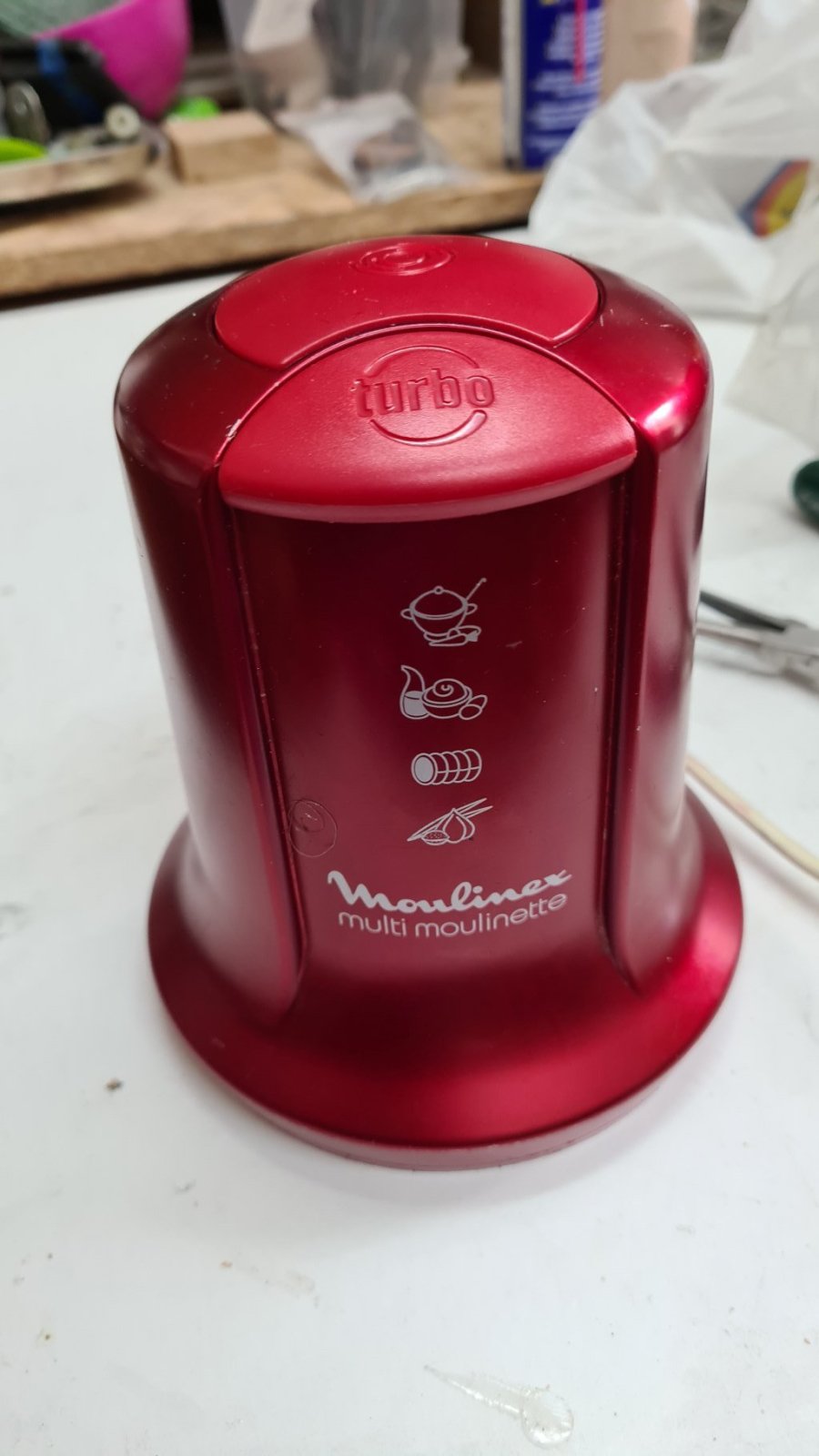

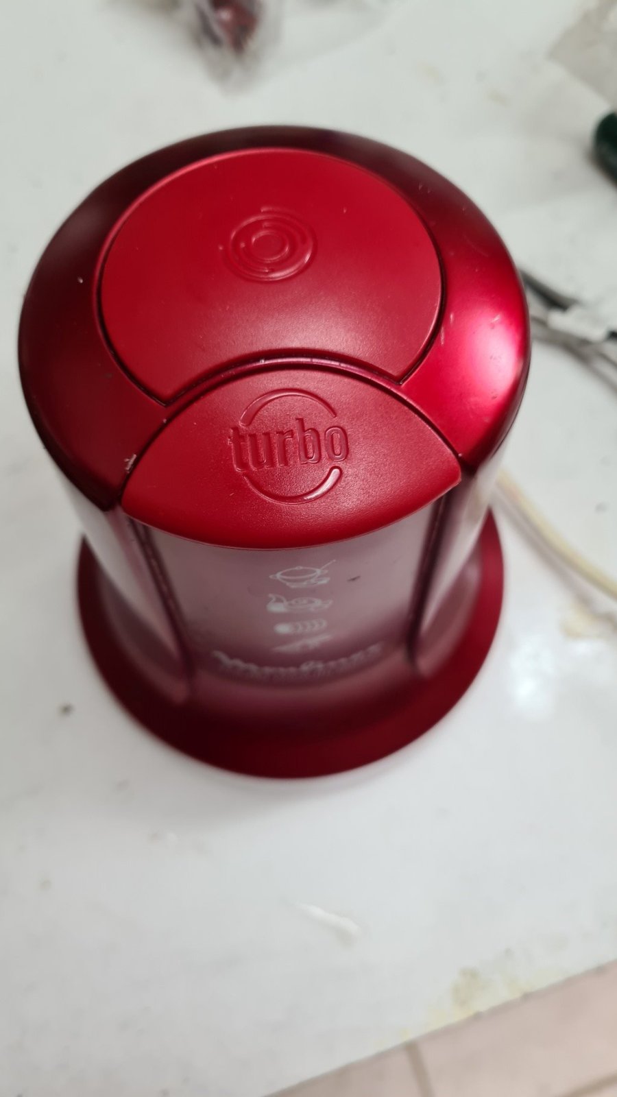

Μου έφερε η σύζυγος έναν πολυκόφτη της Moulinex με τεκμηριωμένη και εμπεριστατωμένη τεχνική ανάλυση βλάβης: "Χάλασε, θα το φτιάξεις ή να πάρουμε άλλο;"

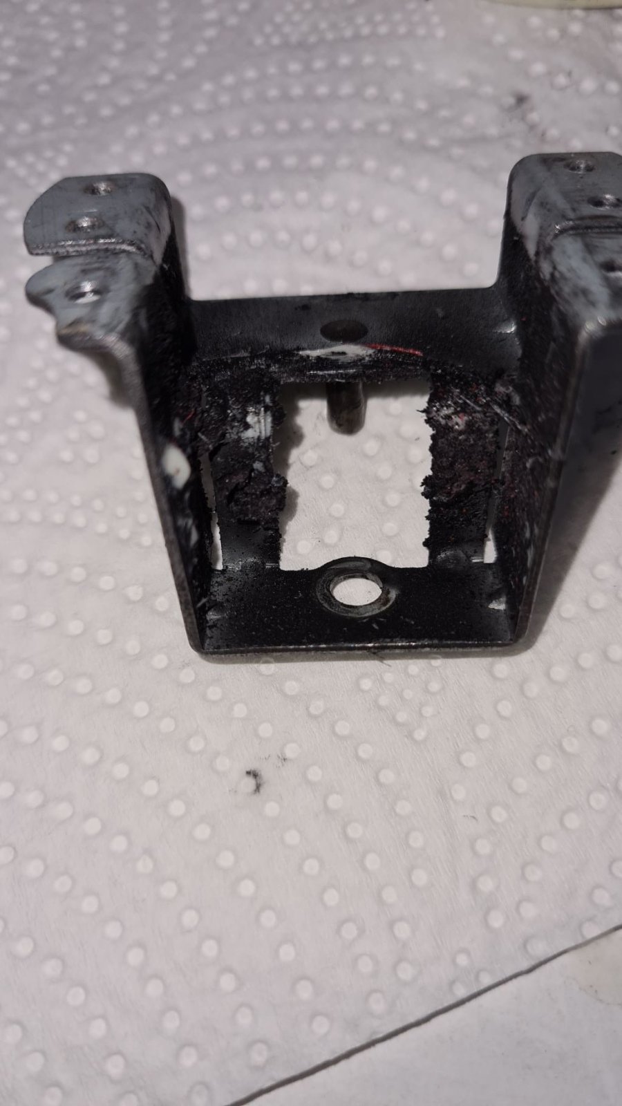

Το άνοιξα και............ Τόση μαυρίλα από που βγήκε; Ούτε αλυσιδογράναζα της μηχανης να ήταν :unsure:.
Ο υπαίτιος ήταν το γράσο των γραναζιών.

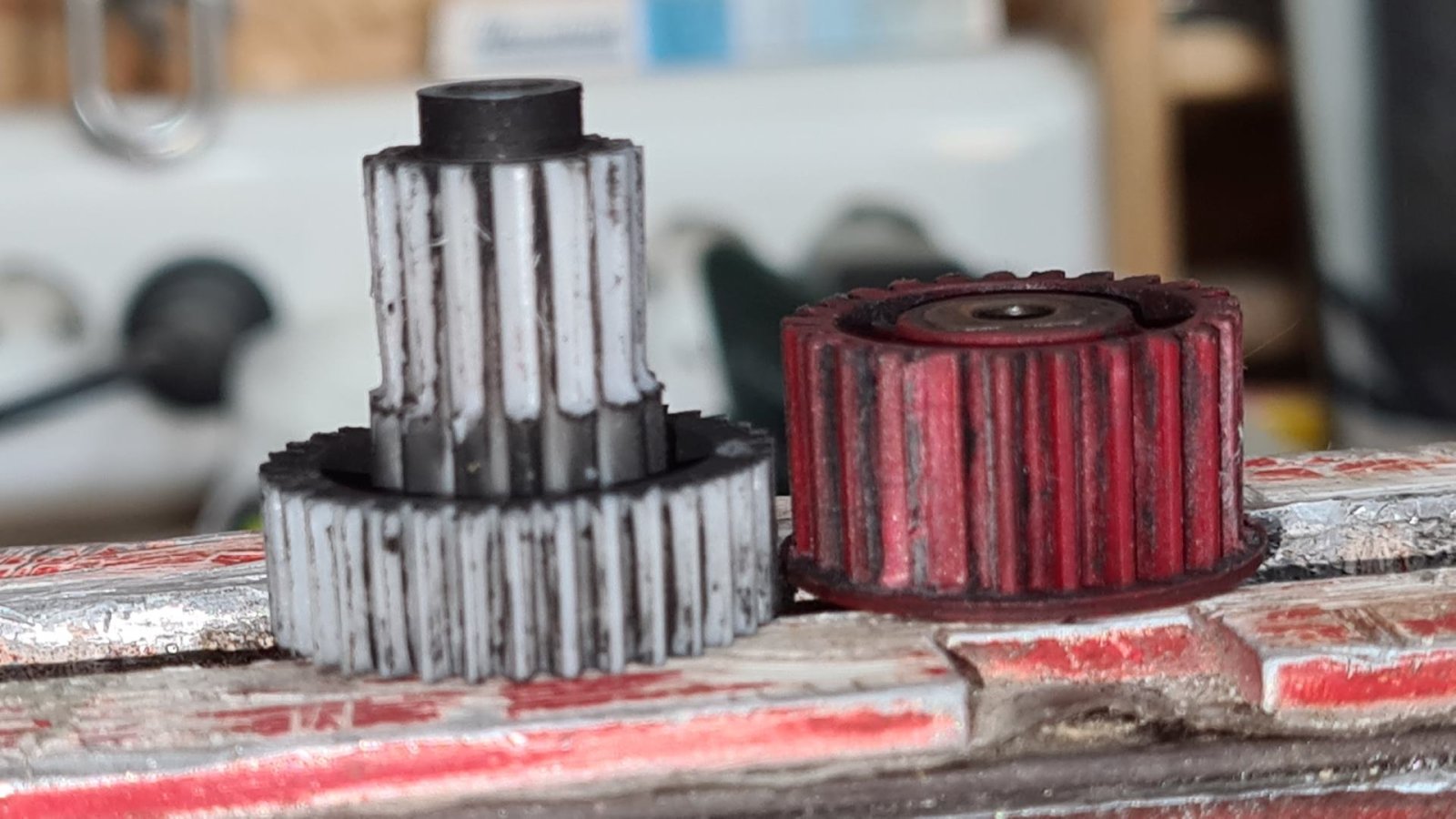

Έφτασα στα γρανάζια και ήταν εμφανέστατο το πρόβλημα.
Πολύ καλό καθάρισμα όλων των εξαρτημάτων για να φύγει η μουτζούρα και αγορά καινούργιων γραναζιών με 8€.

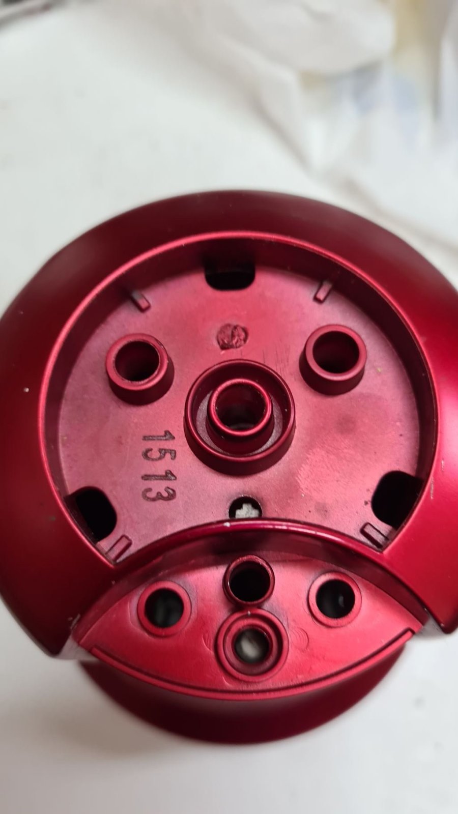

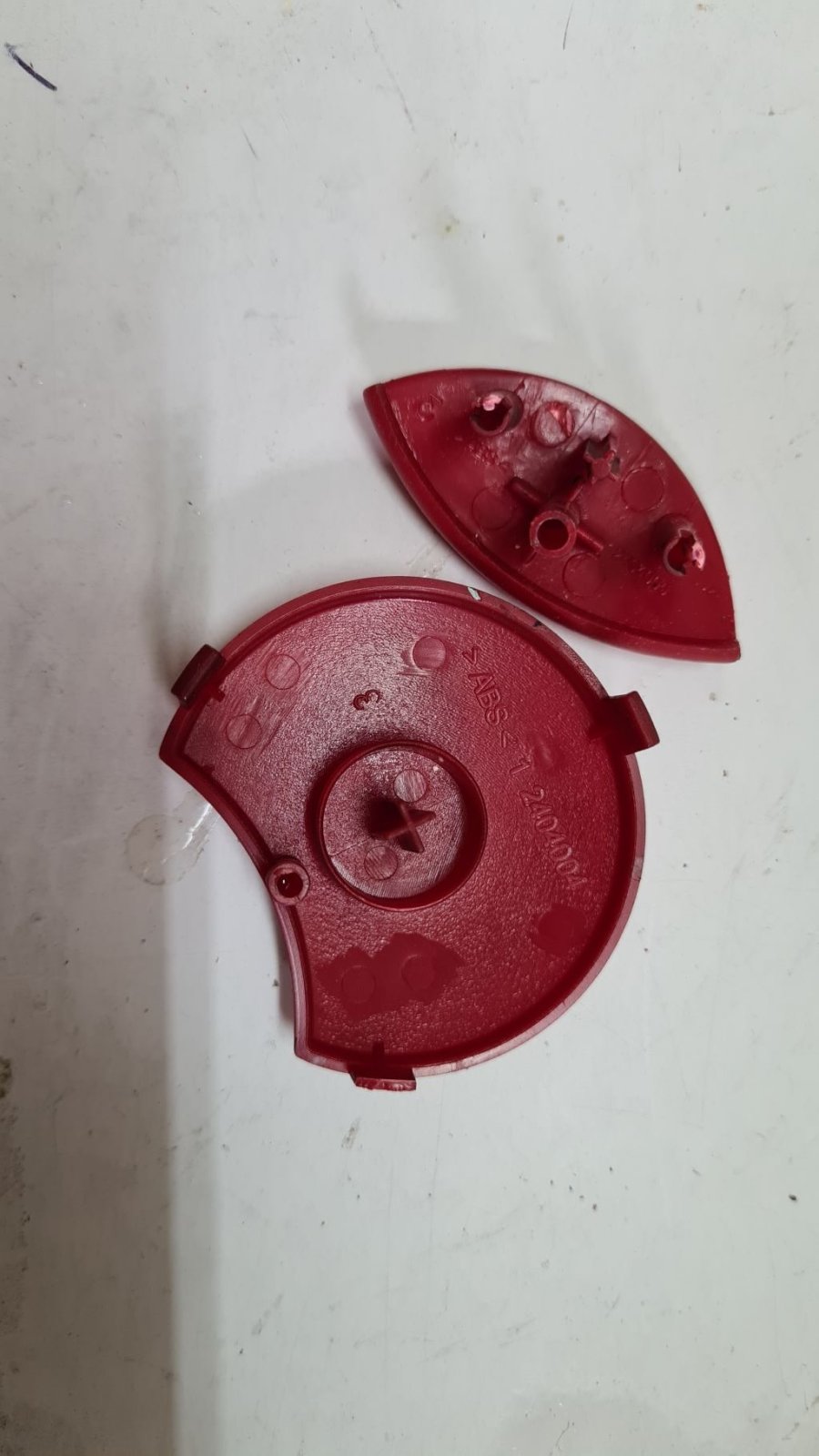

Έπρεπε να βγάλω τα κουμπιά για κεντραριστούν κάποιοι άξονες
Το κατάφερα με τεράστια επιτυχία. Έσπασαν τα κλιπς και στα 2 😂 :ROFLMAO:

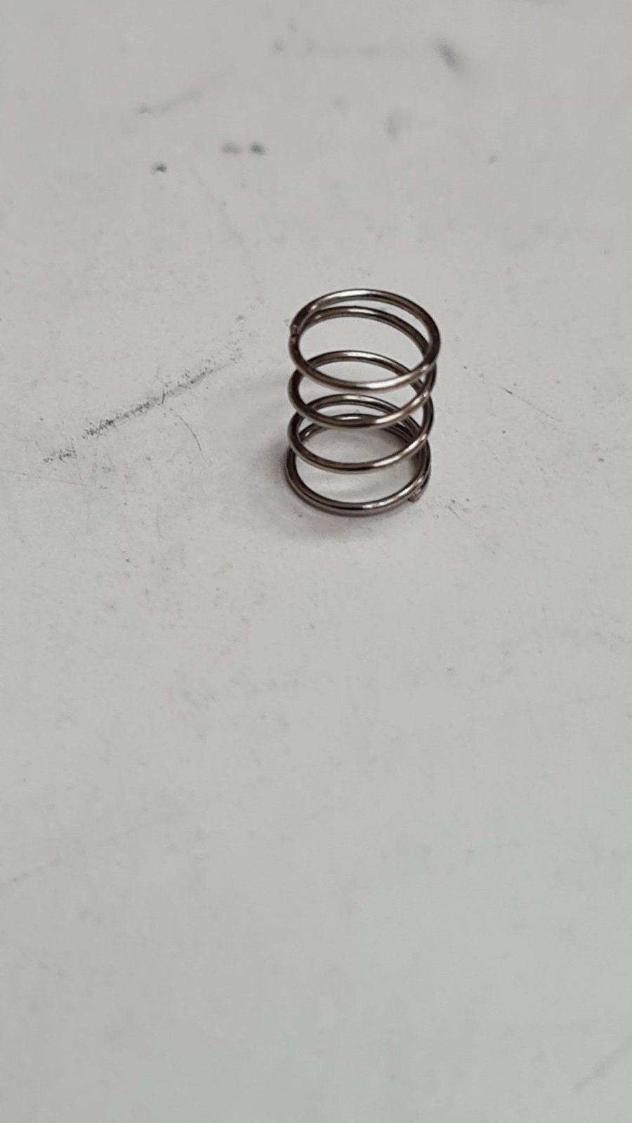

Σε αυτή την φάση, το είχα κλείσει και είπα να κάνω μια δοκιμή πιέζοντας με το κατσαβίδι, πριν πάω να πάρω τα καινούργια κουμπιά. Μια χαρά δούλευε, αλλά @@@@@@ από που περίσσεψε αυτό;:::::
Δεν το είχα δει ποτέ όταν το έλυσα.
Το παίρνω μαζί μου και παω να πάρω τα κουμπιά (7€). Ευτυχώς πέτυχα τον τεχνικό και έλυσε το μυστήριο.
Ξανά λύσιμο για το ελατήριο, τοποθέτηση των κουμπιών και όλα καλά.

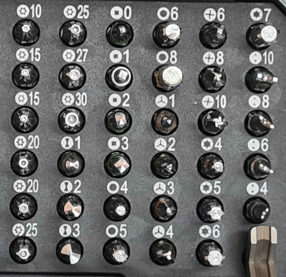

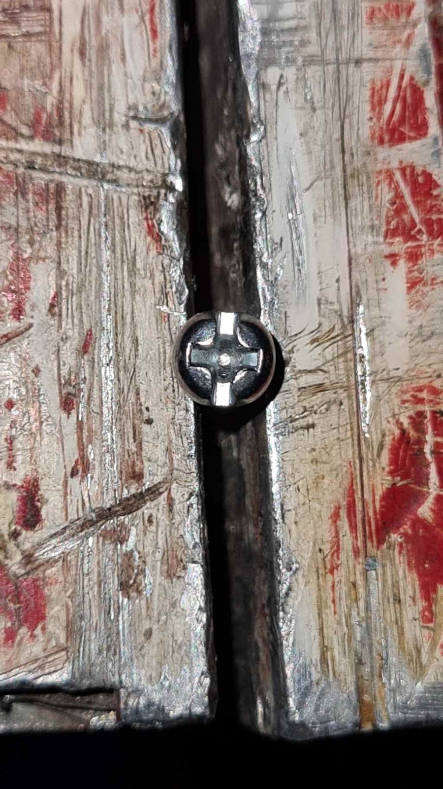

Οι βίδες στο μοτέρ ήταν SL/PH (ή κάπως έτσι).
Εντάξει λέω, πρόσφατα είχα πάρει τις παρακάτω μύτες, κάποια θα κάνει.
Πολύ θα το ήθελα, αλλά μάλλον είναι καρμικό :(. Είχα κάποιες τέτοιες μύτες για τους ηλεκτρολογικούς πίνακες, αλλά ήταν μεγαλύτερες.
Το πρόβλημα δεν ήταν να λύσουν οι βίδες (πολύ εύκολο), αλλά να έχω την σωστή μύτη (ψυχαναγκασμό το λένε κάποιοι κακοπροαίρετοι :ROFLMAO::ROFLMAO:).
Πρέπει ή να βρω που τις έχω ή να πάρω άλλες, με πιθανότερο το 2ο.......

Σαφώς και δεν είναι εύκολο να έχεις όλα τα παραπάνω, σε 3 τουλάχιστον μεγέθη, αλλά ακόμα και αν τα έχεις θα έρθει η στιγμή που θα σου λείπει μία :mad:.
Αυτά.........
Δεν υπαρχει κανενα σετ που να τα εχει ολα...
Εκει που ειχα παρει ενα πλουσιο σετ της Proxxon, σιγα σιγα το συμπληρωνα μυτες και παλι ελλιπες ειναι
Τελευταια πηρα ενα σετακι απο το τεμου με 117 τεμαχια για μικροσυσκευες το οποιο ειναι αρκετα καλο και κατω απο 10 ευρω!!!

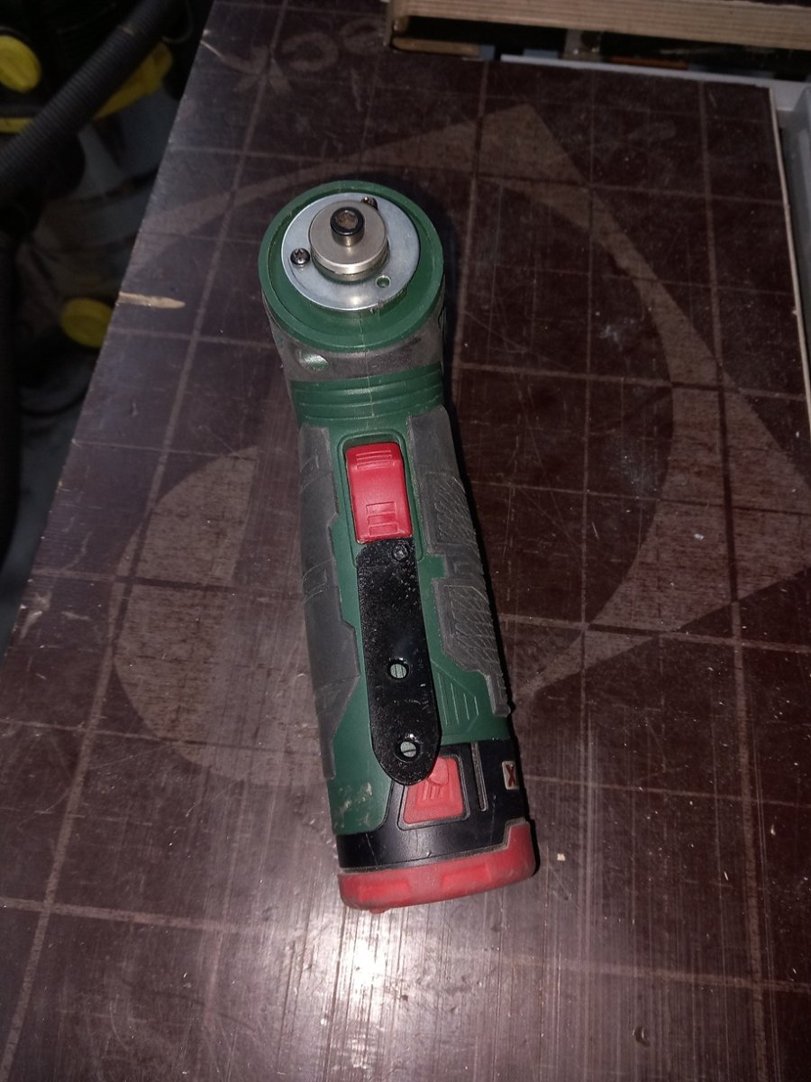

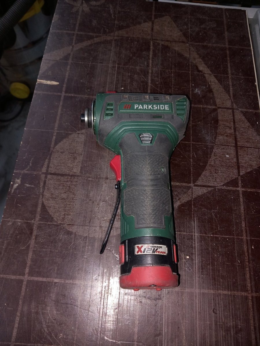

Όταν είχα αγοράσει το τροχάκι του λιντλ (PWSA 12) , είχε πρόβλημα με τον διακόπτη: δεν κλείδωνε στη θέση on. Τελικά μου έστειλαν κανούργιο και μου άφησαν και το παλιό το οποίο φύλαξα περισσότερο για το μοτέρ.
Εντωμεταξύ ανοίξαμε πρόσφατα μια κουβέντα για την πατέντα μετατροπής του σε τριβείο για αναλώσιμα Roloc, οπότε το άνοιξα μήπως καταφέρω να το επισκευάσω. Τελικά δεν βρήκα άκρη και είπα να κάνω μια πατέντα εξωτερικά με μια σιδερένια λάμα από γωνία ραφιού. Δουλεύει μια χαρά.
(PS για 20 ευρώ που στοιχίζει εννοείται θα έπερνα ένα 2ο καινούργιο, αλλά έχει καιρό να το φέρει στα λιντλ)
