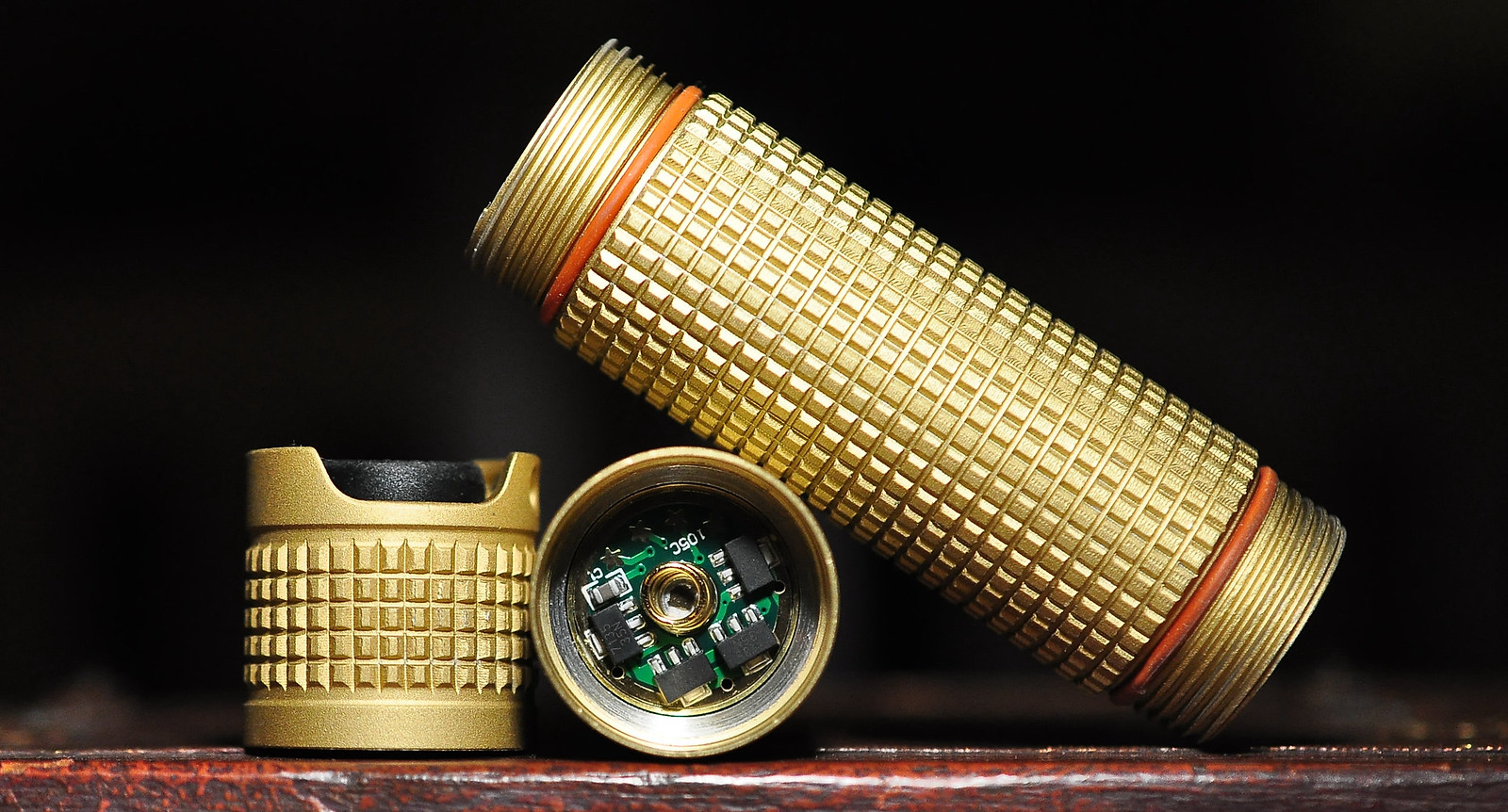

ξεβίδωσε τη κεφαλή, και από κάτω από αυτή, βλέπεις 4 τσιπάκια; Πιάσε μια τσιμπίδα σκληρή και αφαίρεσε ένα, πέφτεις έτσι κατά 350ma. Βέβαια λογικά θα το καταστρέψεις το τσιπάκι και δε θα μπορείς να το ξαναβάλεις. Αν δε θες να συμβεί αυτό,με ένα πιστόλι θερμού αέρα, αν φυσάς προς αυτά, με μια τσιμπίδα θα αφαιρέσεις άνετα το ένα από αυτά, απλά θέλει προσοχή να μη κουνήσουν τα άλλα και γενικά να μη κουνήσει η κεφαλή και κάνεις ζημιά στο κύκλωμα. ΑΝ επιλέξεις τη δεύτερη λύση, αφαίρεσε το ατσάλινο δαχτυλίδι μαζί με το τζάμι και το oring+ανακλαστήρα.
Βλεπω τα 4 τσιπακια, ποιο απ'ολα λες να βγαλω, η δεν παιζει ρολο. Αν βγαλω 2 παλι, ποια θα ηταν καλυτερα να βγαλω?
Δεν ξερω την συνδεσμολογια τους γιαυτο ρωταω. Μερσι :)
Δεν βλεπω λογο να τα βγαλεις, Απλα με ενα καλο κοφτακι κοψε το ποδαρακι με το + ρευμα. Στην παραπανω φωτο ειναι αυτα στο αριστερο του τσιπ οπως φαινονται.
