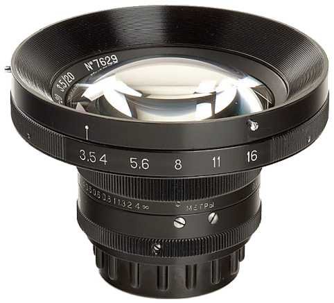

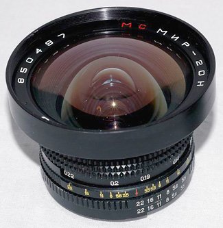

καλα αυτο να λεγετε,

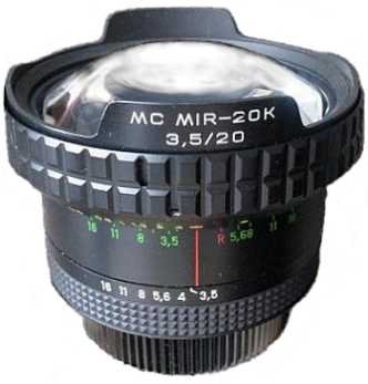

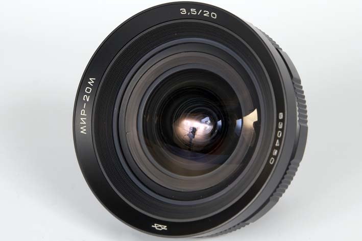

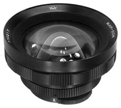

μοντουρα nikon εχει μονο ο Mir-20H
ο Mir-20M θελει ανταπτορα με γυαλι
o mir-20 και ο mir-20m ειναι σοβιετικης κατασκευεις (1973-1989) (καμια σχεση με τον 2ο ππ)
ο mir-20k ειναι ρωσικος του 1992
ο mc 20m ειναι ο 20k μονο που εχει επιστρωσεις *υπαρχει σε 2 κοπιες ,ο στρογγυλεμενος και με τα "αυτια" που παραγετε απο το 1989
mir-20-m-slr-.jpgmir-20-goi.jpgo πρωτος mir-20mir-20k.jpgmir-20m mc.jpgmir-20m.jpgmir -20h.jpgo 20H ειναι με μοντουρα nikon

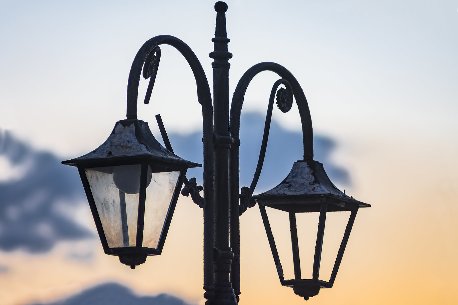

Ο δικός μου φακός αγοράστηκε από ebay με μόλις 35 ευρώ χωρίς μεταφορικά σε καλή κατάσταση, και τον χρησιμοποιώ πάνω σε μία D7200 που προς το παρόν μοντάρεται με απλό αντάπτορα Μ42-Nikon χωρίς φακό που να επιτρέπει την εστίαση στο άπειρο. Οι φωτογραφίες που θια δούμε παρακάτω δειγματοληπτικά έγιναν στο χέρι. Η συμβατότητά με τις σύγχρονες μηχανές βοηθείται ελαφρώς από το γεγονός ότι ο φακός έχει την δυνατότητας χρήσης Auto και Manual όσον αφορά το διάφραγμα. Λειτουργεί σε manual και aperture priority με step down τρόπο. Δηλαδή κλείνοντας το διάφραγμα αλλάζει και η ταχύτητα λόγο φωτεινότητας και όχι λόγο επικοινωνίας φακού μηχανής όπως συμβαίνει με manual φακούς τεχνολογίας ΑΙ.
Σας παραθέτω και μερικά δείγματα του φακού.
Boat's Texture by Panagiotis Adamopoulos, on Flickr
The Globe by Panagiotis Adamopoulos, on Flickr
Glass Spiral B&W by Panagiotis Adamopoulos, on Flickr
Glass Spiral Shape by Panagiotis Adamopoulos, on Flickr
The Lamp by Panagiotis Adamopoulos, on Flickr

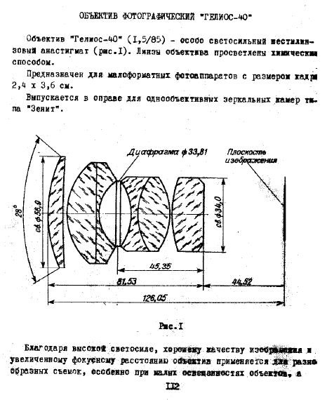

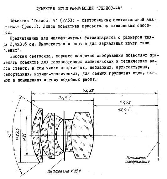

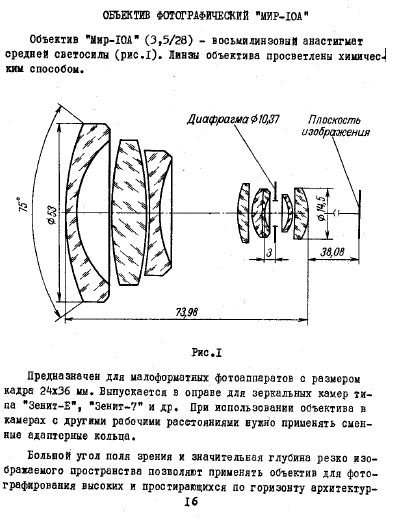

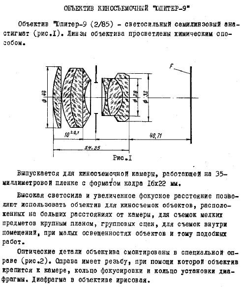

Τελικά βρήκα σε ποιόν ανθυποφάκελο είχα καταχωνιάσει κάτι σοβιετικούς καταλόγους του 70 και 71 και θα ανεβάσω αποκόμματα από φακούς που αναφέρονται εδώ.
Οι γνωρίζοντες την γλώσσα ας βοηθήσουν αν κρίνουν.

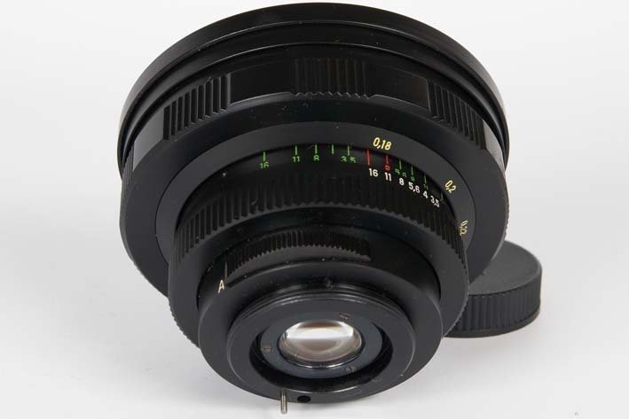

Σήμερα το απόγευμα βρήκα στο σπίτι να με περιμένει ο Mir 20m. Χωρίς αντάπτορα με γυαλάκι δεν παίζει..... Εστιάζει στα 5 εκατοστά και ο άπειρο είναι στο 1 μέτρο. Οπότε αν δεν έρθει και ο αντάπτορας με το infinity focus δεν μπορώ να τον δοκιμάσω. Είναι πάντως σε κατάσταση αρίστη.
Πανο καλημέρα, εχω και εγω στην κατοχή μου εναν MIR 24H 35mm f2 και με τον ανταπτορα που εχω για Μ42 μαρκας KIWI δεν εστιαζει στο απειρο. Τι ειδους ανταπτορα εχεις παραγγειλει?
Καλησπέρα Δημήτρη.
Ο Mir 24n (35mm) έχει φτιαχτεί αρχικά για την Kiev 19 με μοντούρα Nikon. Επειδή τον είχα στην κατοχή μου και τον είχα πάρει καινούριο με μοντούρα Nikon στο κουτί του συνοδευόταν και από βάση/μοντούρα βιδωτή Μ42. Μάλιστα θα βρεις και κάποιους να πουλιούνται έτσι στο Ebay. Ίσως αν ψάξεις να φανείς τυχερός και να βρεις την bayonet Μοντούρα να πωλείται σκέτη. Έχω βρει την μοντούρα M42 να πωλείται σκέτη αλλά δεν μου έχει τ'υχει το αντίθετο. Την βιδωτή μοντούρα την έχω ακόμα και θα την ανεβάσω με φωτό σε λίγο.
Τώρα για να μπει με αντάπτορα M42 πάνω σε Nikon χρειάζεται αντάπτορας με γυαλί / στοιχείο που να μπορεί να εστιάσει ο φακός στο άπειρο. Αυτό συμβαίνει γιατί υπάρχει διαφορετική απόσταση από το πίσω στοιχείο στον αισθητήρα στις Nikon σε σχέση με την Zenit και άλλες εταιρίες. Η διαφορά αυτή καλύπτεται με το στοιχείο το οποίο επιτρέπει στην ουσία να λειτουργήσει ο φακός με οπτική διώρθωση στην απόσταση. (αν δε λέω κάτι σωστά οι πιο έμπειροι διορθωστε με.)
