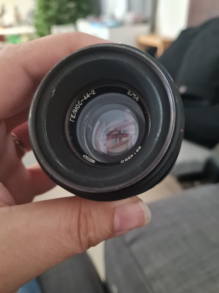

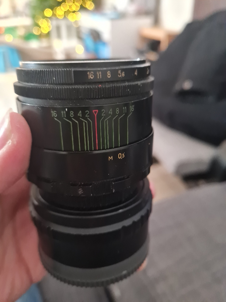

Τον είχα αγοράσει 30€ πριν 10 χρόνια. Τώρα κάνει πάνω από 100€ .
Από τους αγαπημένους μου φακούς.
Εδώ με τον m42 ανταπτορα για την sony A6000.
Ενώ ο 40-2 ήταν άπιαστο όνειρο από τότε. 400€ για manual ρωσικό δεν τα έδινα...
