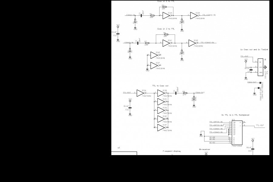

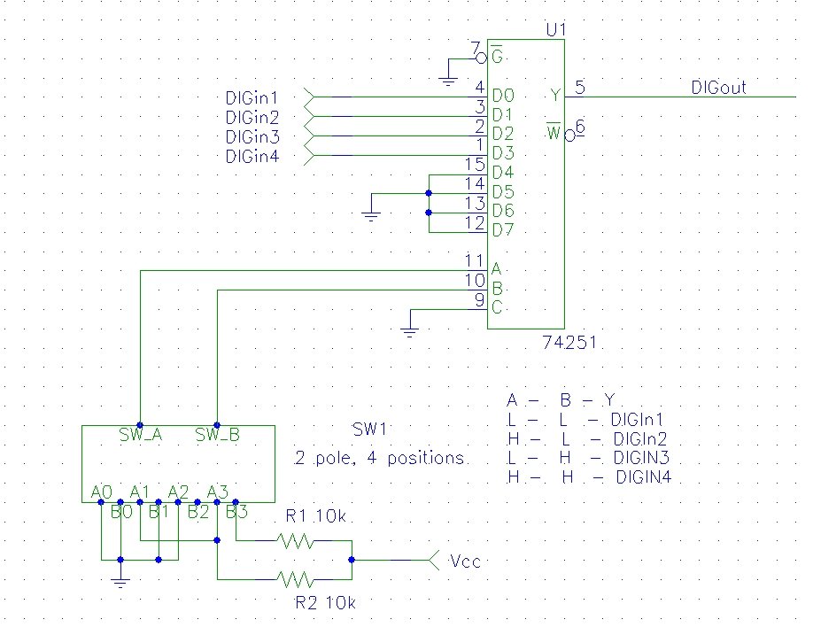

Σήμερα έκανα μια δοκιμή σε breadboard για έναν επιλογέα εισόδων spdif με τα 74HCU04, 74HCT04 και 74HC251 απόλυτη επιτυχία. Με το 251 υπάρχει δυνατότητα να γίνει επιλογή μέχρι και οκτώ πηγών. Ανά τρείς πηγές χρειάζεται ένα 74HCU04 και για την έξοδο ένα 74HCT04. Όλα τα υλικά υπάρχουν στην Αθήνα (π.χ. Φανός, Grobotronics). Προφανώς υπάρχει η δυνατότητα χειρισμού του επιλογέα από Arduino και κατ´επέκταση με τηλεχειρισμό. Θα προσπαθήσω να το συναρμολογήσω σε μια διάτρητη πλακέτα να δω τι μέγεθος θα έχει, οπότε θα ανεβάσω και φωτογραφίες. Ίσως αν μπορεί κάποιος να βοηθήσει να γίνει υλικά επιφανειακής στήριξης για μείωση των διαστάσεων. Ακόμη με τα απαραίτητα μπορεί να έχουμε και απεικόνιση (π.χ. οθόνη, κλπ)

Αν πρόκειται να δουλεύει μόνο με spdif, τότε θα μπορούσε να ενσωματωθεί σε ενανπροενισχυτή με pga2310 και ενδεχομένως με έναν ενισχυτή ακουστικών στο ίδιο κουτί και να έχουμε ένα ολοκληρωμένο κέντρο ελέγχου. Ίσως τώρα που υπάρχουν και μικρές οθόνες αφής να μην έχουμε και καθόλου κουμπιά στην πρόσοψη. Υπ' όψη ότι τον επιλογέα τον τροφοδότησα με ρεύμα από το σαβράκι.
Πέτρο όταν σχηματίσεις κάτι που θωρείς ότι είναι οκ .. πέμου να το αρχίσουμε σγα σγα .. να το πλακέτοσουμε και αμα μαζευτούμε κάμποσοι και αξίζει τον κόπο να την φτάξουμε όπως πρέπει
Βασίλη,
Σου στέλνω τα σχέδια που βρήκα και δοκίμασα. Παρόλο που ήταν φτιαγμένο σε breadboard με πρόχειρες τις εντολές αλλαγής κλείδωνε κανονικά και ακουγα κάθε φορα και διαφορετική πηγή. Το σύστημα έχει όπως βλέπεις δυνατότητα να επιλέγει μεχρι οκτώ πηγές.

Βασίλη,
Αν σχεδιάσεις πλακέτα να υπολογίσεις τα ποδαράκια του 7, 9, 10, 11 (A, B, C και G) του 251 ότι θα καταλήγουν σε ακροδέκτες για να συνδεθεί με Arduino ή με συστημα διακοπτών όπως στο σχέδιο. Το πδαράκι 7 είναι για να οπλίζει την εκάστοτε σύνδεση.
