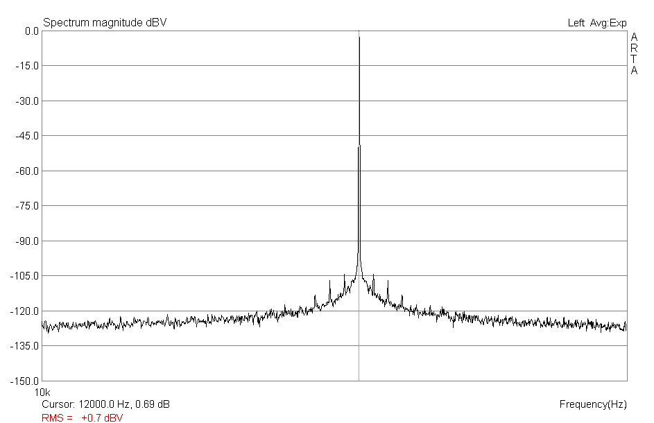

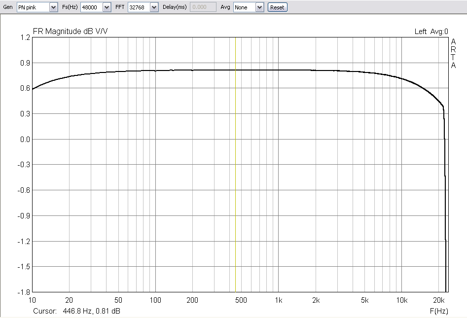

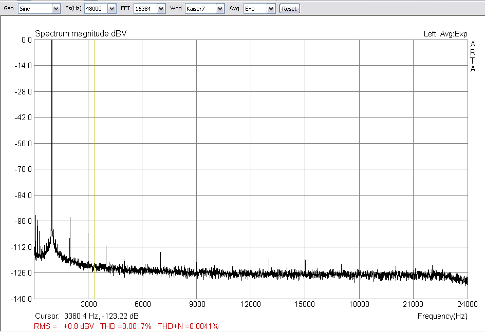

Στο μήνυμα #790 του Dalanik, τα γραφήματα που προέρχονται μέσω του Arta παρουσιάζουν την απόκριση συχνότητας, τη THD+N και το jitter αντίστοιχα σε θέση on στο φίλτρο.
Η απόκριση συχνότητας με το αυστηρό ±0.1dB μας πάει DC στο κάτω φάσμα (λογικό εφόσον δεν υπάρχει πυκνωτής διέλευσης στην έξοδο) και μέχρι περίπου στους 18KHz στο άνω όριο.
Αποδεκτά τα αποτελέσμα και πάρα πολύ καλά.
Η παραμόρφωση, βλέπουμε ότι είναι καθαρή μέχρι και τα 24KHz, οι αρμονικές είναι όμορφα κατανεμημένες. Στην αρχή μας έδινε 2η & 3η αρμονική ισόποσες αλλά μετά από λίγο παραπάνω ζέσταμα, φάνηκε ότι σταθεροποιήθηκε με επικρατούσα τη 2η αρμονική έναντι της 3ης.
Το jitter είναι καθαρό με ελάχιστες παράπλευρες συνιστώσες (τιμή 12KHz).
