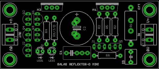

Noμιζω οτι ειναι απολυτως απαραιτητο τα δυο τα mosfet να εχουν τη δυνατοτητα προς σασι για μεγαλυτερη δυνατοτητα ψυξης ωστε το drift να ειναι πολυ λιγο ,δεν ξερω αν χρειαζονται και τα δυο γιατι το ενα ζεσταινεται πολυ ελαχιστα και του αρκουσε η μικρη ψυκτρα .Ισως να επηρεαζει και αυτο το mosfet to drift ?
Απάντηση: Re: Salas Reflektor-D reg
Όπως είναι σχεδιασμένο τα mosfet μπορούν να ψυχθούν είτε από το πλάι είτε να μονταριστούν από κάτω..
Πράγματι, αυτή είναι η καλύτερη θέση για τα mosfet και βολεύει σε όλες τις περιπτώσεις.
Νομίζω είχε αναφερθεί και αλλού η ανάγκη για διαφορετικό layout έτσι ώστε τα mosfet να έρθουν στη μία πλευρά.
Η συρρίκνωση σύμφωνα με το Νίκο είναι στα 76mmx33mm.
Ξέρετε αν υπάρχει τίποτα άλλο πλην του 2SK117GR σε thruhole πακέτο?
Είναι σχεδόν αδύνατο (πλην ebay) να βρεθούν τέτοια....
mouser δεν έχει τπτ...

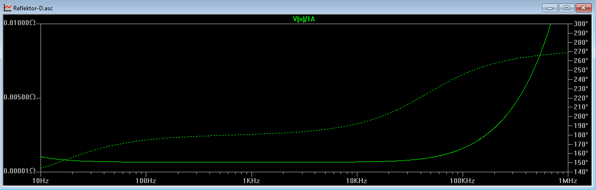

Το D-Reflector σε σχεση με το bib IRF εχει υψηλοτερη ή χαμηλοτερη output impedance ?
Νικο υπαρχει καποιο γραφημα για την output impedance για το D-Reflector (10-20.000khz) ?
Ναι από Spice. Στο bib με την ίδια μέθοδο το είχα βγάλει και επιβεβαίωσαν με Audio Precision στο περιοδικό Linear Audio. Οπότε κοντά στην αλήθεια λογικά θα είναι και αυτό. Για R6=JFET mode κινείται στα 0.6mΩ στην περιοχή που ζήτησες και στο παραθέτω αλλά σε πιο εκτεταμένο εύρος:
Υ.Γ. Ρώτησες και ποιο έχει πιο λίγη αντίσταση και ξέχασα να σου απαντήσω. Παρόμοια είναι ανάλογα πως θα τα τρέξεις.
Ναι όσο ρεύμα περισσεύει τόσο πιο χαμηλά πάει η αντίσταση αλλά κυρίως το θέλουμε όχι γιατί κρατιέται εύκολα κάτι τόσο χαμηλό Ωμικό σε πρακτική κατασκευή, όσο ότι αυτές οι τοπολογίες κάνουν λιγότερο modulation με το rail όσο καλύτερη άνεση τους δίνεις. Πρακτικά όταν περισσεύουν 250mA είναι πολύ καλά.
