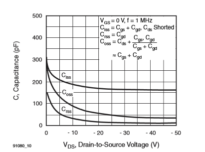

Μέ 9VAC 30VA καλύπτει όλες τις περιπτώσεις σεταρισμάτων τάσης-ρεύματος-φορτίων και έχει πάντα καλό περιθώριο για μεταβολές της τάσης δικτύου και διαφορών της ανα περιοχές. Για αυτό και προτείνεται, για σίγουρα. Άν κάποιος το εξιδικεύσει ανάλογα την εφαρμογή του, πάλι καλώς. Πάντως έξτρα τάση δεν σημαίνει μόνο θερμότητα, αλλά και λιγότερη παρασιτική χωρητικότητα στη CCS.
Τού Μ1. Ανάλογα το μηχάνημα. Πάντως αυξάνει το PSRR στις πολύ ψηλές συχνότητες. Κάνε υποκειμενικό τέστ.
Είναι PSRR στις πολύ ψηλές συχνότητες. Δέν ξέρω αν θα σου βγεί μέτρηση με τον εξοπλισμό σου. Κοίτα τι κάνει ένα 9610 (όπως όλα αλλά σε άλλα pF). Μέχρι μία τάση VDS 25-30V μειώνει συνεχώς παρασιτικές. Φυσικά αυτό μεγαλώνει την αποτελεσματικότητα του όσο μεγαλώνει η συχνότητα. Αλλά στα πρώτα 5V είναι δραματική η μείωση. Άλλος ένας λόγος που δίνω 9VAC ώστε να υπάρχει 5VDCin-out (δηλ. VDS) ακόμα και σε 5V regs. Αν κάποιο μηχάνημα σου digital audio καταλάβει το PSRR στο 1MHZ π.χ. δεν ξέρω, για αυτό σου είπα δοκίμασε αν κάνει διαφορές όταν με ρώτησες αν επηρεάζει ακουστικά.
