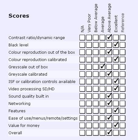

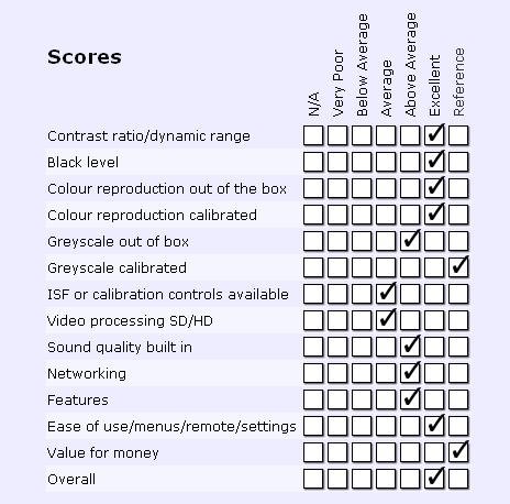

Υ.Γ.:Τα very good και τα excellent στις περισσότερες κατηγορίες που είπες παραπάνω, ψάχνω - ψάχνω και δεν μπορώ να τα βρω...για το review του avforums λες;....ή για κανένα άλλο;
Above average -> 9 κουτακια , Εxcellent -> 3 κουτακια
Βεβαια η αληθεια ειναι οτι η B650 εχει παρει καλυτερη βαθμολογια στο ιδιο site.
Απάντηση: Re: Απάντηση: Re: Απάντηση: Re: ΔΙΑΦΟΡΕΣ SAMSUNG B7000 ME B6000
Samsung UE40B6000VW
http://www.avforums.com/reviews/Samsung-UE40B6000VW-LED-LCD-TV-Review.html
attachment.php
Samsung LE40B651
http://www.avforums.com/reviews/Samsung-LE40B651-LCD-HDTV-Review.html

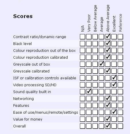

Toshiba Regza 32CV505DB
http://www.avforums.com/reviews/Toshiba-Regza-32CV505DB-LCD-TV.html
attachment.php

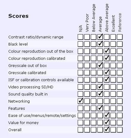

Panasonic TX-P42G10
http://www.avforums.com/reviews/Panasonic-TX-P42G10-Review.html
attachment.php

Παραλίγο να την φτάσει η TOSHIBA, αν και OVERALL - VALUE ίδιες είναι (αν κρίνω από τα κουτάκια).
σε γενικές γραμμές οι βαθμολογίες όλων είναι περίπου ίδιες και αυτο που κατα τη γνώμη μου μετράει είναι να αξιολογησει ο καθένας τι θεωρεί σημαντικό. Καθώς με όλες τις HD τηλεοράσεις θα δεις κάποια διαφορά σε bluray ειδικότερα εαν δεν έχεις προηγούμενη επαφή, για μένα είναι πολυ σημαντική η εικόνα που εχει η τηλεοραση σε sd και εκει νομίζω πως οι φετινές samsung ειναι πολυ καλές.
