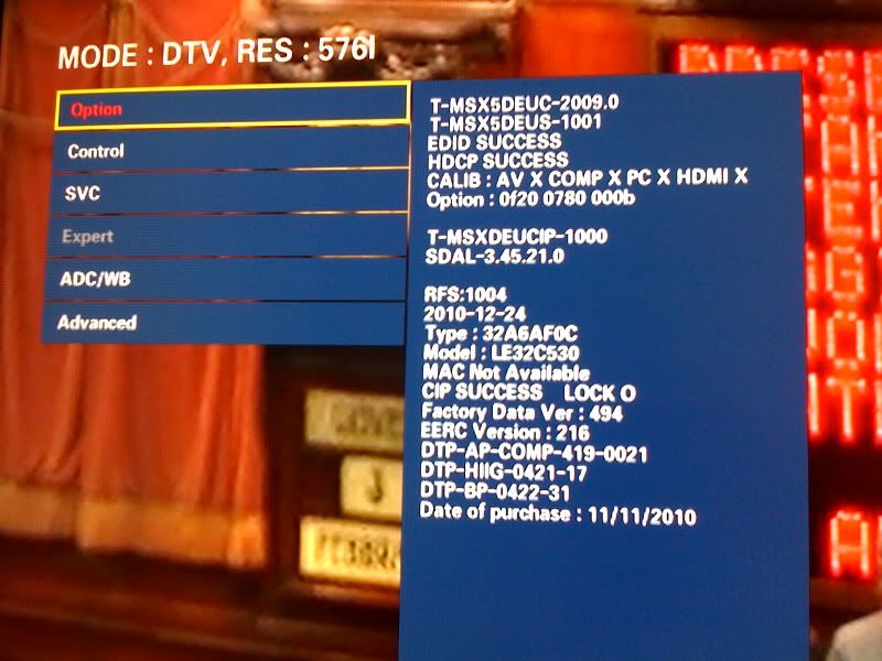

Από εδώ καταλαβαίνουμε τίποτα;

T-MSX... for Mstar
Α6ΑF0C....A-MVA AUO Panel
Για την δικιά μου βρήκα αυτά !
Δεν ξέρω αν είναι καλά ή όχι κ ούτε με νοιάζει.
Για τα 269 που την τσάκωσα είναι μια καλή αγορά.
269!!!!!!
