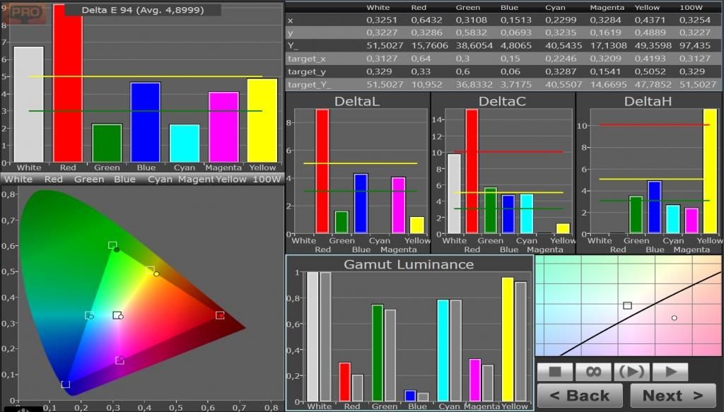

Μερικές μετρήσεις από την 51Ε6500 του czoun, στις 2550 ώρες λειτουργίας (ως player χρησιμοποιήθηκε το Egreat R1).

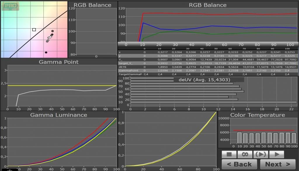

Αρχικά, κάναμε ένα reset και πήραμε ένα σετάκι από το default κινηματογραφικό mode:
Όπως ήταν αναμενόμενο για plasma με αυτές τις ώρες λειτουργίας, οι default προρρυθμίσεις μέτρησαν ένα θερμό grayscale, κάτι που ήταν εμφανές και δια γυμνού οφθαλμού.

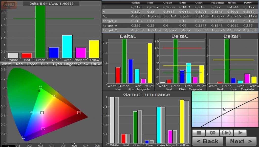

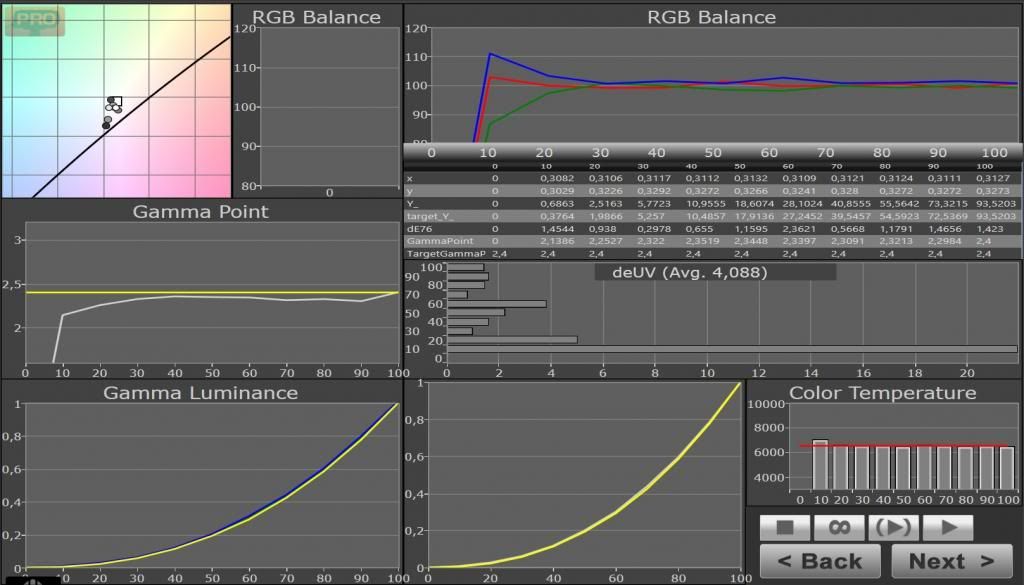

Ακολούθως, μιας και η τηλεόραση διαθέτει τα σχετικά ρυθμιστικά, είπαμε να παίξουμε λίγο και να δούμε αν και πόσο μπορούμε να βελτιώσουμε τα πράγματα:
Καθώς τα χρονικά περιθώρια που είχαμε στη διάθεσή μας ήταν στενά, περιοριστήκαμε στη ρύθμιση του grayscale 2 σημείων, όπου τα αποτελέσματα που πήραμε ήταν λίαν ικανοποιητικά. Εκεί που συναντήσαμε πρόβλημα, ήταν με το CMS, όπου το πράσινο δεν στάθηκε δυνατόν να κορεστεί σωστά. Απ' ό,τι φαίνεται τελικά, πρόκειται μάλλον για bug στην πλοήγηση των μενού, όπου πρέπει κανείς να πάει με το βελάκι προς τα πάνω στην επιλογή του CMS για να δουλέψει σωστά. Αν από το "Αυτόματα" κινηθεί κανείς προς τα κάτω για να πάει στο "Προσαρμοσμένο", τότε θα αντιμετωπίσει το ίδιο πρόβλημα με το πράσινο.
Η φωτεινή εκπομπή του πάνελ, ορίστηκε στα 93-94 cd/m² σε παράθυρο (53 cd/m² στη σκακιέρα, 28 cd/m² σε full field), ενώ το μαύρο φάνηκε να βρίσκεται στα 0,05 cd/m² στα 96/100Hz και στα 0,04 cd/m² στα 60Hz.

Μπράβο παιδιά,εξαιρετική ανάλυση, για κάτι τέτοια αξίζει το forum. Πάντως τηλεόραση που να πιάνει μόνο 121cm/m2 και μάλιστα σε dynamic δύσκολα θα ξαναβγάλει η samsung. Είναι σχεδόν συλεκτική.
Δηλαδή εσύ βλέπεις τηλεόραση στο "δυναμικό"? Η μιλάμε καθαρά εγκυκλοπαιδικά?
