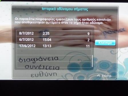

Η τηλεόραση αποθηκεύει, αυτόματα, στοιχεία σχετικά με την κατάσταση σήματος...
Μενού>Υποστήριξη>Αυτοδιάγνωση>Πληροφορίες Σήματος....
....και με το Α (κόκκινο κουμπί) εμφανίζει το Ιστορικό Αδύναμου Σήματος.
Στην δική μου από τότε που την πήρα αναφέρει....
Samsung - Πληροφορίες σήμ&.JPGSamsung - Πληροφορίες σήμ&.JPGSamsung - Πληροφορίες σήμ&.JPG

Την Κυριακή που χαζεύαμε με την κόρη μου dwts έκανε 2-3 κολλήματα κάποιες στιγμές και δεν υπάρχει καταγραφή για αδύναμο σήμα σε αυτή την ημερομηνία.
Για μπες κι εσύ στο Μενού σου και βγάλε μας φωτογραφίες από το Ιστορικό Αδύναμου Σήματος της δικής σου να δούμε. Τα προβλήματα στη τεχνολογία έχουν λογική αιτία πάντα και λογικά λύνονται.
Επιτρεψτε μου να επιμεινω, πως δεν ειναι θεμα digea. Στο ιστορικο σηματος μου εμφανιζει καποιες ημερομηνιες ανά 2-3 ημερες ή και καποια την ιδια μερα. Αυτο που κανει η τηλεοραση ομως γινεται σχεδον συνεχεια. Μονο στο τηλεοπτικο και μονο στο SD σημα. Παρακολουθωντας ΕΡΤHD δεν το εχω δει ποτε.
