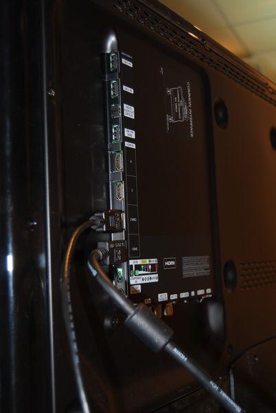

Υπάρχει κάποιο manual με φωτογραφίες που να δείχνει τις συνδέσεις;
Θέλω να συνδέσω RCA audio/video και δεν βλέπω ανάλογη υποδοχή..
Re: Απάντηση: Samsung UE D8000 : Reviews - Εντυπώσεις - Σχόλια
Γίνεται με αντάπτορα η σύνδεση .... είναι κοινή είσοδος με την συνιστώσων ...
