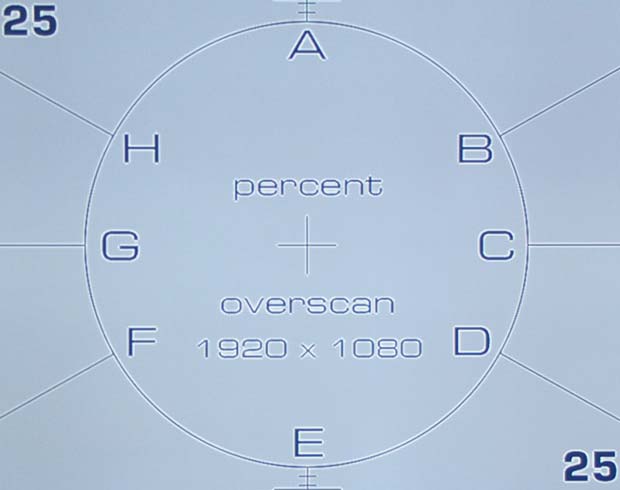

Εδώ έχουμε ένα test pattern από το Blu-ray Digital Video Essentials βίντεο:
Όπως μπορείτε να δείτε, το pattern αυτό αποτελείται από έντονα λευκά και μαύρα στοιχεία σε γκρίζο φόντο (λόγω scale down η εικόνα δεν είναι πολύ καθαρή, γι’ αυτό η λεπτομέρεια δεν είναι τόσο σαφής όσο θα μπορούσε να είναι). Φωτογράφησα αυτό το pattern στην τηλεόραση Samsung με τις default ρυθμίσεις της εικόνας.
Εδώ είναι ο κύκλος στο κέντρο της εικόνας, ο οποίος φωτογραφήθηκε με τη default ρύθμιση "Sharpness" στο 50, με την κλίμακα να είναι από το 0 έως το 100.​
Παρατηρείτε πως το μαύρο κείμενο και οι γραμμές έχουν όλα αυτό το ανοιχτό γκρι, σχεδόν άσπρο, φωτοστέφανο γύρω τους;

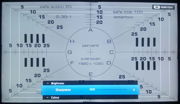

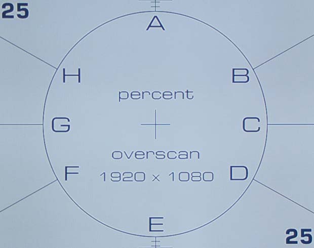

Τώρα, ας χαμηλώσουμε τη ρύθμιση στο 0 .
Όπως μπορείτε να δείτε, όλες οι γραμμές και τα κείμενα είναι τώρα ομαλά και πλήρη, και χωρίς τα φωτοστέφανα.
Η εικόνα από το Blu-ray είναι πλήρης 1.920 Χ 1.080 pixels. Δεν χρειάζεται καμία όξυνση. Όλα αυτά που κάνει η υποτιθέμενη επεξεργασία όξυνσης είναι να νοθεύεται το αρχικό υλικό. Σε πραγματικό υλικό βίντεο, τα φωτοστέφανα δίνουν στην εικόνα και σκληρή χροιά και συχνά επισκιάζουν την πραγματική λεπτομέρεια.

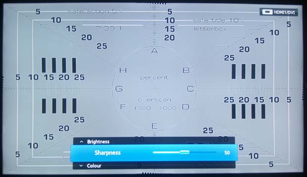

Για παράδειγμα, μια ενδιάμεση ρύθμιση από τη default (δηλ.: 25) σε αυτή την τηλεόραση απεικονίζεται έτσι:
Με αυτή τη ρύθμιση υπάρχει μια εμφανής ώθηση στο Sharpness και αν κοιτάξετε προσεκτικά, μόλις που μπορείτε να διακρίνετε τα φωτοστέφανα γύρω από τα στοιχεία. Είναι παραμορφωμένη, αλλά με κάποια περιεχόμενα η λίγη παραμόρφωση μπορεί να είναι προτιμότερη, ώστε να δώσει μια υποκειμενικά καλύτερη αίσθηση σε συγκεκριμένο υλικό. Είμαι ακριβολόγος σε μεγάλο βαθμό με την παρατήρηση μου, επειδή αυτό είναι δουλειά μου. Αλλά σε τελική ανάλυση, το σύστημά του σπιτιού σας είναι για ψυχαγωγία και όχι για συμμόρφωση με ορισμένα ιδανικά πρότυπα.

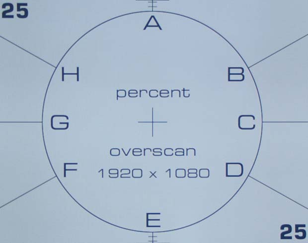

Για λόγους σύγκρισης, πήρα φωτογραφία της πλήρους οθόνης με το ρυθμιστικό του “Sharpness” στο 0 - όπου ανήκει - και έκανα scale down στα ίδια 620 pixels πλάτους του. Εδώ είναι:
Παρατηρήστε πως μπορείτε να δείτε όλες τις λεπτομέρειες που λείπουν από τη πρώτη φωτογραφία με την default «Sharpened» εκδοχή παραπάνω.

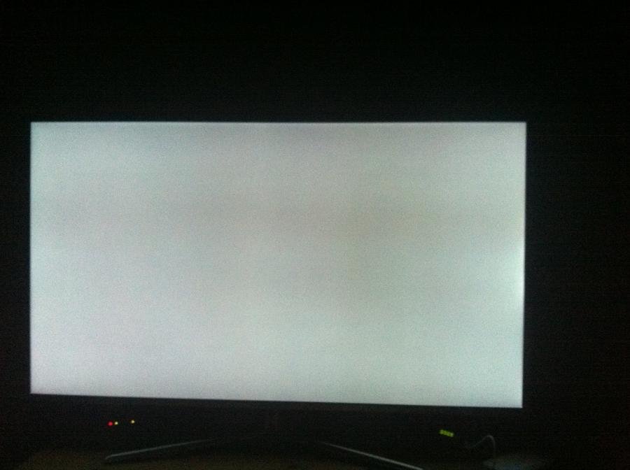

Καλησπερα σε ολους
Μπορει καποιος κατοχος να σχολιασει λιγο αν υπαρχει banding και ανομοιομορφια στα πανελ της EH6030? Ξερω οτι εχει σχολιαστει αλλα επειδη ερχομαι απο μια 46ES6900 οπου η ανομοιομορφια υπηρχε σε μεγαλο βαθμο θα ηθελα καποιος να δοικιμασει με την καρτα uniformity να την παιξει στην τηλεοραση του σε σκοτεινο περιβαλλον fullscreen και αν μπορει να μας πει πως φαινεται κυριως σε συγκριση με την δικες μου φωτο, η ακομα καλυτερα να παρει μια φωτο και να την ανεβασει. Παραθετω απο κατω την καρτα uniformity (η πρωτη που ειναι γκρι) και πως φαινοταν στην es6900(με σκοταδι και με λιγο φως).
Σαν αποτελεσμα η τηλεοραση ειχε banding και DSE σχεδον σε ολο το πανελ της τηλεορασης και επειδη εχω ακουσει καλα λογια για την EH6030 οσον αφορα το clouding, uniformity και banding και πριν προχωρησω σε αγορα θα ηθελα να εχω καποιοα συγκριση για να μην την επιστρεψω και αυτην.
Ευχαριστω εκ των προτερων.
