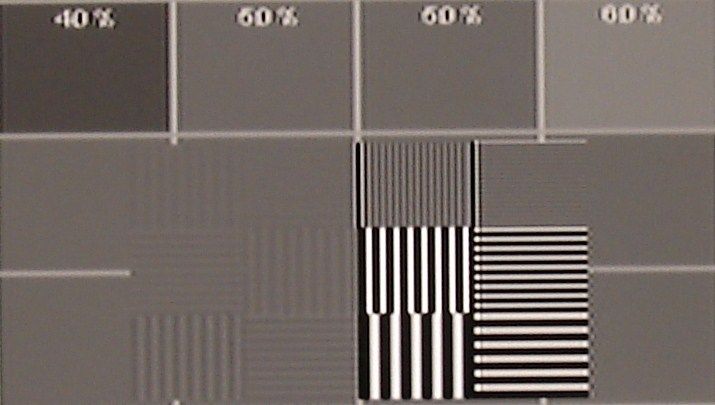

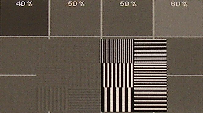

Όχι δεν το έχει περάσει . Βελτιώνει και την εικόνα, να του το προτείνω?
Αφαιρεί το ισχυρό φίλτρο θολώματος από την επεξεργασία πηγών 576i και τηλεοπτικού (μένει μόνο ένα ήπιο undefeatable noise reduction μόνο στο τηλεοπτικό).
Η μηχανή upscale της σειράς 10 ήταν πολύ καλή, αλλά δυστυχώς μέχρι να βγει το τελευταίο firmware, την έβλεπες μόνο με σήματα 576p. Στα σήματα 576i, ο επεξεργαστής εικόνας ήταν αρχικά ρυθμισμένος να εφαρμόζει ένα φίλτρο θολώματος, που αντιστοιχούσε στον περιορισμό των 5,5MHz του εύρους ζώνης των αναλογικών τηλεοπτικών μεταδόσεων. Καθώς προχωρούσαν οι εκδόσεις firmware, οι ρυθμίσεις αυτού του φίλτρου επανεξετάζονταν, μέχρι που στην τελευταία, αποφάσισαν να το αφαιρέσουν τελείως.
576i με το αρχικό firmware:
576i με το fimware 1215:
576i με το fimware 1216 (τελευταίο):
