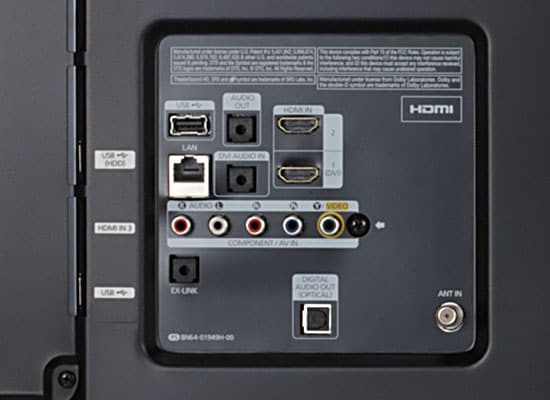

Μου διαφεύγει κάτι εγκληματικά προφανές ή η εν λόγω σειρα (για τη 40άρα ρωτάω ειδικά) δεν έχει κάποια αναλογική έξοδο ήχου;
Πρέπει να έχει έξοδο ακουστικών στην πλάτη. Επίσης, μπορείς να πάρεις και έξοδο γραμμής από το SCART με τη χρήση κάποιου αντάπτορα...
Έχει, ναι. Αλλά το σήμα από τα ακουστικά είναι "βρώμικο", εγώ θέλω line σήμα για σύνδεση με ενισχυτή (όχι A/V προφανώς). Το λινκ δεν ανοίγει αλλά να υποθέσω ότι είναι κάποιος μετατροπέας Scart --> RCA; Θέλω ένα γενικό Audio Out όχι να έχω ήχο από την εκάστοτε πηγή..
Η έξοδος SCART της τηλεόρασης πρέπει να δίνει ακριβώς το σήμα που θέλεις, απλά θα χρειαστείς το ανταπτοράκι για να το πάρεις...
Δεν την έχω άμεσα διαθέσιμη αυτήν τη στιγμή για να στο πω 100% αλλά δεν θυμάμαι να έχει SCART. Μόνο component είσοδο έχει.
Η φωτογραφία αυτή είναι από την αμερικάνικη ES6100. Η ευρωπαϊκή διαθέτει και SCART (μετά το 1:00):
http://www.youtube.com/watch?v=IKZjqad1RsA
Και να φανταστείς ότι τη βρήκα σε ελληνικό site που πουλάει την εν λόγω TV..
Με την υπόθεση ότι έχει SCART, μπορώ με ενα μετατροπέα Scart --> RCA (με διακοπτάκι on/off;) να πάρω ό,τι ήχο λαμβάνει η τηλεόραση από τις συσκευές που έχω συνδεδεμένες στα ΗDMI μου;
