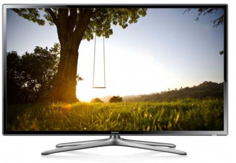

Ευτυχής κάτοχος μιας 40άρας Samsung F6100 από το περασμένο Σάββατο 27/4/2013.
Η προηγούμενη ήταν μια Philips Matchline CRT 28" (!!!). Πολύ καλή τηλεόραση αλλά είχε έρθει η ώρα να την αποχωριστούμε.
Ανοίγω καινούριο νήμα να συζητήσουμε την συγκεκριμένη τηλεόραση διότι δεν υπάρχει.
Οι πρώτες εντυπώσεις είναι πολύ καλές, αν και δεν έχω εμπειρία χρήσης μιας τέτοιας μεγάλης LED.
Η τηλεόραση δεν είναι Smart TV και σε σχέση με τις ES6100 έχει σαφώς λιγότερες λειτουργίες.
Δεν έχω εμπειρία ρυθμίσεων ακόμα αλλά να πω χοντρικά τι μου άρεσε και τι όχι από τις πρώτες χρήσεις που της έκανα.
Στο μέλλον θα συμπληρώσουμε το νήμα με επιπλέον χαρακτηριστικά. Παρακαλώ οι mod και οι εμπειρότερη των Sammi να βοηθήσουν.
29/4/2013 + και -.
1. Στα τηλεοπτικά μου άρεσε σαν ευκρίνεια με out of the box ρυθμίσεις (τηρουμένων των αναλογιών και συγκρινόμενη με άλλες που είδα στημένες στα μαγαζιά)
2. Ο media player που διαθέτει είναι καλός. Δεν ξέρω (ακόμα) πώς να κάνω GoTo.
3. H μανίσια "Κινηματογραφική" ρύθμιση είναι καλούτσικη
1. Χρώμα δέρματος ΚΟΚΚΙΝΟ στις ρυθμίσεις φυσική και Τυπική. Θέλει ρύθμιση να γίνουν λίγο πιο φυσικά (κυρίως) τα πρόσωπα χωρίς όμως να χάσουν γενικά τα χρώματα τη ζωντάνια τους. -->> ΑΝΑΖΗΤΟΥΝΤΑΙ ΡΥΘΜΙΣΕΙΣ
Αυτά για την ώρα.
To be continued....
